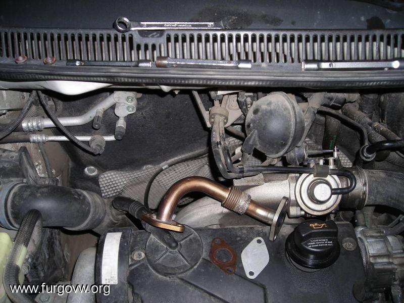

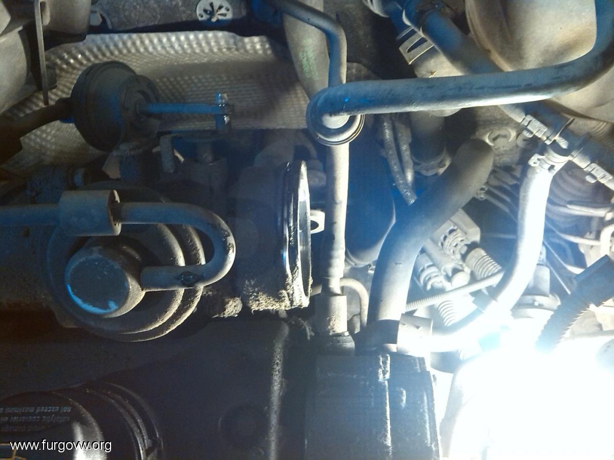

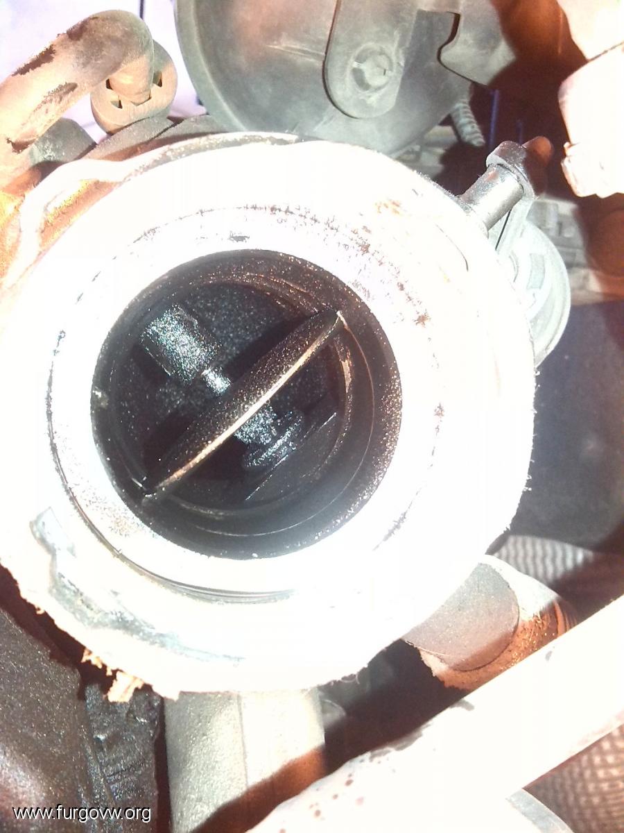

EDITADO: Anulada valvula EGR
Es muy simple, la tengo anulada de dos maneras.
- Primero al tubito que le llega para hacer el vacio y abrirla y cerrarla le meti una bolita de esas de las pistolas de aire y ya no puede abrirla.
Como no me dio fallo en la centralita decidi anularla por completo para que no entre ni gota de aire sucio.
- Segundo desmontamos el tubo que viene de los gases de escape hacia la EGR y le ponemos una junta ciega o cerrada.
La tengo anulada desde los 90.000km y ya llevo mas de 360.000km y ningun problema de caudalimetro ni nada.
Ahi van un par de fotos de como se encuentra ahora mismo
