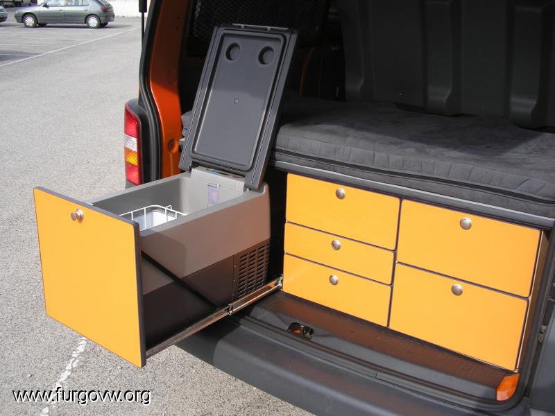

hola, he leído en algún hilo que hay un mueble para la Beach, con cocina y fregadero, pero vale 1800 lereles. ¿alguno tenéis ya alguna solución potente? Especialmente combinando con la Waeco CF35, que es la que tengo...
LA verdad es que lo que mejor veo es un mueble similar al de la comfortline, con un perfil para sujetar la mesa, dejándola a la vez más al centro, para que no quede tan lejos del asiento copi, y quizás con unos carriles para la CF35, con su fregadero....
eneko
Pues cuesta dinero.. pero es bueno.. el de sortimo es sin duda "el mueble de la beach"  :roll:

eneko, el mueble de sortimo parece una opción muy integrada y estética, las fotos con la CF35 queda todo muy bien (aunque es caro de cojones).
La duda para los que domináis los temas legales: ¿poner eso en una beach necesita de homologaciones e historias?. Por que si necesita de permisos o proyectos mejor "fusilarlo" nosotros mismos y a correr, al final el mismo problema y enormemente más barato.
jopeter
CIMA

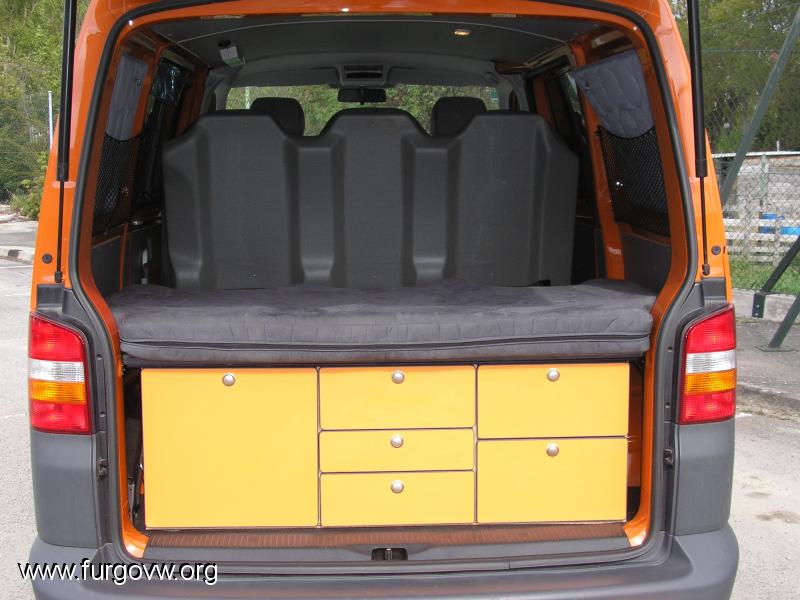

Jope, que completo el mueble trasero, lastima que en la multivan no entre debajo la nevera sino lo copiaba.

Cita de: jopeter en Septiembre 10, 2008, 00:52:24 am
este ultimo mueble es hecho a mano?es una vito verdad?
uhmmmmm...yo juraría que es una t5, no?
saludos!
jopeter
t5 o vito da igual creo que voy a empezar a diseñarlo  .loco2

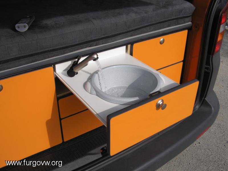

Yo me hice uno, mucho más sencillo y "casero":
Con espacio para neverita (medido justo) y depósitos pequeños (agua limpia/sucia). A la izda del grifo irá un hornillo doble típico y la botella en la balda de debajo.
