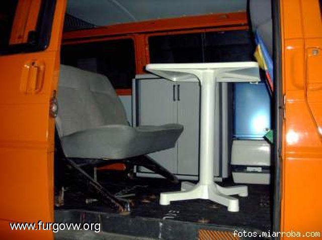

ya estoy aqui dando la lata otra vez .
pues ahora me he decidido por la distribucion tipo "cali" , o "casi" en mi caso .
 los muebles de madera son muy chulos pero ocupan y pesan demasiado  , ademas me pase con las medidas.
me he decidido por retrasar y desplazar a la derecha el asiento doble , quitando el individual , aprovechandolo asi para hacer la cama tambien al plegarlo , y poner muebles de plastico o pvc , de quita y pon .
 a ver que os parece la idea os pongo unas fotos provisionales ya que todavia no sujete el asiento ni el mueble en su sitio.

la fila de asientos traseros los has anclado mas para atrás?, si es así te agradecería ver una foto de detalle.
la rula se sale y el color mucho mas, aunque tendras que aguantar la tontá de "sube una pal quinto" como me pasa a mí, jajaja.
unos corren con sus cochazos para llegar, pero yo me corro cuando llego ja ja.
ochobre
karrasmovil , todavia no los he atornillado , ni los asientos ni los armarios , en cuanto lo haga pongo fotos pero hay un forero que lo ha hecho y ha puesto muchas fotos del proceso si buscas por las t4 seguro que lo encuentras .
las fotos son provisionales, mientras me debano los sesos con la camperizacion .
de paso os pongo otras fotillos de lo que creo que ya va a ser la distribucion final de la mitad delantera de la furgo .
 ahora me toca pensar como hago el tema de la cama y armarios traseros ( eso si , sigo con mi politica de muebles de plastico ya hechos )
aqui podeis ver  donde va el poti , la nevera , y la mesuca .
tengo que poner algo pa sujetar la nevera pa que al sacar el poti no se caiga .
