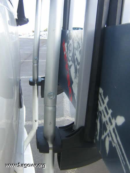

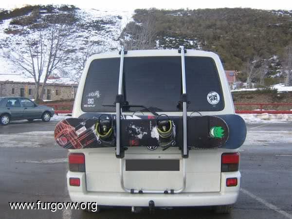

Pues le hice caso a Koky y me curre el porta-sky como lo tiene el, ahí van unas fotillos:
Como veis solo tube que quitarle la parte central del portabicis y unir con dos tornillos las barras que quedan, como podeis ver en la segunda foto.
Facil, sencillo y BARATO!!!!
