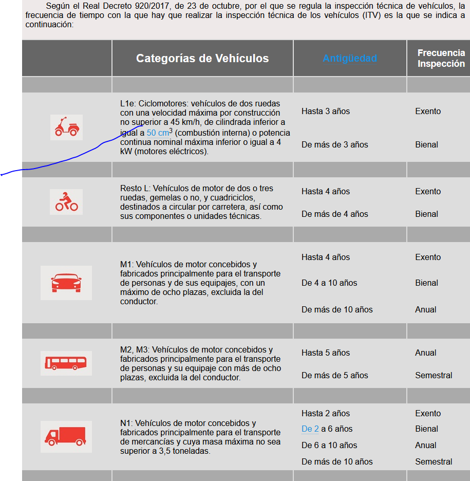

Cita de: nico_t4 en Febrero 25, 2022, 16:08:31 pmsi, por lo que me dijeron en la itv ahora la frecuencia de la misma no se mide por el código de la clasificación. Se mide por la categoria m1, m2, n1, n2...
en teoria todas las furgos destindas a transporte de personas son m1 u pasan itv anual, sin la furgo es muy antigua y no tiene código de homologación se clasifica como n1 que es para transporte de mercancias y la itv sería cada 6 meses, aunque sea una multivan de 6 plazas o lo que sea..
esta última info ademas esta recogida en la página del ministeria de industria y consumo https://ingemecanica.com/legisla/pasar_itv.html
nico_t4
Cita de: nico_t4 en Febrero 25, 2022, 16:09:25 pmesta última info ademas esta recogida en la página del ministeria de industria y consumo https://ingemecanica.com/legisla/pasar_itv.html
Al igual que en el caso general, la frecuencia de inspección de estos vehículos estará determinada por la categoría de homologación del mismo, M ó N. la clasificación " furgón vivienda" por lo tanto no determina una frecuencia única, ya que depende de la categoría de homologación que haya correspondido al vehículo, de conformidad con las disposiciones de la Directiva 2007/46/CE del Parlamento Europeo y del Consejo de 5 de septiembre de 2007 por la que se crea un marco para la homologación de los vehículos de motor y de los remolques, sistemas, componentes y unidades técnicas independientes destinados a dichos vehículos.
En aquellos vehículos en los que debido a su antigüedad no conste su categoría de homologación, se considerará excepcionalmente que son de categoría N si están clasificados como furgón según el reglamento general de vehículos.
