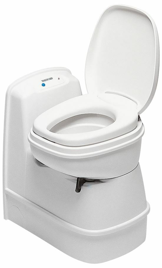

Poca presión en Thetford C-200 CS
Iniciado por jordiplans, Julio 28, 2026, 17:36:26 pm
jordiplans
Hola
En la furgo tenemos un lavabo Thetford C-200 CS
Hemos estado 10 días sin utilizarlo y de repente la presión del agua al pulsar el botón ha bajado mucho. No ha sido que durante un tiempo poco a poco se redujese la presión: ha sido "de un día para otro" (no sé si eso puede descartar el tema de la cal acumulada. He introducido un pequeño alambre por el orificio de donde sale el agua y han salido restos de color negro, pero no he querido hurgar demasiado para no estropear nada).
La furgo es una Crafter Outvans Masai (de una empresa que ya no existe y a quien no puedo pedir consejo) y el potty funciona con la bomba general de la furgo, que es presurizada (SHURflo RV Fresh Water Pump).
En la web de Thetford aparece un manual para reparar válvula que lleva el potty pero creo que la válvula funciona bien, ya que cuando pulsas el botón, de hecho, el agua sale (con poca presión, eso sí). En los otros grifos de la furgo la presión no ha disminuido.
¿Alguna idea? Gracias!

jordiplans
Agosto 06, 2026, 12:18:36 pm #2 Ultima modificación: Agosto 06, 2026, 16:12:56 pm por jordiplans
Pues parece que era ESO! Mil gracias!
He mezclado 4 litros de agua por uno de vinagre de limpieza (y 4 gotas de colorante alimentario). En vez de tirarlo directamente al depósito, como la salida a la bomba no permite aspirar toda el agua (está a unos milimetros del suelo) y tengo buen acceso al depósito, he puestos una conexión rápida de manguera a esta toma y he vertido los 5 litros directamente allí, con un embudo y un trozo de manguera. Cuando he visto que salía el agua azul por el wc he parado. Lo he dejado una noche y a la mañana siguiente he hecho circular aga del depósito y salía perfectamente, sin obstrucción.
Creía que la cal se iba acumulando poco a poco, pero lo que me pasó fue de "un día para otro"!
