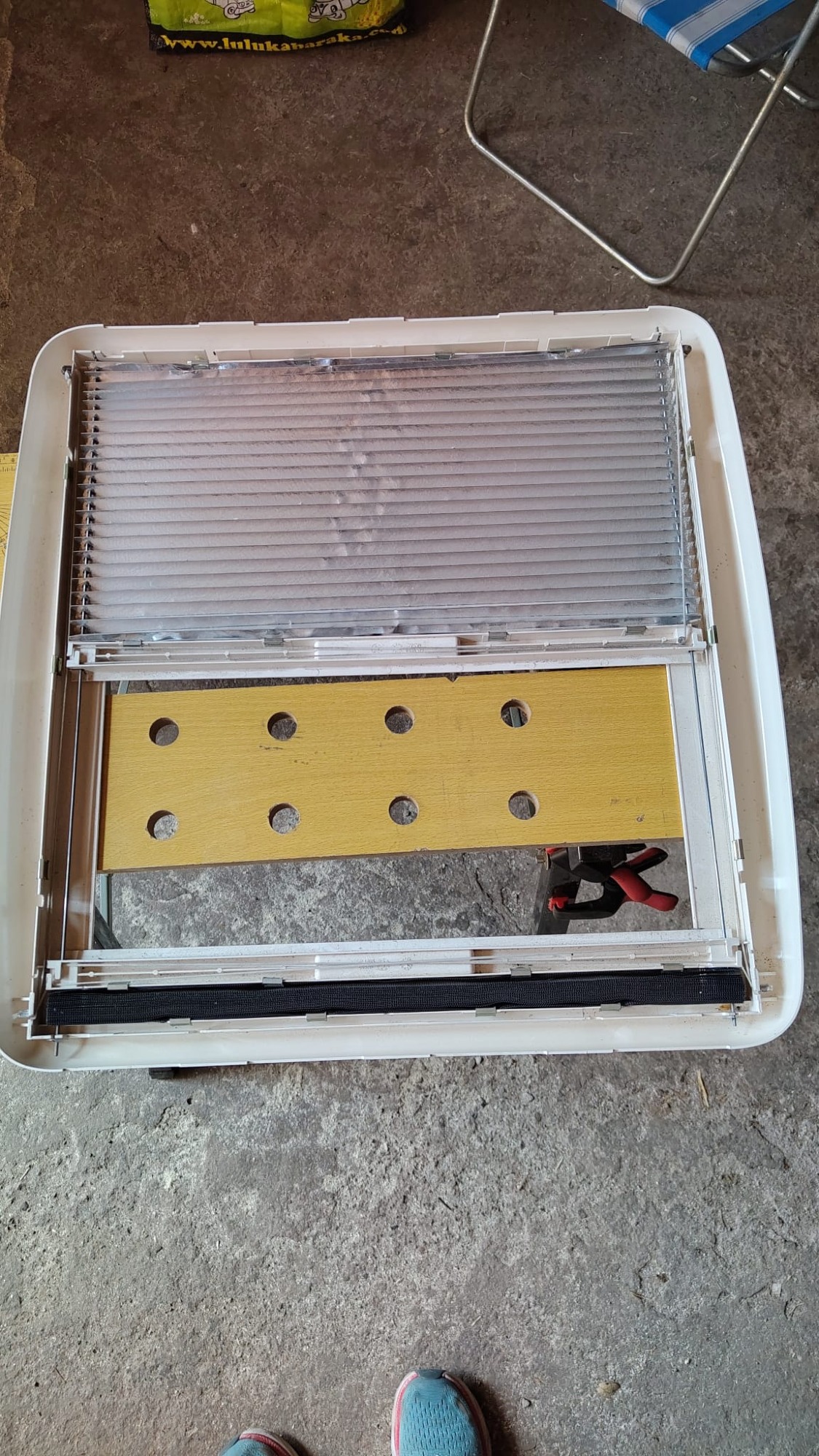

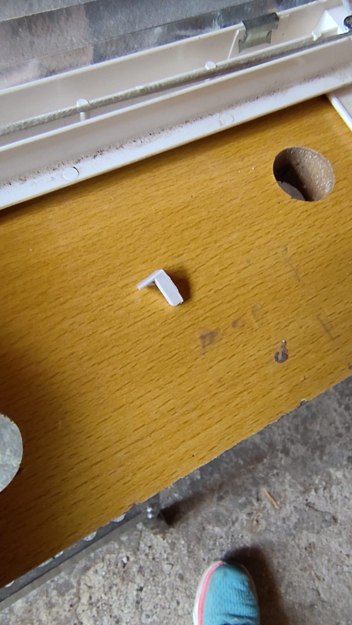

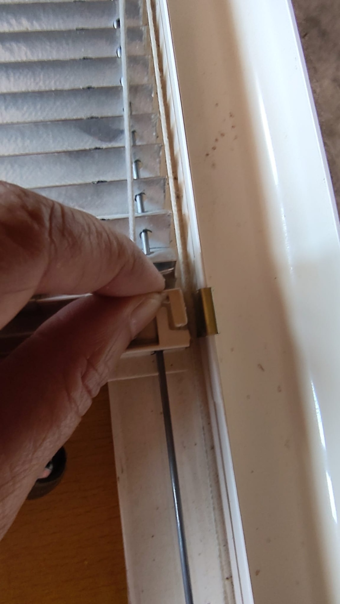

El oscurecedor/mosquitera de nuestra claraboya de 40x40 dijo basta. Se había roto una pequeña pieza de plástico que guía las cuerdas que mantienen tensado el conjunto:
La pieza iba ahí:

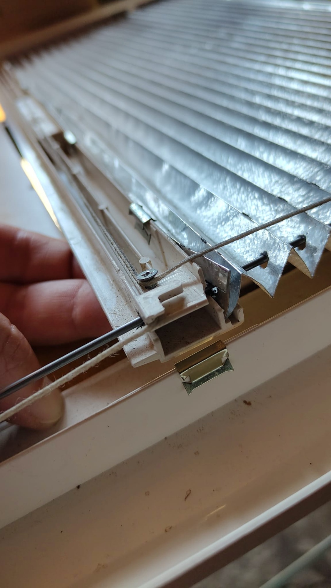

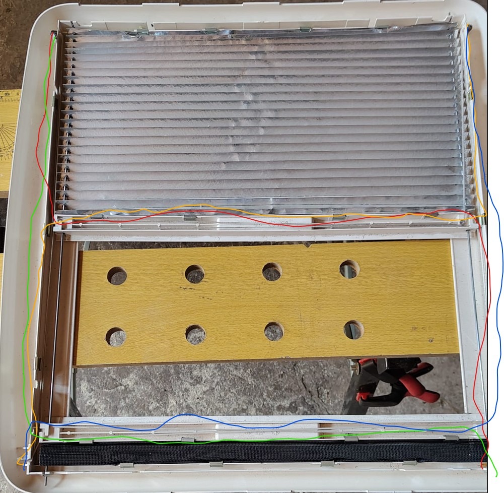

Y mantenía tensada una de las 4 cuerdas. En concreto, la naranja:
(perdón por lo "cutre" de esta última imagen)

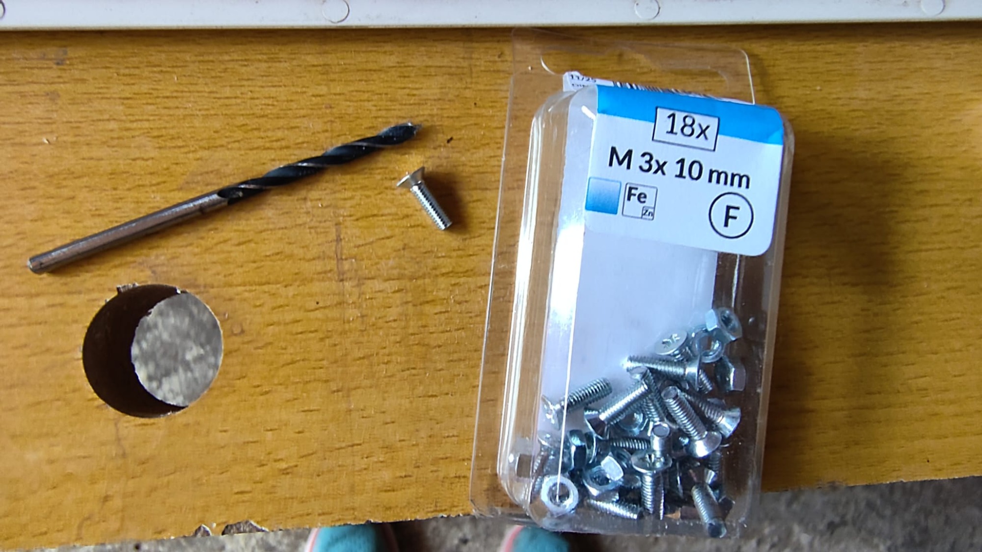

Como debajo del plástico hay un espacio vacío,
he puesto un pequeño tornillo para suplantar la pieza:

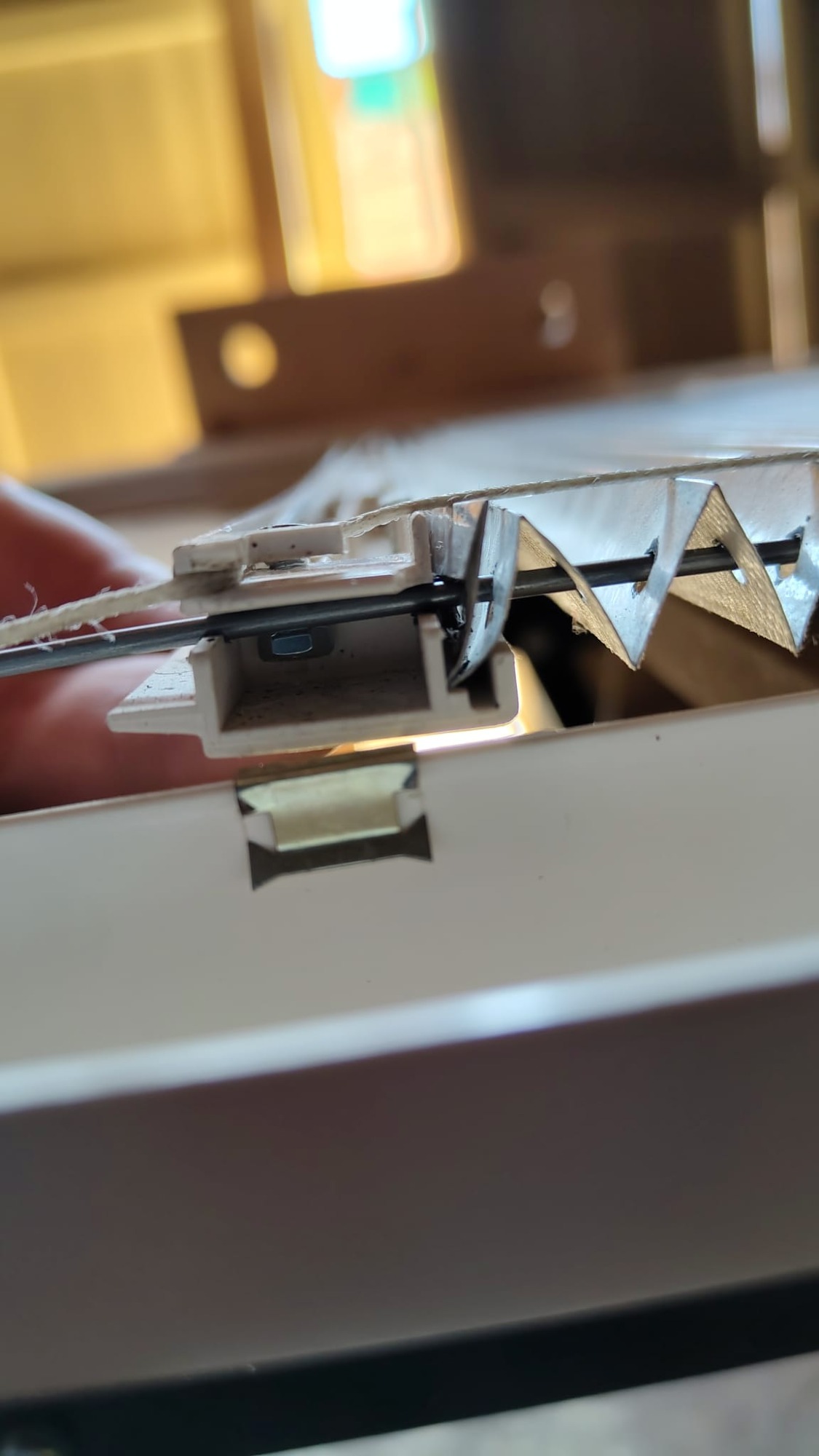

Queda así:
La pega es que ahora el cordel pasa tocando el acordeón del oscurecedor, y antes pasaba por fuera (como en el lado izquierdo).  Aquí se aprecia:
Ya os diré si el invento aguanta.
