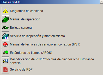

Arriba a la izquierda encontramos el siguiente panel:
En esencia, nos interesa conocer lo siguiente (de izquierda a derecha):
  • Icono CARA - Información de usuario.
  • Icono COCHE - Selección de vehículo.
  • Icono LUPA - Buscador de documentos.
  • Icono IMPRESORA - Permite imprimir o guardar en PDF el capítulo que estamos consultando, bastante útil.
  • Icono HOJAS - Historial de capítulos consultados.
  • Iconos FLECHAS - Avanzar o retroceder por los capítulos visitados.
  • Triángulo amarillo - Diagramas eléctricos del vehículo.
  • Caja de herramientas verde - Manual de reparación mecánica.
  • Carrocería - Manual de reparación de carrocería (para la T4 hay poca información).
  • Caja de herramientas azul - Manual de servicios de inspección y mantenimiento.
  • Hoja PDF roja (Servicio de PDF)- Manuales de taller oficiales de Volkswagen (aquí podemos encontrar bastante info de carrocería en inglés).
  • Círculo azul - Acceso directo a ETKA. Abre una pestaña con ETKA ya seleccionado para nuestro vehículo, donde podemos buscar Part Numbers y ver el despiece completo. ¡Súper útil!
