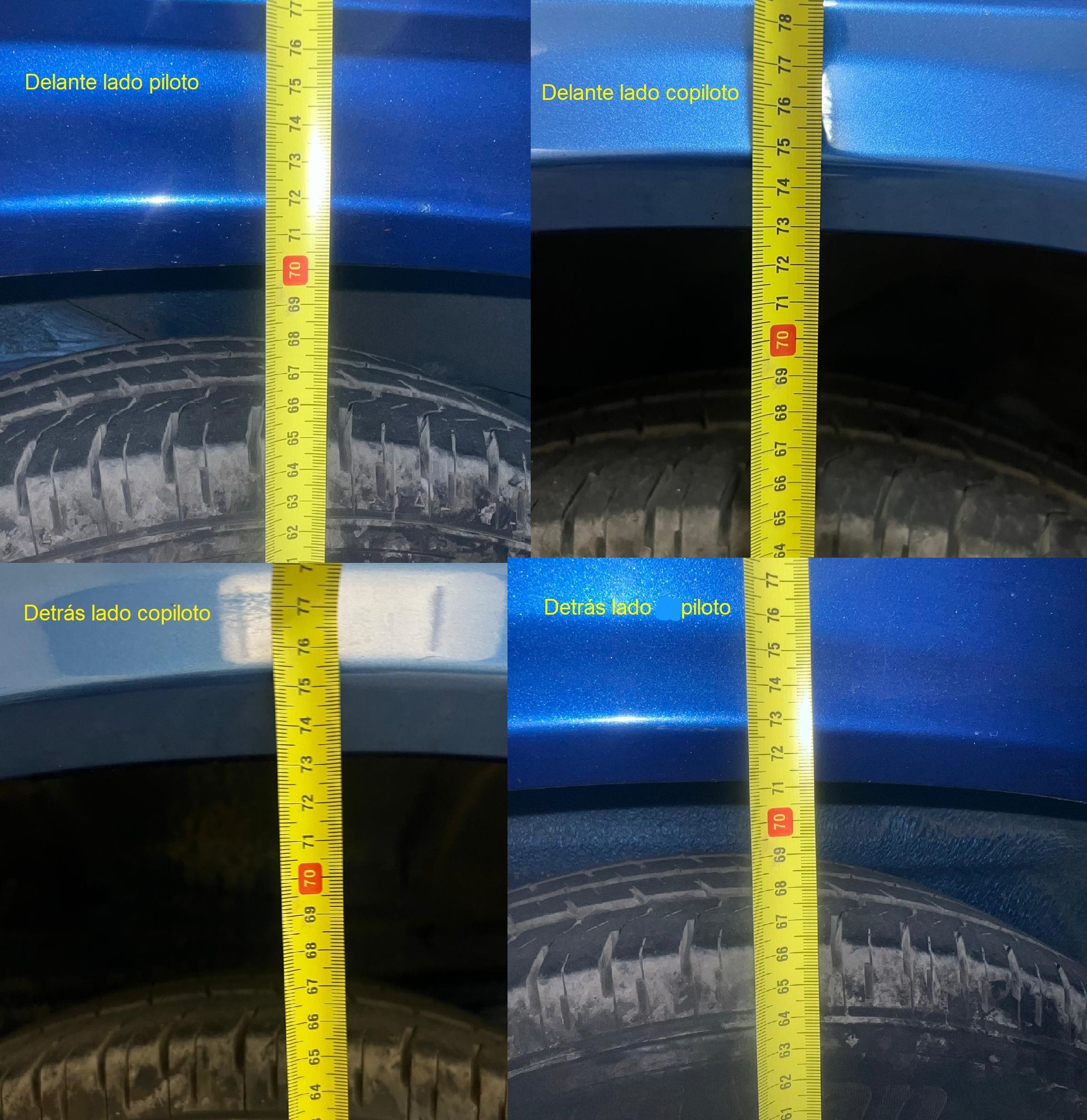

Con respecto a lo de la deriva que tiene el coche, les dejo unas fotos con el metro donde, de forma aproximada, se puede ver la desviación que existe. No me acordé de medir los pernos que tensan las barras estabilizadoras, a la vista están similares, imagino que no estarán del todo ajustados.
El tanque de combustible estaba con unos 50 litros, unos 10 o 15 litros de agua limpia, bateria de gel de unos 40/45 kilos de peso, artilugios para cocinar, sillas, mesa.. equipada digamos al 60%.
Con esos pesos, las medidas dejan que en el eje delantero se tiene una desviación de 3 cm y en el eje trasero unos 2 cm. (edito, que tenía mal puesto un nombre en la foto)

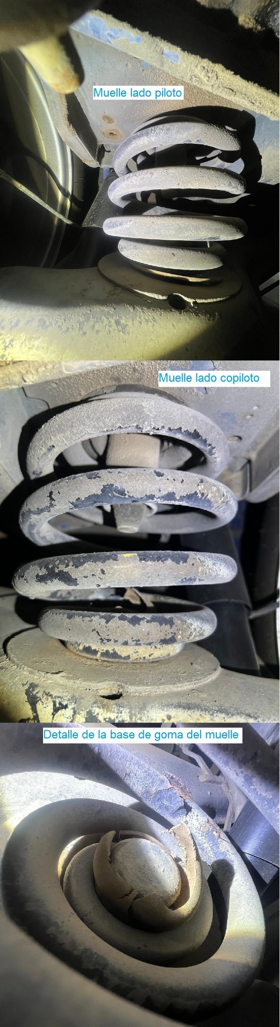

Luego puse unas fotos de los muelles y demás en el eje trasero, por si alguien quiere comparar o lo que sea. Se ve la base antigua destrozada. Parece ser la que traía de origen.

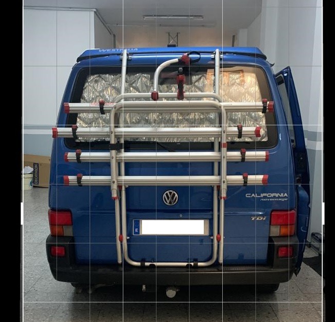

Y aquí se puede ver, levemente con la malla de líneas que se ve en la foto, lo escorado que va el coche (esta foto es de otro día y no recuerdo como estaba cargado, pero debe ser muy similar a la configuración que puse antes).
