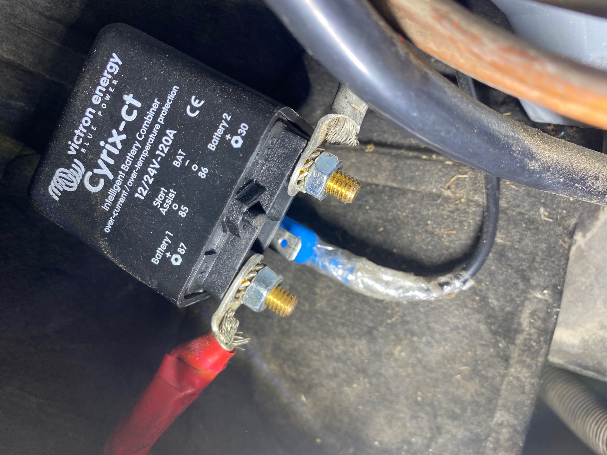

Hola, revisando la furgo me he encontrado la pieza ( no recuerdo su nombre) que conecta las dos baterías de la zona camper con un terminal sin conectar. Tiene los dos gordos con cable rojo de una y otra batería, después tiene dos terminales faston que indica 85 y 86 ( "start assist" que no tiene cable aparente ni se que función tiene) y el negativo batería que sí está.El caso es que no he encontrado ningún cable suelto en esa zona ( el hueco de la batería del motor), si alguien me da nociones de lo agradeceré. Saludos

Hola. Tal y como parece que está conectado, está correctamente. No hace falta conectar el otro borne.
El detecta el voltaje de la entrada y con ello abre o cierra el relé.
¿Que problema tienes?

Hola, gracias, solo que me ha sorprendido que no estuviera conectado el cuarto terminal, en el que pone start assist.

Gracias. Solo me queda saber que hace esa función no conectada. Un saludo
Blizz
Se usa para poder conectar "manualmente" las baterías en paralelo, para arrancar desde la batería de vivienda si te quedaras tirado.

Bueno, yo diría que puede usarse para eso, pero la función principal será cargar la batería adicional, no ???

NO, la función es para activar el relé de forma manual y usar la batería secundaría para arranque (como bien indica la serigrafía "start assist")
