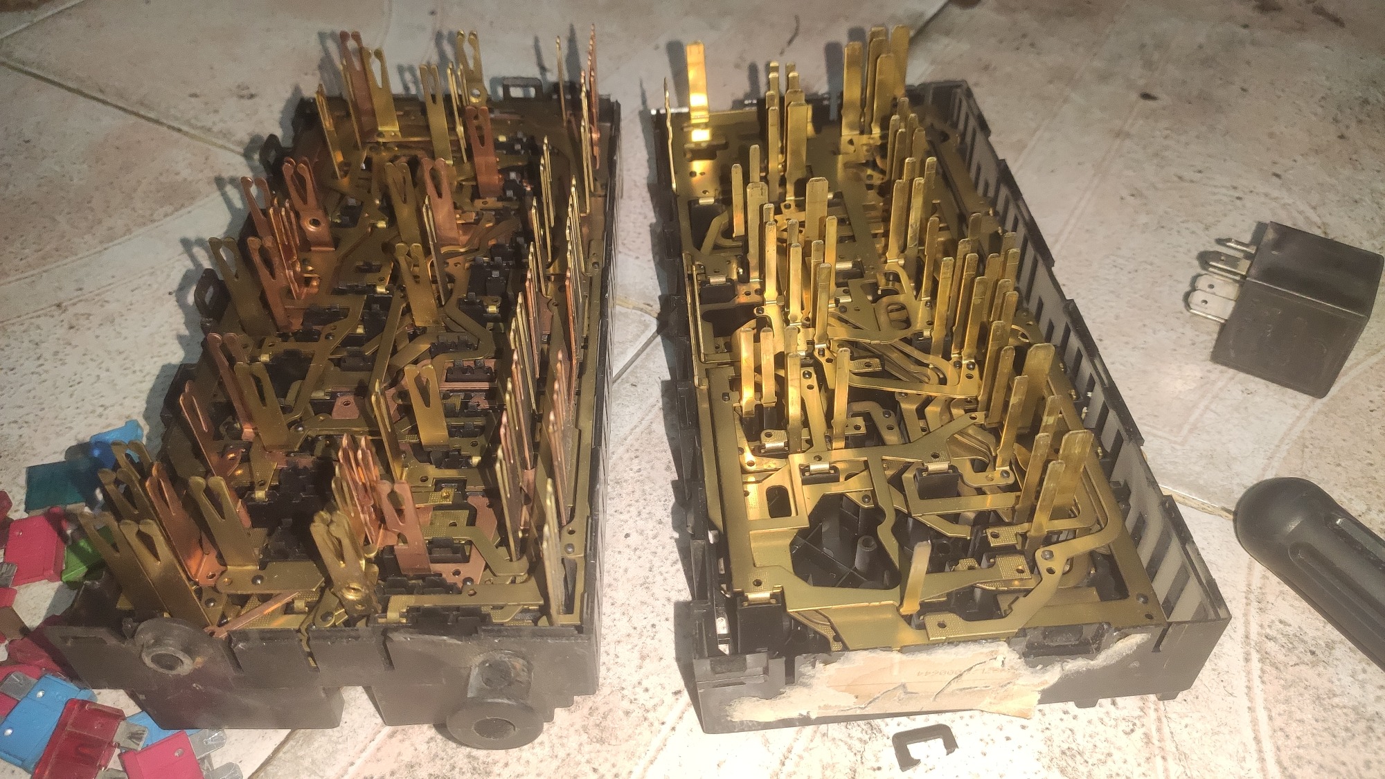

Eso es, lo dicho yo miraría la válvula, cableado y relé. Si con todo esto no le llega corriente a la válvula es la caja de relés, se repara con 0 euros pero hay que sacarla entera y abrirla.
Con los años las pestañas donde encajan los reles congen holgura y hacen mal contacto, si tiene holgura el rele 109 no arranca, se cierran con un alicate volviéndolos a su posición natural y arreglado.
Este es el mantenimiento que le hice a la mía, son las pestañas del lado izquierdo donde encajan los reles.
Espero que lo soluciones y tengas ya por donde ir mirando, un saludo.
