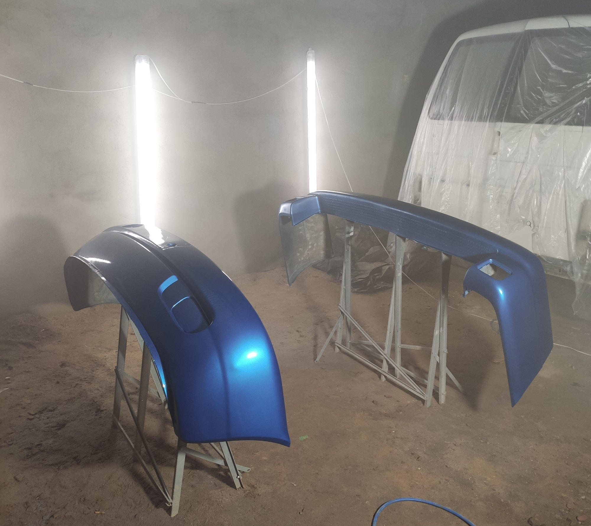

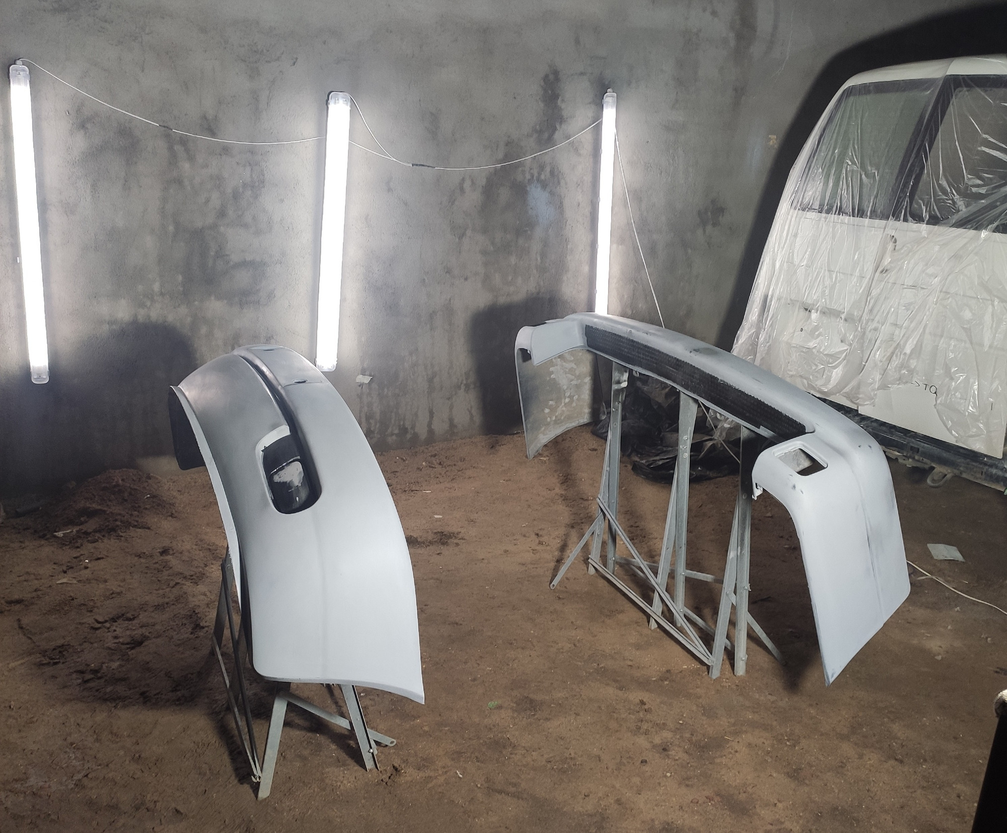

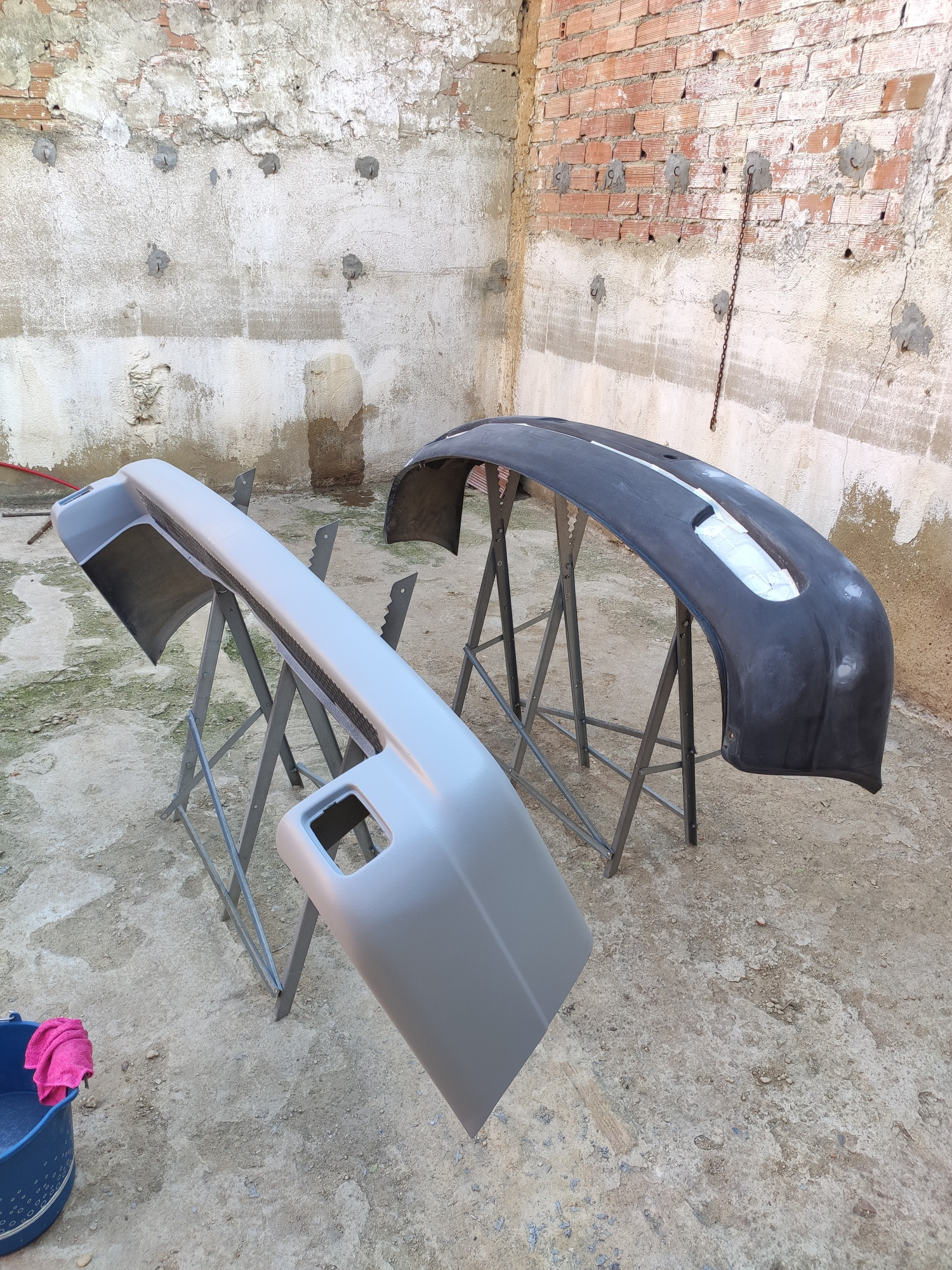

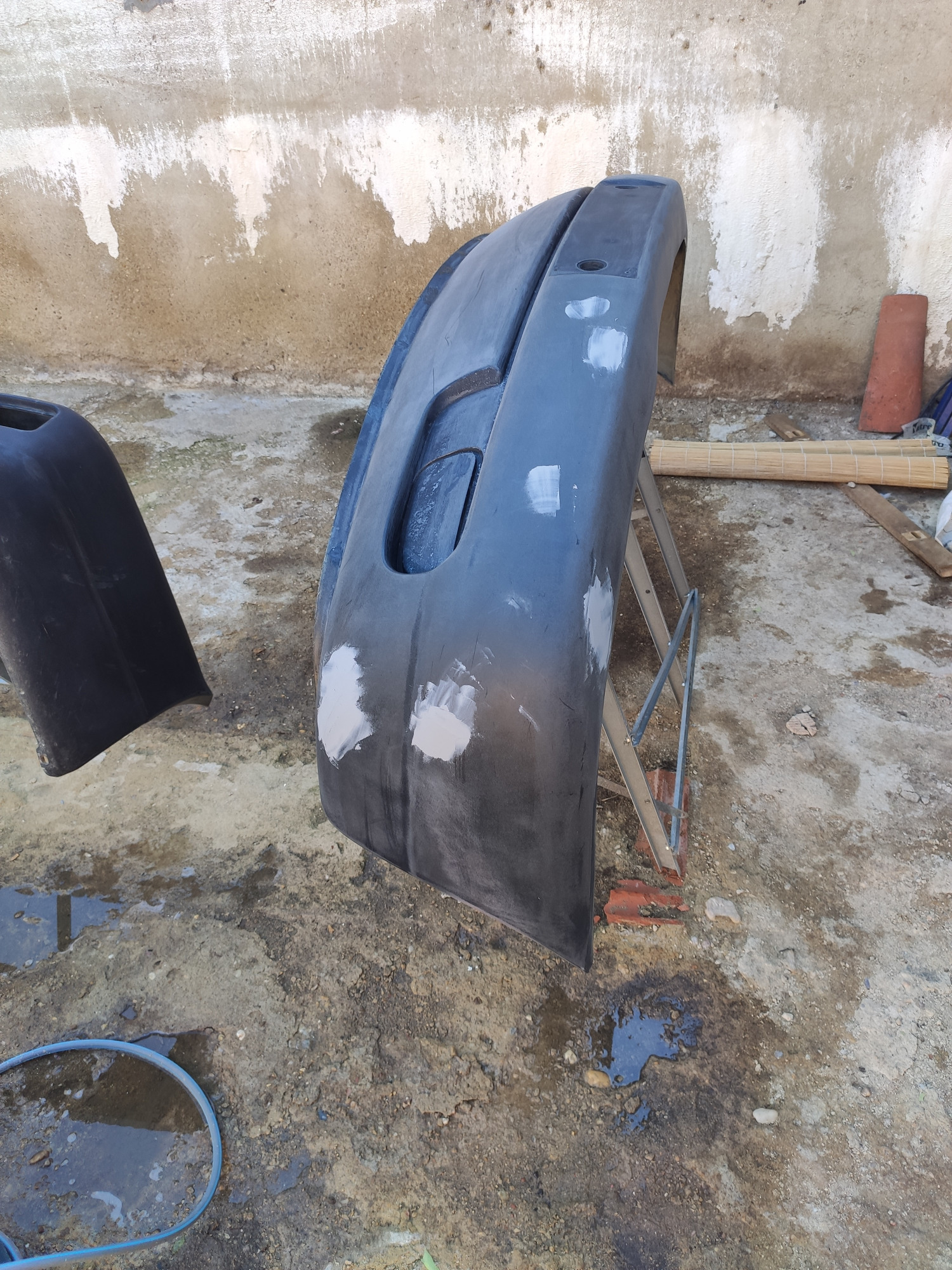

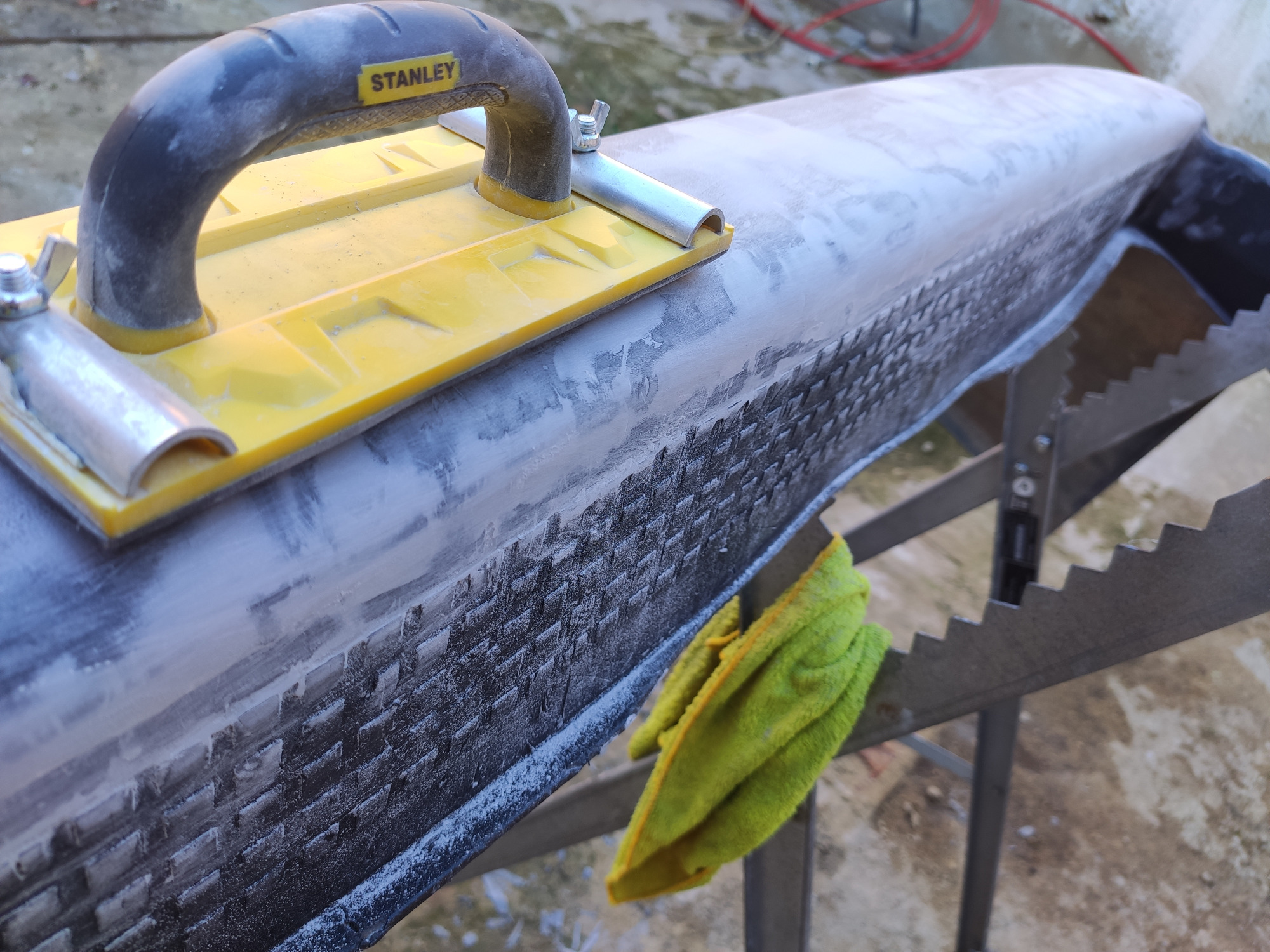

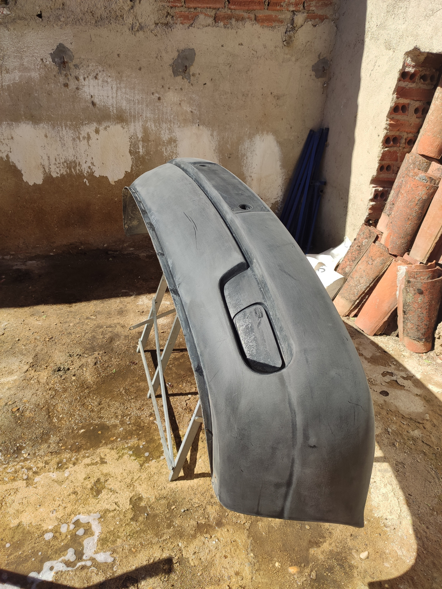

Los paragolpes decidí alisarlos y pintarlos del mismo color que la carrocería, es mucho trabajo prepararlos pero para mi gusto mereció la pena.
