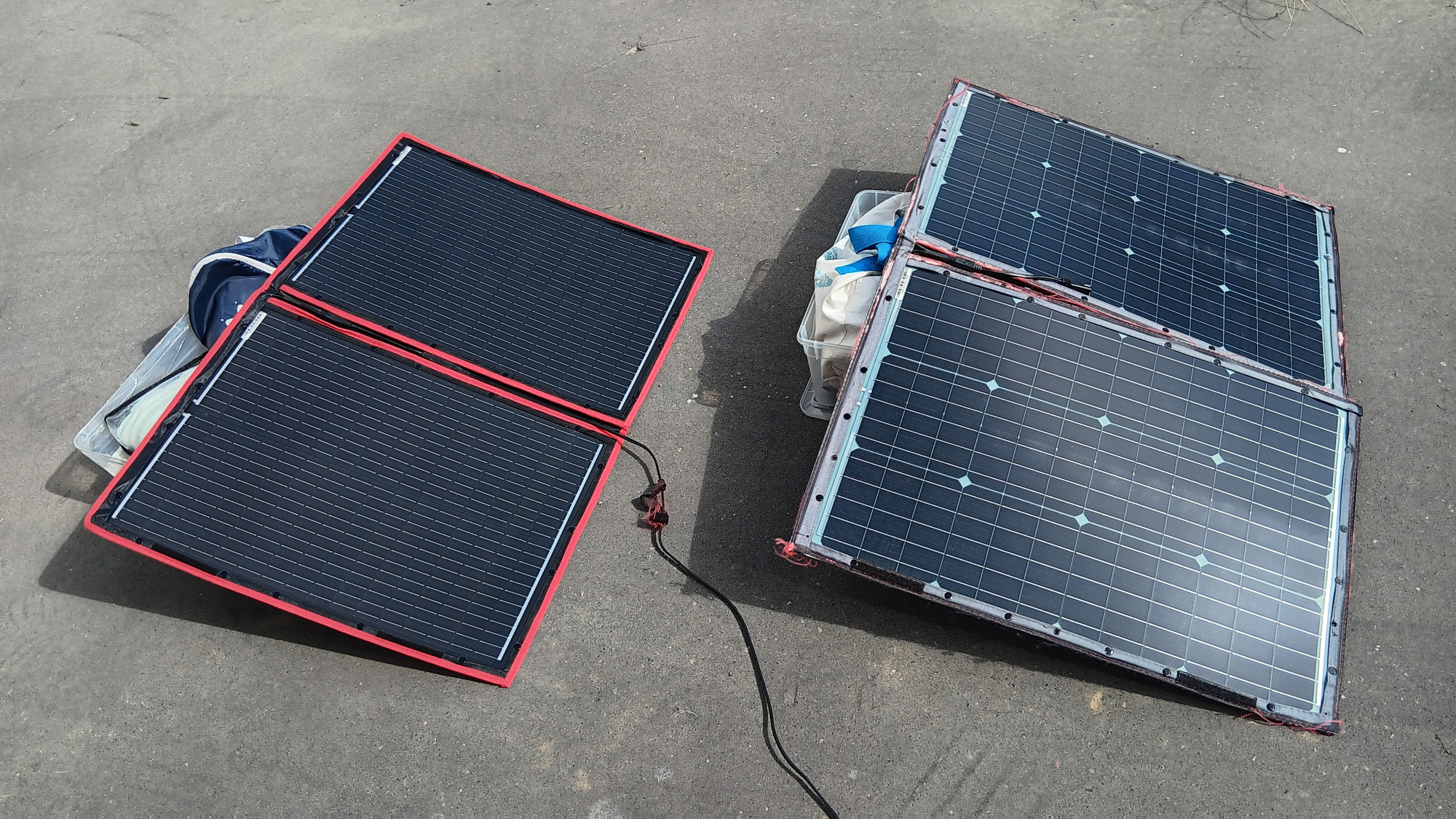

Hay muchos hilos y debates sobre placas solares. Yo no tengo ni la "mejor" placa ni la "mejor" instalación, pero tengo lo que por mi uso necesito. Por tanto, es solo para tener unos datos que seguro hay alguien que le interesa, y no para decidir tener lo mismo. Así se aprende.
Hace unos 5 años compré una placa plegable Dokio 100W que me ha valido para mis necesidades. Pero por el roce, las marcas, la calidad, ... (y creo que por haberla aplastado y quizás roto alguna conexión) ya no cargaba tanto. Entonces he comprado otra (es más pequeña), supongo que algo mejorada en 5 años y he hecho una comparación.
Placa solar plegable dokio 100W.
Regulador Victron 75/15
Batería Eco-worthy 100Ah con BMS, ya bastante cargada.
Los datos están tomados en un momento puntual, así que son un poco genéricos, ya pondré otro día con la batería más descargada y dejándolas más tiempo.
Día soleado de julio, sobre las 14h:
- con la nueva placa, BMS de la batería marcaba 4,5A y el Victron 3,8A;
- con la vieja placa solar, BMS 1A, Victron 0,7A
Mismo día, momento de nubes;
- placa nueva, BMS 2A y Victron 1,5A
- vieja placa ni la puse
