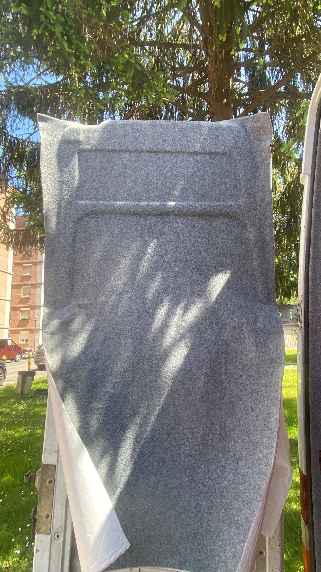

Hola, quiero tapizar mi furgo y tengo dudas. Compro moqueta autoadhesiva o la que se pega con spray de cola?
Espero vuestra opinión, muchas gracias.
Tapizar me refiero a la chapa no a los sillones 😉

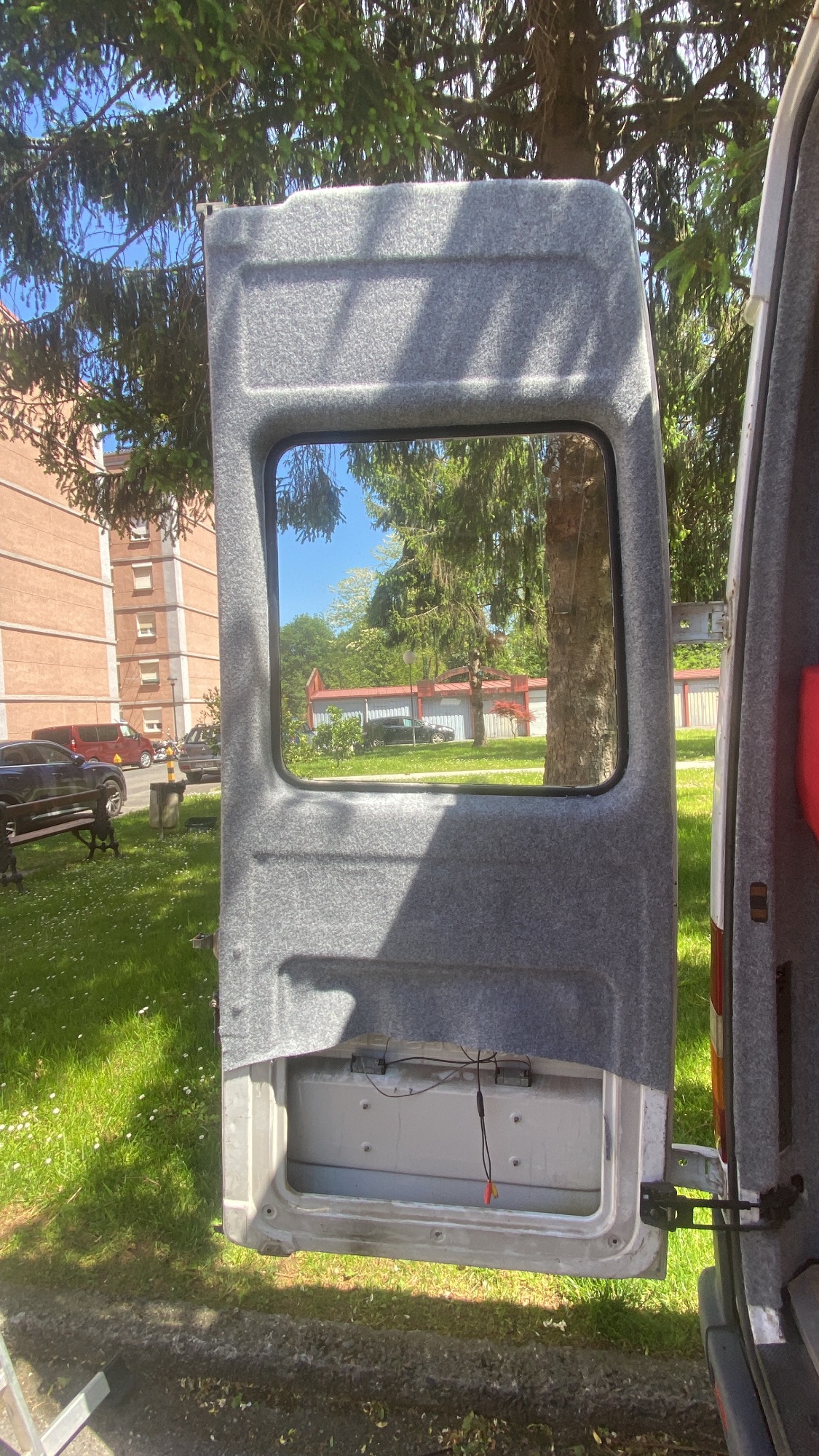

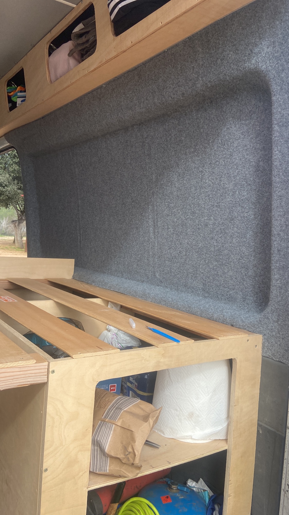

Nosotros hemos usado con cola de contacto en spray, porque te deja algo de margen para moverlo y ajustarte a las curvas, una vez lo estás colocando y la autoadhesiva no te lo daba.
