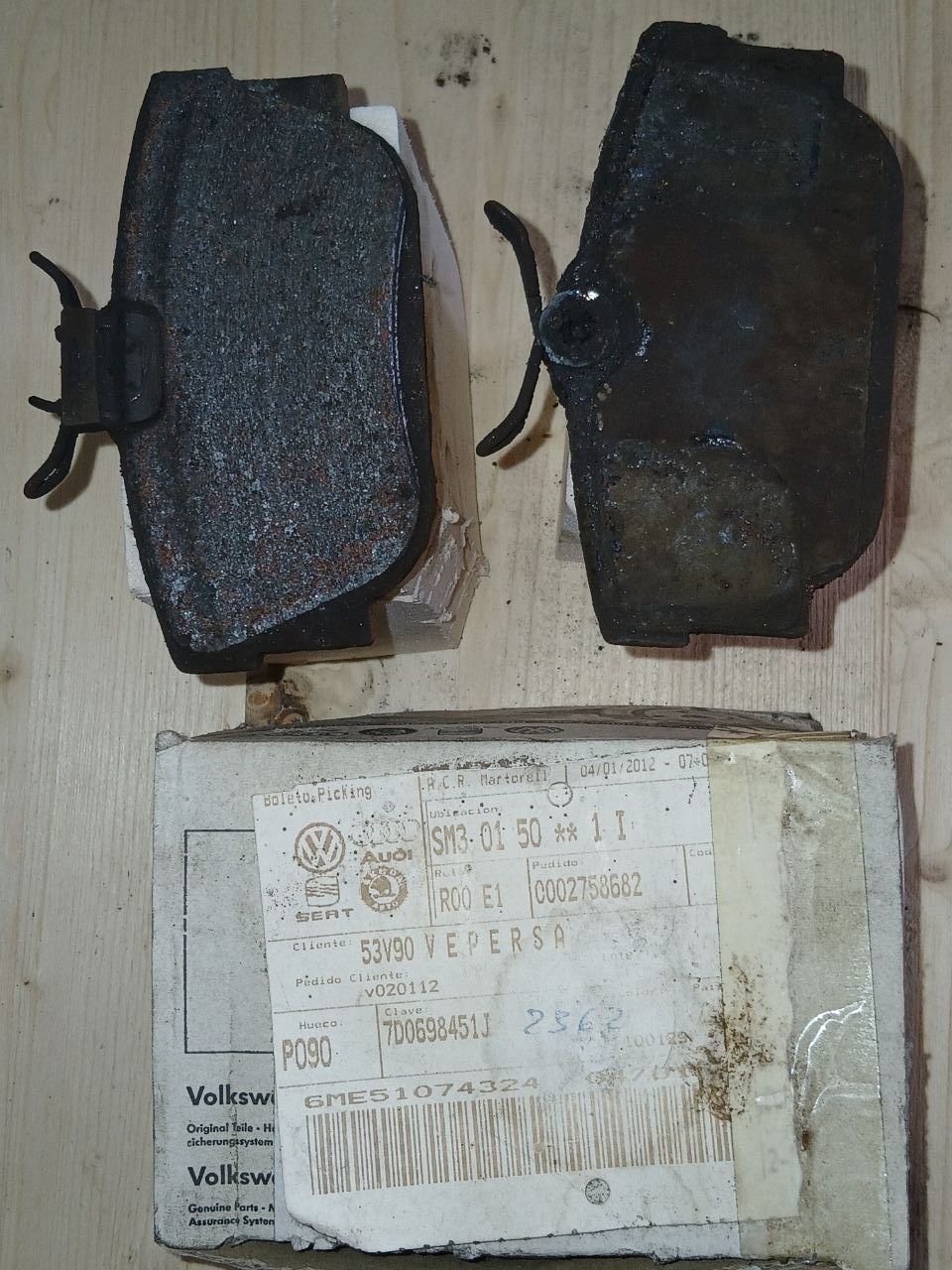

creo que el PR mio es 1LE, estas son las referencias ATE que uso yo en mi T4 ACV del 98
+gvr

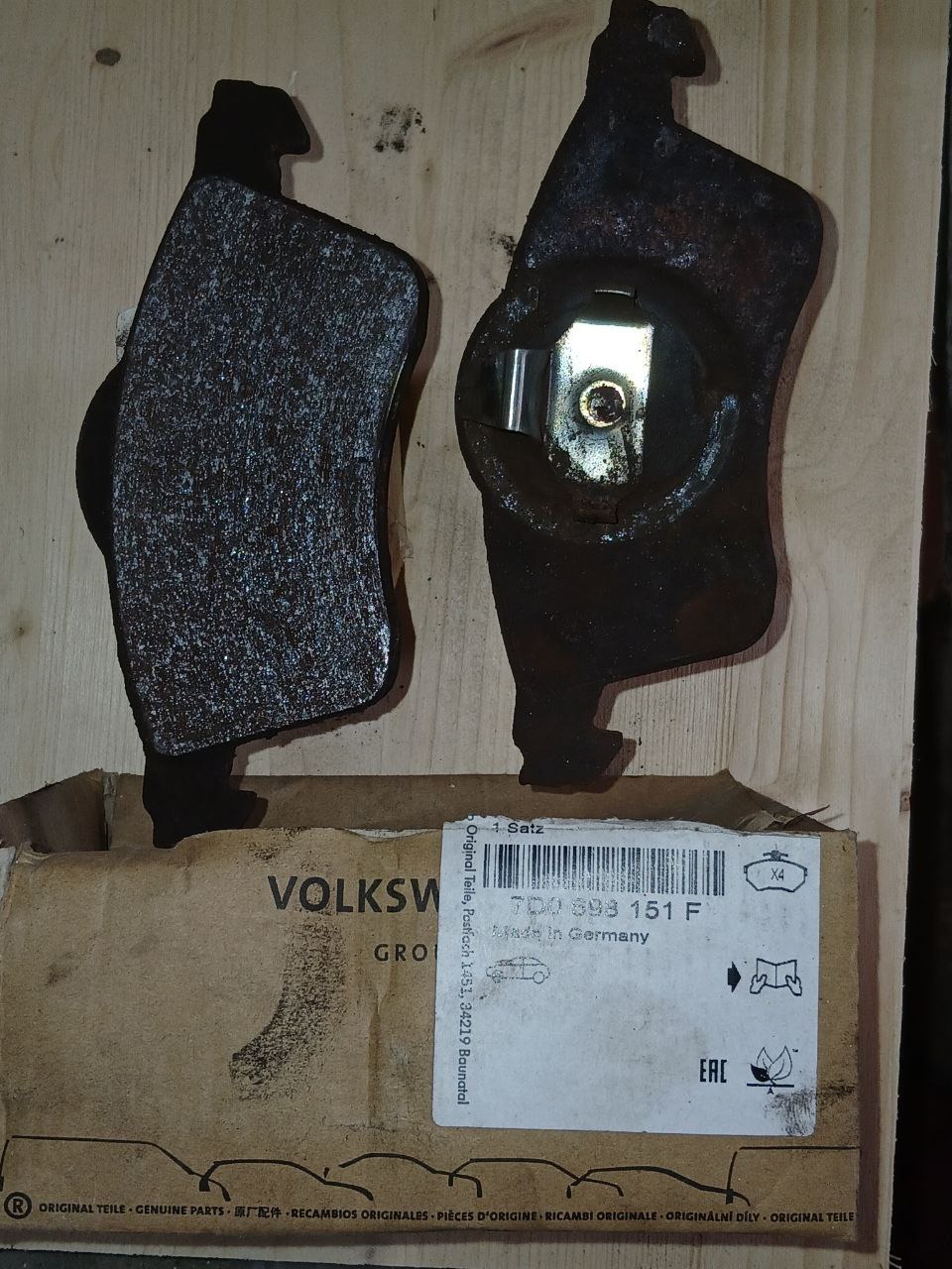

Llevo esa pinza. Mañana, si no me despisto, miro las viejas y te pongo referencias!!
+gvr
Llevo ATE y LUCAS y las pastillas son estas las originales.
Las pastillas de la pinza de la foto, si no me equivoco, son las segundas, de referencia 7DO698151F.
