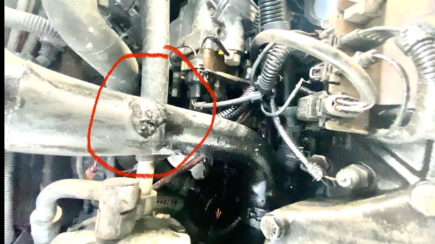

Modelo de furgo:T4 Multivan año 97 2.5 tdi.Hace mucho notaba una levísima perdida de líquido refrigerante y era un pequeño poro en el radiador.Hace unos días el nivel bajó al punto que se encendió la luz roja del nivel.Me he metido bajo la furgo y veo un tubo de unos 3 cms de diámetro con una raja y si presiono,sale un líquido color anaranjado oscuro,por el lado del compresor,alternador,no sé si podría pertenecer al circuito del refrigerante.

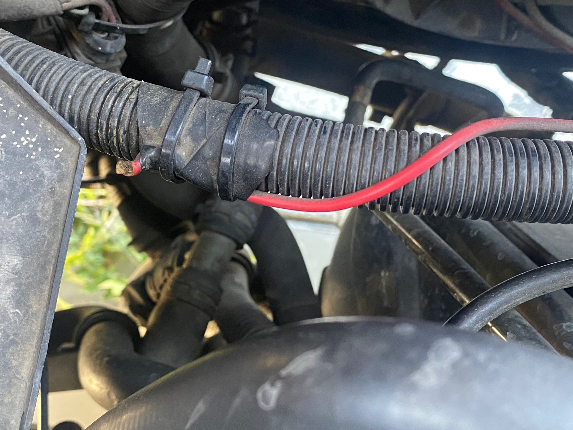

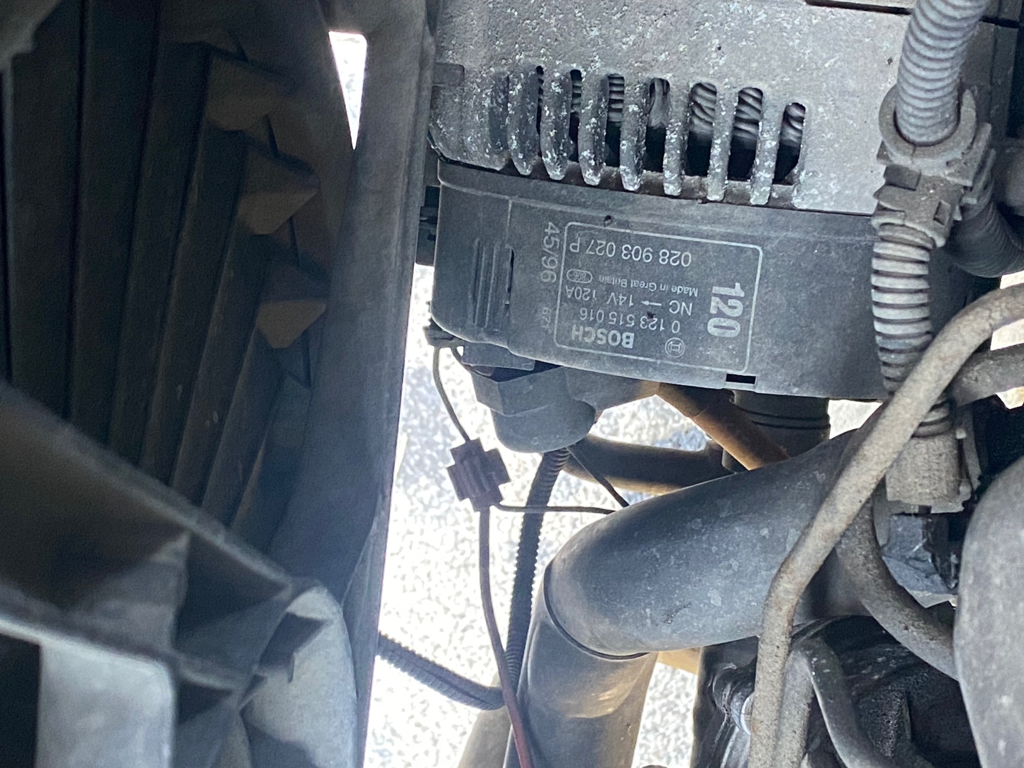

Por otro lado,del alternador (creo) hay un conector de donde salen 2 cables,uno de ellos rojo más grueso,como se ve en la foto y aparece roto,va por arriba del radiador,pero no sé hacia dónde va.

El líquido de ese color seguro que es refrigerante, cambiar esos tubos no debe ser complejo para algún taller.
Respecto a los cables que salen del alternador, no te sabría decir porque parece algo que no es original, por lo tanto puede ser "cualquier cosa". Deberás investigar un poco donde está el trozo de cable rojo que falta.

el cable cortado tiene por lo que veo un conector rapido de esos que no se deberian usar a la ligera porque suelen partir cables si no se usa la seccion adecuada, pero ahi no esta el problema, deberias retirarlo porque por lo que veo esta en punta en el otro extremo, eso se utilizaba para determinados reles que necesitaban de una señal de alternador para cerrar un contacto y cargar una bateria, no desde ese propio cable, se usa la señal del alternador como enclavamiento, no hablo de un nagares y su bobina sino otro tipo de rele, es mejor asi que con positivo de contacto porque si no, solo con dar a contacto uniriamos ambas bateria a la vez y si una esta muerta no arrancaria..... quita el conector rapido y anula el cable que esta en "punta"
Por otro lado, debes analizar el motivo por el cual ese manguito ha rajado, si es por gasoil o aceite, reblandecen la goma, se la comen.... importante investigar siempre las causas porque si es gasoil o aceite tambien corroe fundas de cables....

Cita de: Gubman en Agosto 27, 2025, 01:52:44 amel cable cortado tiene por lo que veo un conector rapido de esos que no se deberian usar a la ligera porque suelen partir cables si no se usa la seccion adecuada, pero ahi no esta el problema, deberias retirarlo porque por lo que veo esta en punta en el otro extremo, eso se utilizaba para determinados reles que necesitaban de una señal de alternador para cerrar un contacto y cargar una bateria, no desde ese propio cable, se usa la señal del alternador como enclavamiento, no hablo de un nagares y su bobina sino otro tipo de rele, es mejor asi que con positivo de contacto porque si no, solo con dar a contacto uniriamos ambas bateria a la vez y si una esta muerta no arrancaria..... quita el conector rapido y anula el cable que esta en "punta"
Antes que nada,muchas gracias.Lo del manguito,pues probablemente sea por el aceite.He reparado dos fugas y he cambiado ese tubo.Lo del cable,sinceramente me pierdo,pero voy a consultar a un colega mío todo lo que comentas.Un saludo
