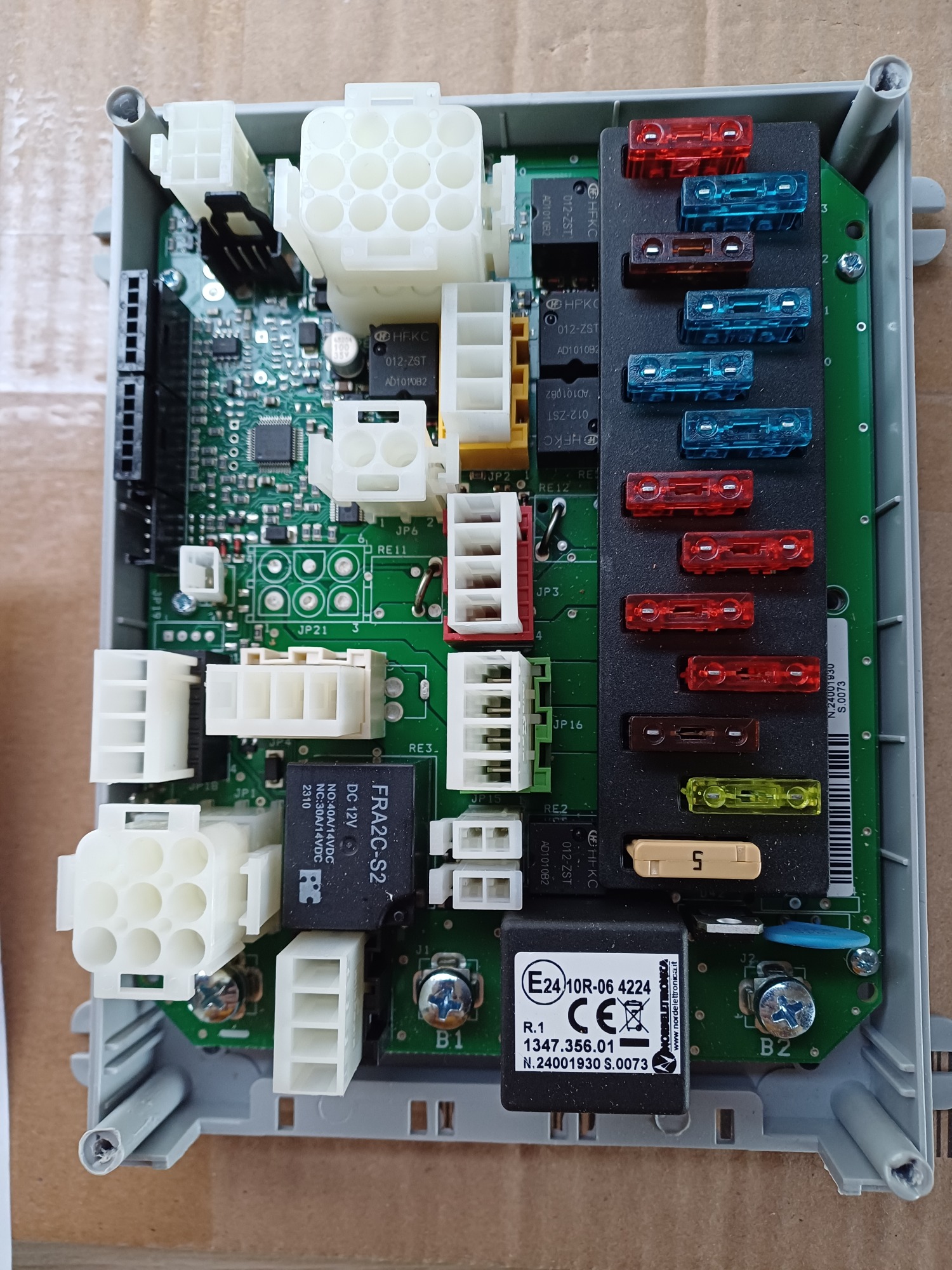

Como ya dije la centralita es una Nordelettonica ND356D, cuya caja de conexiones es esta:

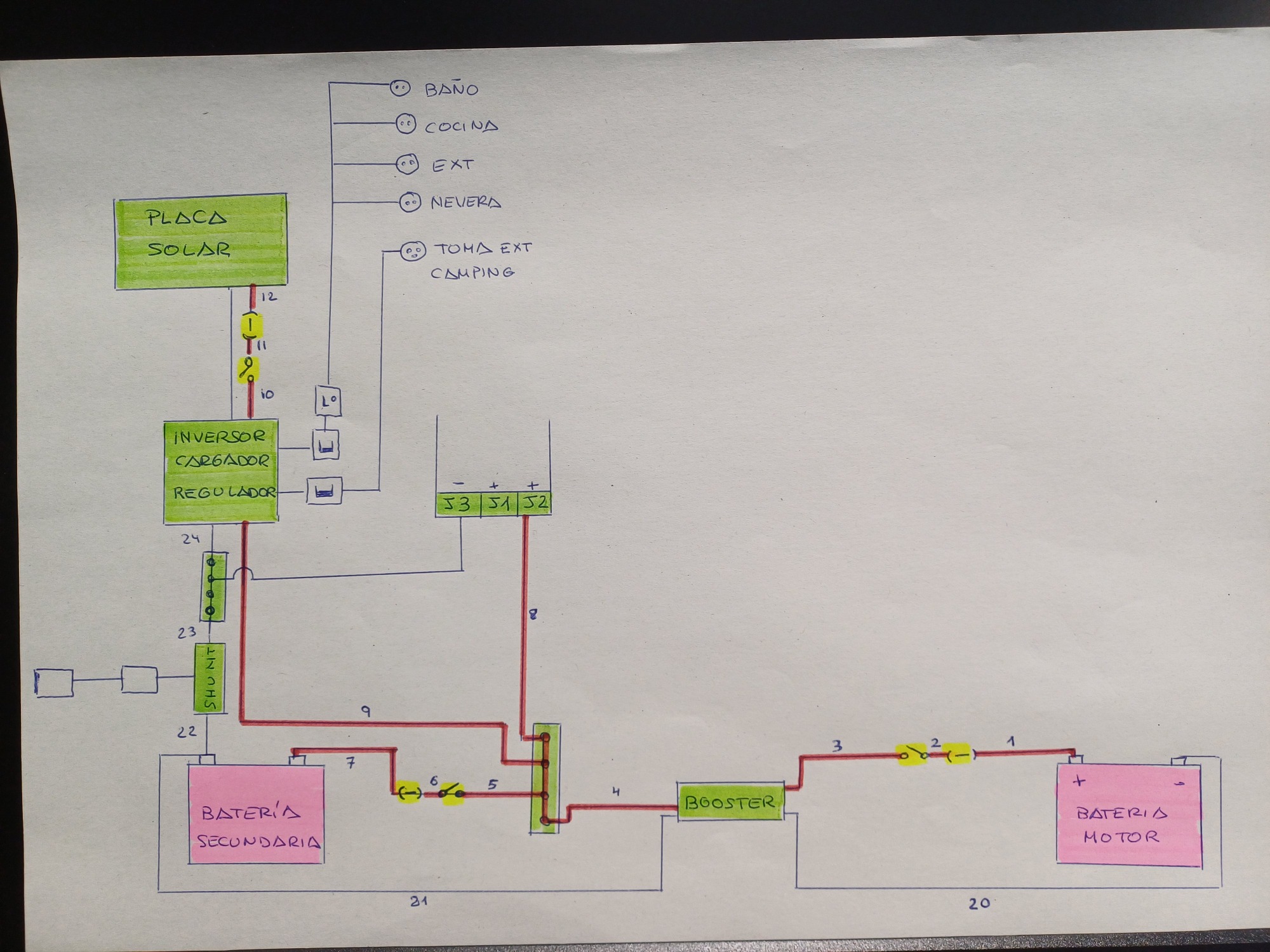

Este es el plano eléctrico que he realizado
Entiendo que las conexiones están correctas siendo estas:
POSITIVO:
1-   Cable de 16mm de batería principal hasta fusible de 100Ah.
2-   De Fusible 100Ah a cortacorrientes
3-   De cortacorrientes a INPUT de booster
4-   De OUTPUT de booster a caja de derivaciones
5-   De caja de derivaciones a cortacorrientes
6-   De cortacorrientes a fusible
7-   De fusible a batería secundaria
8-   De caja de derivaciones a positivo J2 de Centralita
9-   Caja de derivaciones a INPUT de inversor/cargador
10-   De INPUT placa de inversor/cargador a cortacorrientes
11-   De cortacorrientes a fusible
12-   De fusible a Placa Solar
NEGATIVO:
20- Cable 16mm de batería principal hasta negativo de booster
21- De negativo de booster a negativo de secundaria
22-De negativo de batería a Shunt
23-De Shunt a caja de derivaciones
24- De caja de derivaciones a inversor/cargador
25-De caja de derivaciones a negativo J3 de Centralita
Hasta aquí creo que voy bien.
El positivo J1 de centralita, que es al que le entra positivo de batería motor, lo dejo sin conexión por varios motivos, uno que al ir un booster no quiero que se puentee a través del relé, dejándolo sin funcionamiento o incluso que le pudiera entrar cooriente a la inversa y dos, que este booster no necesita señal D+
Lo siguiente ya son las conexiones de los consumibles a la Centralita.
Al conector Amarillo JP2, he conectado.
Pin 1 vacío
Pin 2 las luces delanteras del interior
Pin 3 la luz del toldo
Pin 4 las luces de la zona salón/cama
Al conector Rojo JP3
Pin 1
Pin2 Cama elevable
Pin 3 Cocina
Pin 4
Al conector BLANCO JP4
Pin 1 Positivo frigorífico
Pin 2 vacío
Pin 3 vacío
Pin 4 Negativo frigorífico
Al conector BALNCO JP5
Pin 2 Positivo calefacción
Pin 6 Válvula vaciado de grises
Pin 12 Positivo bomba de agua
Al conector VERDE JP16
Pin 2 positivo calentador de gas IMASS

Phoenixtoledo
No te preocupes por los conectores JP6, JP13 Y JP14. El frigorífico está bien conectado donde lo has puesto.
Recuerda que el cable que va desde el híbrido a la batería secundaria debe ser de sección grande, yo le tengo de 35mm.
No veo correcta la conexión a los positivos de la centralita. Según tu esquema tienes conectadas ambas baterías a la entrada positiva de la batería de servicios. Es decir, la centralita cogerá la energía de ambas baterías por lo que parece. Deberías conectar cada cosa en su sitio y colocar el puente J6/J7 para que la centralita sepa que hay un Booster y se encargue de todo. Teniendo esa utilidad, no entiendo el por qué no usarla.
Blizz
El shunt no está bien conectado.
El fusible para el cable de 16mm2 debería ser de 60 o 70A (A, no Ah).
Un saludo,
David
dany.harley
Febrero 06, 2025, 09:58:19 am #59 Ultima modificación: Febrero 06, 2025, 10:12:20 am por dany.harley
Cita de: Phoenixtoledo en Febrero 05, 2025, 15:49:39 pmRecuerda que el cable que va desde el híbrido a la batería secundaria debe ser de sección grande, yo le tengo de 35mm.
Lo tengo de 16mm, creía que era suficiente más o menos con los consumos que tenía, pero si es necesario lo puedo poner doble, que haría 32mm
Cita de: Phoenixtoledo en Febrero 05, 2025, 15:49:39 pmNo veo correcta la conexión a los positivos de la centralita. Según tu esquema tienes conectadas ambas baterías a la entrada positiva de la batería de servicios. Es decir, la centralita cogerá la energía de ambas baterías por lo que parece.
En principio y según mi escaso conocimiento eléctrico, esto ocurre sólo cuando el motor esta en marcha, al igual que ocurría, si conecto la principal al conector B1. Al apagar el motor, el booster separa ambas baterías y sólo hay energía de la secundaria, de hecho algunas autocaravanas, que de serie traen booster ya no tienen ese terminal de acceso a batería motor.
Si está mal lo corregíamos ehh!
Cita de: Phoenixtoledo en Febrero 05, 2025, 15:49:39 pmDeberías conectar cada cosa en su sitio y colocar el puente J6/J7 para que la centralita sepa que hay un Booster y se encargue de todo. Teniendo esa utilidad, no entiendo el por qué no usarla.
Osea, uno el J6 con el J7, para que sepa que hay un booster.
Pero el booster cargaría igualmente la batería secundaría, ¿o no?
No lo entiendo muy bien
Cita de: Blizz en Febrero 05, 2025, 19:46:22 pmEl shunt no está bien conectado.
¿Y cómo habría de conectarse? Hazme un pequeño esquema, please.
Cita de: Blizz en Febrero 05, 2025, 19:46:22 pmEl fusible para el cable de 16mm2 debería ser de 60 o 70A (A, no Ah).
Ha sido un error, son A (amperios),
