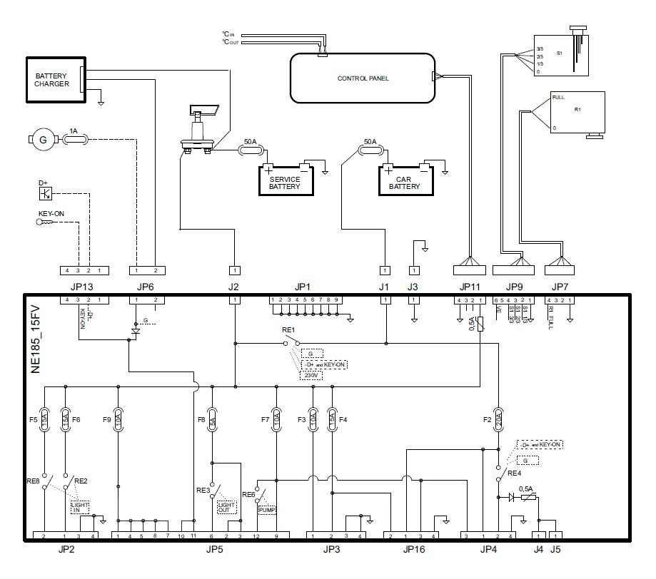

Acabo de recibir el manual por parte del fabricante, y el esquema de la NE185 es este:
No existen las conexiones J14 y J15 que puenteadas deshabilitan el relé en la centralita 355.
Voy a pasárselo al camperizador que me montará el inversor/cargador, booster y paneles, a ver qué se le ocurre. Mientras tanto yo sigo dándole vueltas.

Cita de: koskolva (a.k.a. mandril) en Mayo 30, 2024, 13:02:23 pmPues lamentándolo mucho, mi centralita no permite la desconexión del relé.
He buscado como desactivar el relé en la ne185 y no he encontrado nada. El esquema es solo un esquema de bloques, si fuese un esquema real se vería cual es el transistor que activa el relé y cortando la resistencia en la base de ese transistor ya quedaría desactivado el relé.
Otra solución, quizás más sencilla o no, es quitar el capuchón del relé y poner un trozo de plastico en sus contactos para que no se pueda cerrar.
hollister
Aún más sencillo, desconectas completamente la batería motor de la centralita (pero creo que en ese caso en el panel te saldrá una alarma).

Cita de: koskolva (a.k.a. mandril) en Mayo 31, 2024, 08:45:12 amEsa es la opción que había pensado, pero pierdo la señal D+ para el escalón  y la posibilidad de usarla para alguna cosa más.
No, no, yo me refería a desconectarla del J1, así no pierdes el D+ para el resto de funciones. Lo que sí perderías es la carga desde centralita (función que perderías de todos modos eliminando el relé), pero eso ya planeabas ponerla independiente. Seguirías con el problema de tener una alarma en la pantalla de control (creo).
Cita de: koskolva (a.k.a. mandril) en Mayo 31, 2024, 08:45:12 amlo de cortar físicamente la patilla del relé se lo comentaré al electricista a ver si se anima con esas cosas
Más que cortar la patilla intentar sacar el capuchón y poner un plástico, para que la modificación sea reversible.

Cita de: hollister en Mayo 31, 2024, 11:54:07 amNo, no, yo me refería a desconectarla del J1, así no pierdes el D+ para el resto de funciones. Lo que sí perderías es la carga desde centralita (función que perderías de todos modos eliminando el relé), pero eso ya planeabas ponerla independiente. Seguirías con el problema de tener una alarma en la pantalla de control (creo).
Quitando J1 desconecto la batería de motor de la centralita, no? Eso pinta error continuo...
Cita de: hollister en Mayo 31, 2024, 11:54:07 amMás que cortar la patilla intentar sacar el capuchón y poner un plástico, para que la modificación sea reversible.
Ok esa opción igual es la que le planteo al electricista, a ver qué me comenta.

Cita de: koskolva (a.k.a. mandril) en Mayo 31, 2024, 12:53:28 pmQuitando J1 desconecto la batería de motor de la centralita, no? Eso pinta error continuo...
Ya, por eso dije "creo que en ese caso en el panel te saldrá una alarma"
