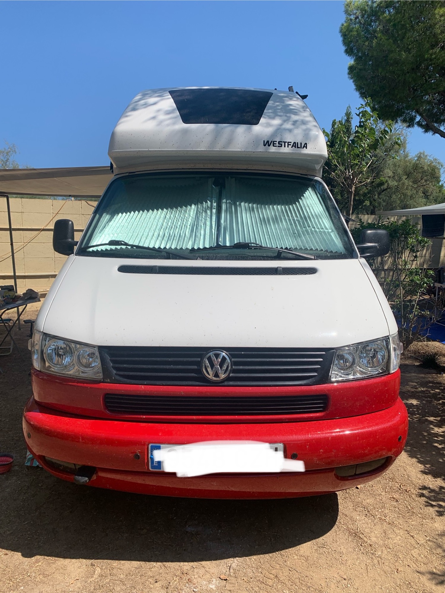

Buenas! Quiero compartir unas fotos del proceso del cambio de faros en mi VW T4 Multivan por si a alguien le resulta de utilidad. Es bastante sencillo.

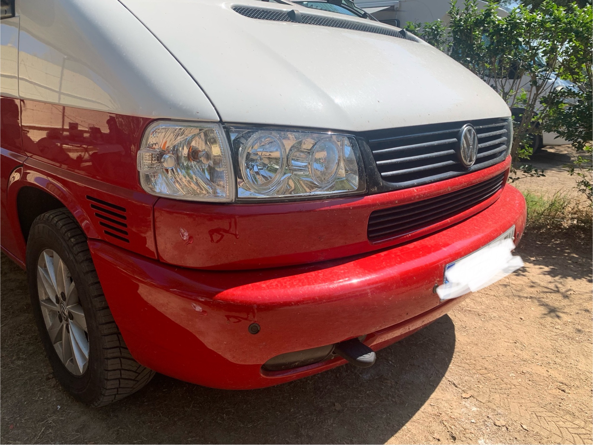

Pasaremos de esto
A esto
