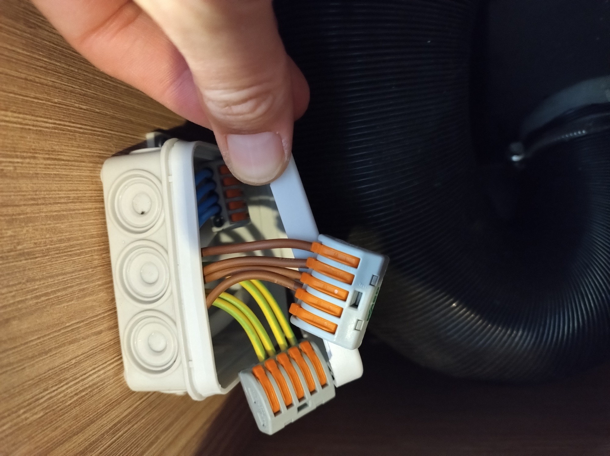

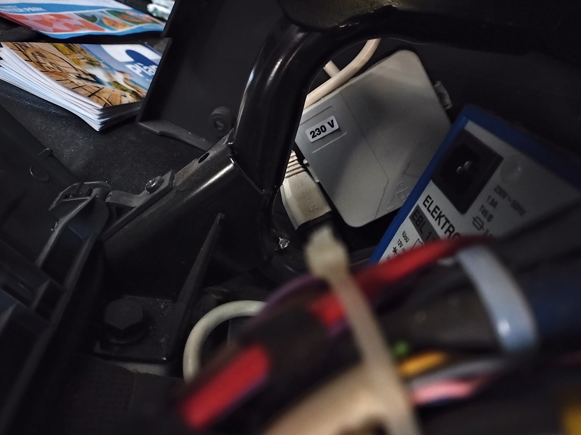

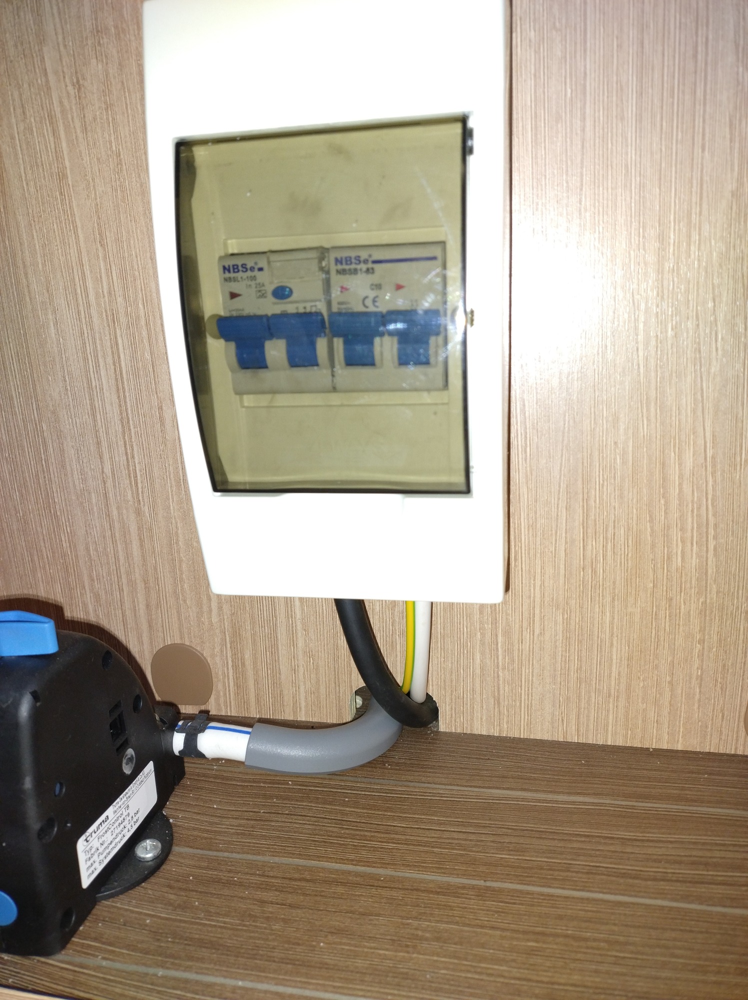

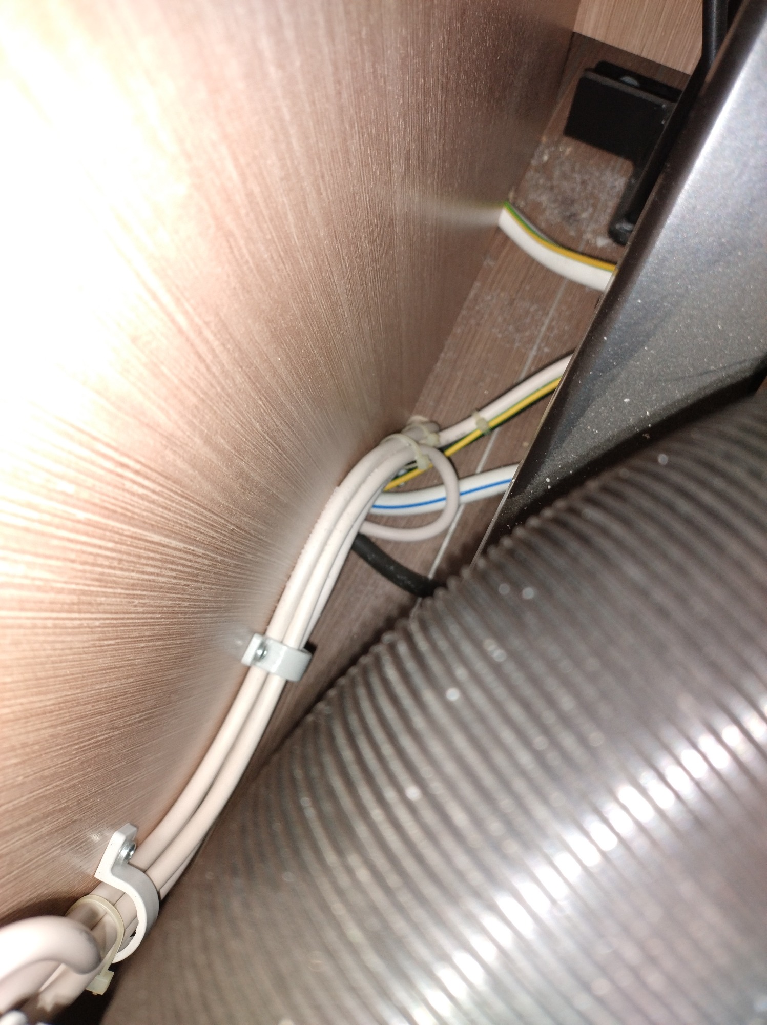

Ahora me toca averiguar dónde empalmar en la instalación original (con el correspondiente aparato para prevenir el achicharramiento del inversor si conecto a 220). Viendo la instalación original, es posible que de la toma exterior vaya directo a la caja de diferencial/magnetotermico (cable negro de la primera foto) y de aquí salgan 3 líneas directas a los enchufes sin pasar por la centralita? (Fotos 2 y 3, los cables blancos van a los enchufes, el amarillo y verde, lo pierdo por el camino)

Cita de: Gatxaloosa en Mayo 28, 2024, 18:50:35 pmes posible que de la toma exterior vaya directo a la caja de diferencial/magnetotermico (cable negro de la primera foto) y de aquí salgan 3 líneas directas a los enchufes sin pasar por la centralita?
Sí, de hecho tiene toda la pinta de que sea así. No hay una linea que va también al cargador de 220V? Si la hay tendrás que evitar crear un bucle (esa linea tiene que ir a la toma exterior sí o sí, nunca tiene que pasar por el inversor).

Es la que no encuentro, he mirado con un endoscopio y los cables que salen de la caja van a los enchufes directo y de la toma exterior sale solo un cable negro.
Pero obviamente, a la centralita llega un cable blanco de 220 que no se de donde viene...😅

Pues he estado mirando, y al lado de la centralita (EBL119) hay está caja con un cable blanco que llega de no sé dónde, porque se pierde por debajo del suelo... Podría ser que viniera de uno de los enchufes? Es decir, sale de la caja de magnetotermico, va al enchufe y luego a la centralita? Es que de la caja de magnetotermico salen los cables que salen, no hay más...

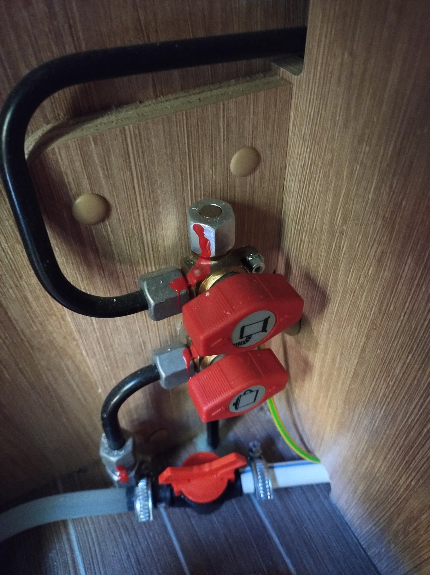

La otra duda que me surge: el inversor necesita toma de tierra, y donde lo quiero poner he visto que hay un neutro de algo (no se que es), que va a las llaves de paso del gas... Sería buena idea llevar la toma de tierra ahí también?
