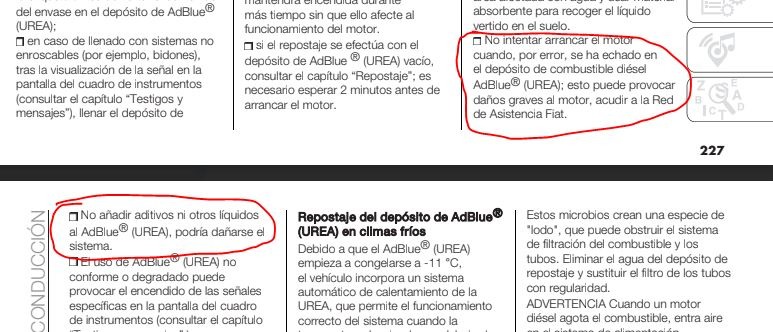

Peavy
A tener en cuenta, para otra ocasión y también relacionado con el tema de los aditivos, el manual de la Fiat Ducato indica que no se deben añadir aditivos al depósito de adblue.
