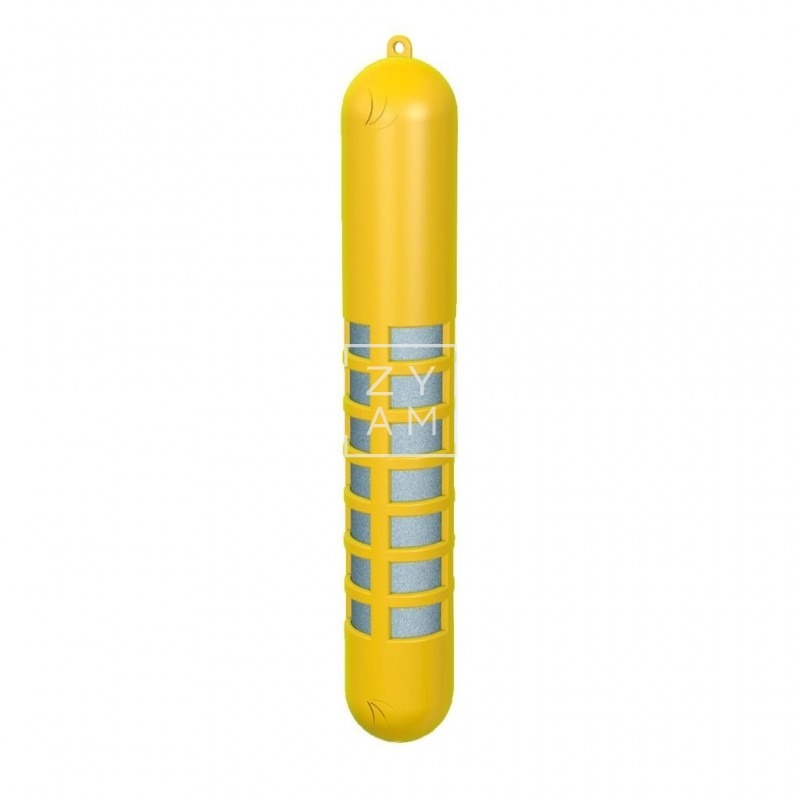

Pues yo uso el Certec en el depósito. Es muy cómodo, aunque no sé si es tan eficaz como los que comentáis.
https://lulukabaraka.com/fitxaProducte.aspx?idproducte=PUR100L

Cita de: Asturman en Febrero 04, 2024, 07:04:32 amPues yo uso el Certec en el depósito. Es muy cómodo, aunque no sé si es tan eficaz como los que comentáis.
Ese le tiene echado el ojo mi mujer. Me gusta mucho la idea de tener el depósito limpio de bacterias sin necesidad de líquidos. Es muy posible que lo compremos.
Muchas gracias
Blizz
Lo echas dentro del depósito y ya está?
Si es así y funciona por lo que vale está bien... Ya no para beber, pero para evitar verdín o así estando quieta.
