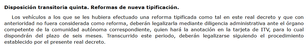

Real Decreto 866/2010, de 2 de julio, por el que se regula la tramitación de las reformas de vehículos https://www.boe.es/eli/es/rd/2010/07/02/866/con establece en la dispoción transitoria quinta que:
Me guiaría para contar el plazo por el día de la publicación de la nueva versión del Manual de Reformas de Vehículos (MRV) y no por su entrada en vigor ya que el RD no concreta el criterio para fijar el inicio del plazo.
"Una reforma tipificada como tal en este real decreto" es la que se establece en el MRV que el RD define como "Documento elaborado por el Ministerio de Industria, Turismo y Comercio en colaboración con los órganos competentes en materia de ITV de las comunidades autónomas, que establece las descripciones de las reformas tipificadas, su codificación y la documentación precisa para su tramitación. Este manual estará disponible para consulta de los solicitantes de una reforma en todas las estaciones de ITV. El manual será actualizado cuando se modifique la tipificación de las reformas o los criterios reglamentarios en materia de vehículos, tanto de carácter nacional como de la Unión Europea".
La publicidad tiene valor contractual. Si sale en los catálogos que la calefacción estática es de serie pues lo tienes fácil. Si hay unha factura o un documento que acredite que está en el vehículo antes de la modificación del MRV pues, si solicitas tramitar por diligencia a los 6 meses de aprobarse la nueva versión, debería ser fácil diligenciar la legalización del elemento homologado instalado en el vehículo...
Otra cosa es que se emita una resolución ex profeso para una cuestión concreta, como la de las placas coa la Resolución del 6 de julio de 2022, en la que se amplia los plazos mediante un disposición transitoria debido a la alarma creada y el ingente número de afectados...
