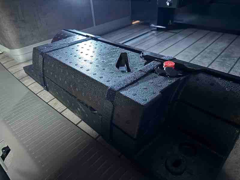

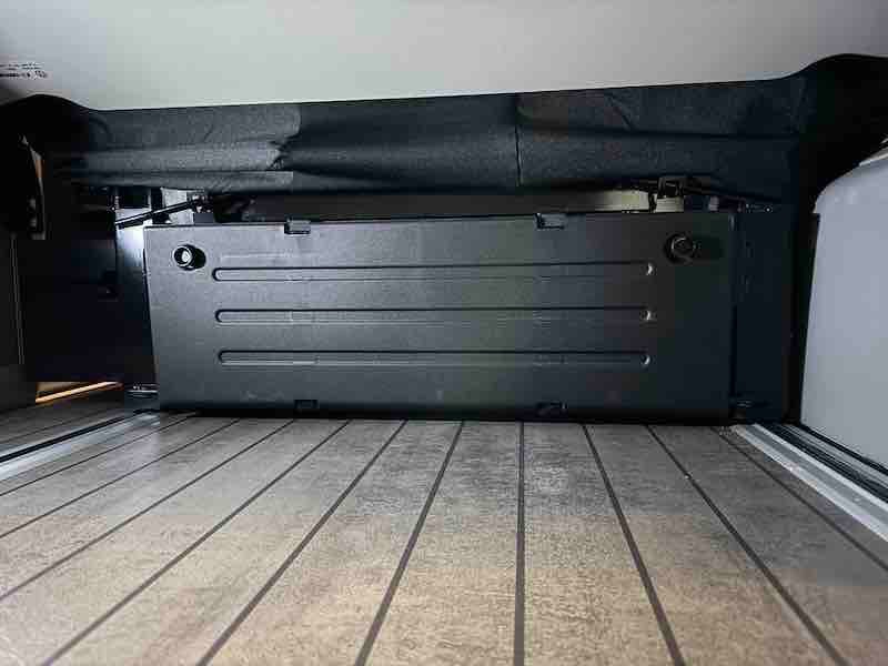

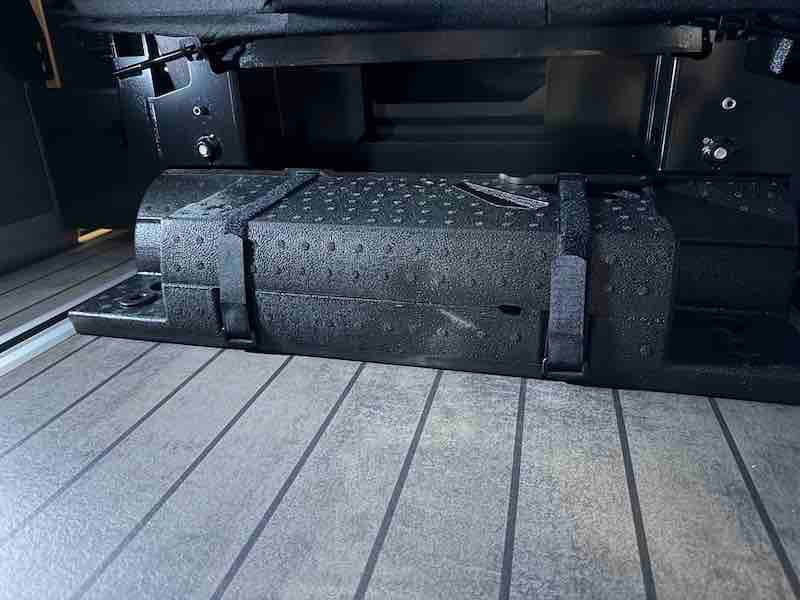

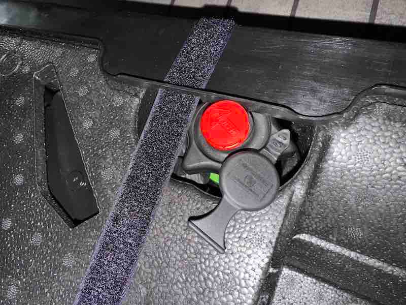

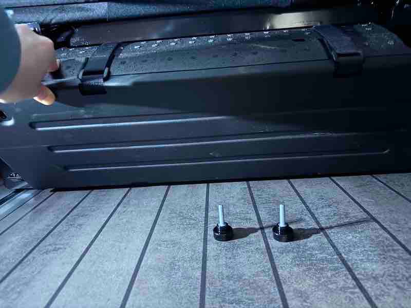

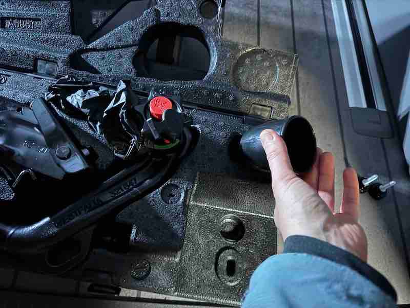

begosakis
Febrero 25, 2024, 16:34:38 pm #14 Ultima modificación: Febrero 26, 2024, 07:40:13 am por begosakis Razón: adjuntar fotos no cargadas

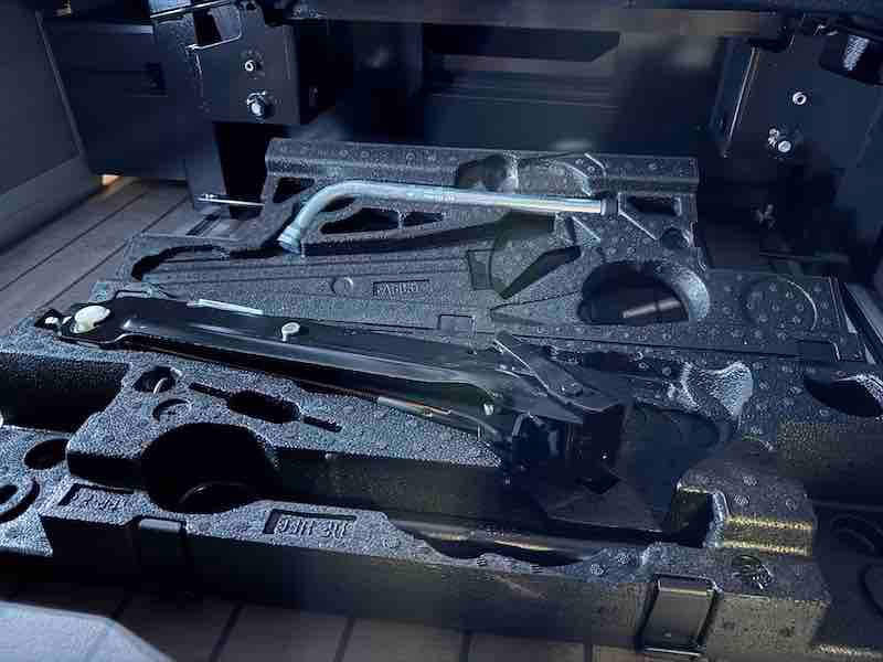

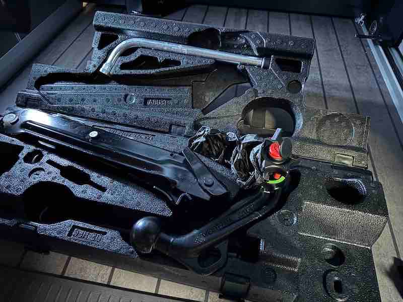

Pues finalmente tengo instalada la bola de remolque extraíble de westfalia.
Precio completo: 1415 euros. Incluye: bola, kit electrónico, matrícula para portabicis, montaje, certificado de homologación de westfalia, certificado de montaje del taller y paso de la ITV (la pasó el taller en mi nombre).
Muy buena la experiencia en general aunque no es barato y se domoró un poco (7 días hábiles en el taller, 9 en total), porque tardaron en recibir el certificado de homologación de westfalia y el operario de la ITV que les tocó les puso pegas porque no fuera el titular a pasar la ITV, pese a que habitualmente lo hacen así, pero la atención fue muy buena y el resultado final es fantástico.
El responsable que me atendió fue muy agradable y me contó las complicaciones que se han encontado, a nivel de homologación y problemas en ITV posteriores, de clientes que les llegan habiendo comprado los enganches de remolque por cuenta propia, así que la verdad es que me alegro de haberlo hecho con material original y en taller oficial.
Por cierto, como no he visto nunca, salvo un renglón en alguna reseña ocasional en una web inglesa y pasando de puntillas, dejo unas fotos del lugar en que se guarda la bola extraíble, como comentaba Kernevil, que es donde además van las herramientas para cambio de rueda etc.
En la foto 8 se ve como sobresale la rueda de la bola, que no queda a ras de la espuma de protección. No se puede, una vez desmontada la bola (o al menos yo no lo he conseguido), quitar la llave, por lo que la rueda está en posición de extracción (como lista para introducir en el soporte del coche) salida hacia fuera. El tema es que así la tapa del orificio de la llave queda un poco forzada y ya se ve alguna zona de debilidad en el plástico.
Un saludo y gracias a todos por los aportes.
NOTA: he quitado los topes del Thule EasyFold XT2 para que se abata por completo y así libre el portón; aún no tengo muy claro como haré para limarlos, pero aunque creo que me da igual que lleguen al suelo, y creo que por el reparto de fuerzas sobre el portabicis será lo mejor, creo que merece la pena rebajarlos y volverlos a poner para que el orificio que queda no se llene de suciedad, agua, etc. Cuando decida la mejor forma lo cuelgo por si le es de ayuda a alguien.
