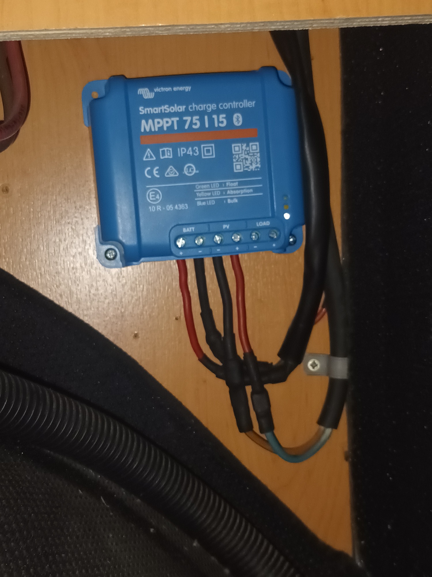

Continuo con la intención de mejorar el rendimiento de la instalación solar.
He sustituido el regulador de serie por un victron 75/15 con Bluetooth, para asi obtener los registros de rendimiento, (este no puede visualizarse en la centralita).. Si aún así no mejoran como me gustaría, sustituire la placa por una más eficiente.
Desde luego este es mucho mejor regulador y obtendrá el mayor rendimiento posible de la placa actual.

Y esas marranadas de empalmes? Jejeje
Cómo de lejos tienes el regulador de la batería?

Cita de: Blizz en Enero 12, 2024, 18:01:05 pmY esas marranadas de empalmes? Jejeje
Marranada!! Haber te explico:
Los cables originales de la instalación (manguera izquierda), asi como los de placa (manguera derecha), traen faston hembra y el regulador original, sus conexiones macho. Así que para poder hacer pruebas, desmontar y montar como con el original, le he preparado unos cables con terminales macho al victron y asi conecto directamente del mismo modo que el original. (Esos cables van primero al electroblock y de ahy a la batería.)
Están crimpados, estañados y con termoretractil.
La cinta aislante es por seguridad para los faston, por si acaso les diera por separarse , pero es solo puntual para ver quetal va, luego quitare la cinta y aseguro con termoretractil la union..
Haber, tampoco soy cuadrista  .meparto  .meparto
El regulador y la batería están al lado. Batería bajo asiento copiloto y regulador junto al asiento, en lateral copiloto.

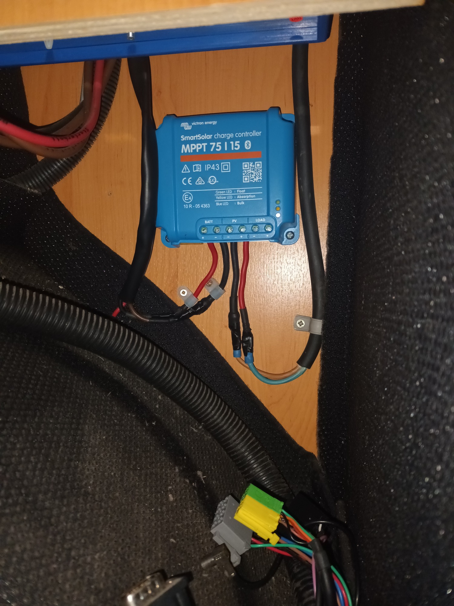

Bueno, ya lo he puesto fino y definitivo 😉
