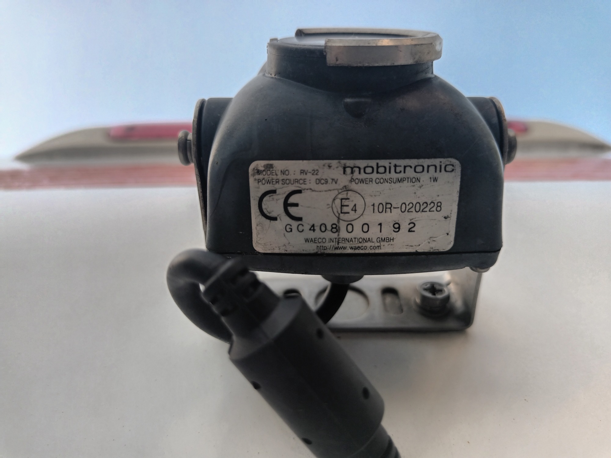

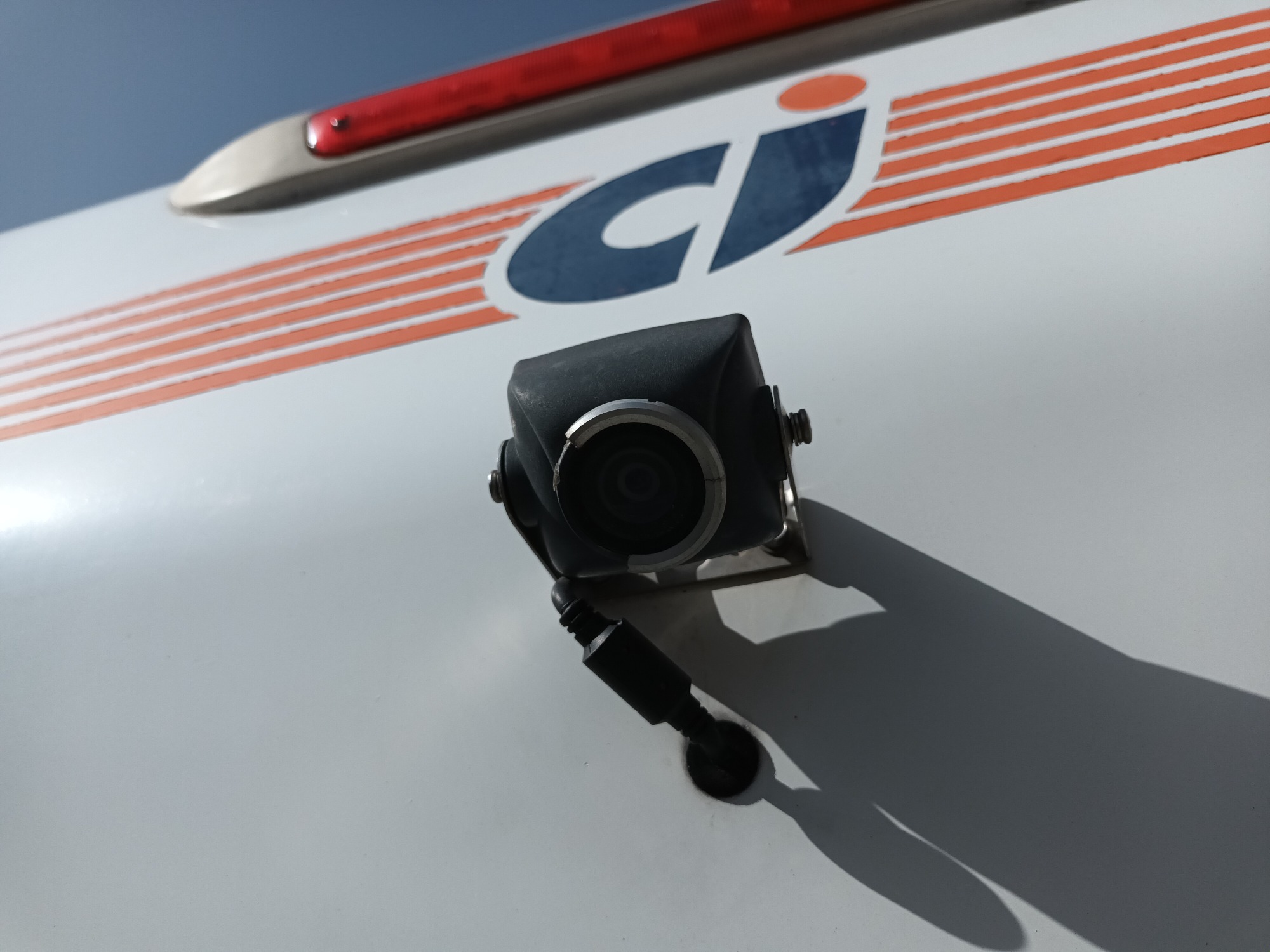

Tengo un sistema de cámara en blanco y negro y ha dejado de funcionar.
Creí era el monitor y a pesar de tener la potra de conseguir uno, (digo potra porque es hasta en blanco y negro). Sigue sin funcionar por lo que  debe ser la cámara.

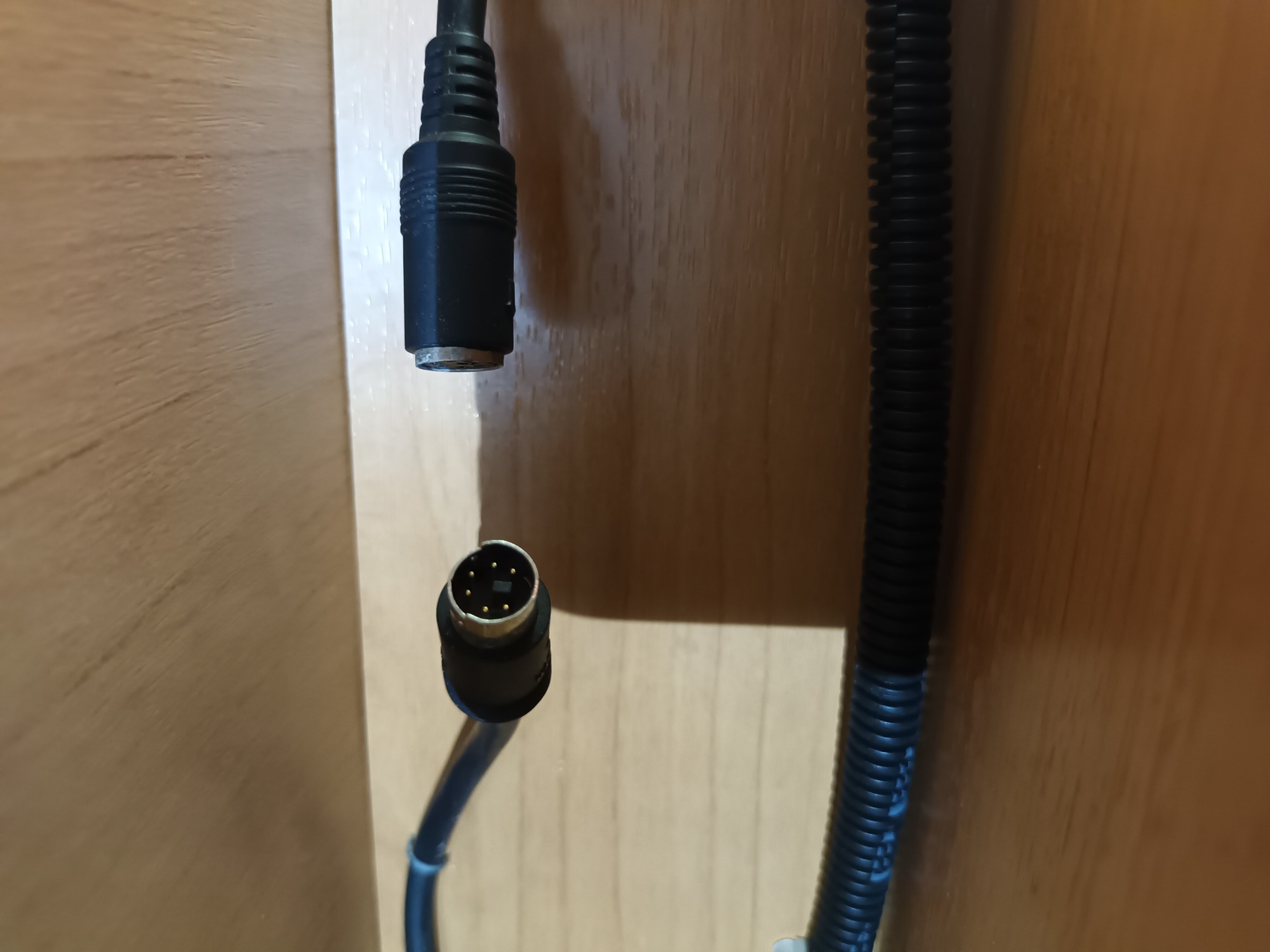

El extremo que viene del monitor es de 6 pines, llega al extremo para la cámara con 6 pines:
El caso que si no encuentro repuesto, desconozco si puedo poner otra cámara que valla con por ejemplo 4 pines e intercalar un cable que pase de 6 a 4 (parece haberlos y encontré esto)
Alguien ha tenido este problema o conoce si funcionara?
¿Es posible o alguien conoce un sistema completo nuevo con el que pueda aprovechar la instalación actual?

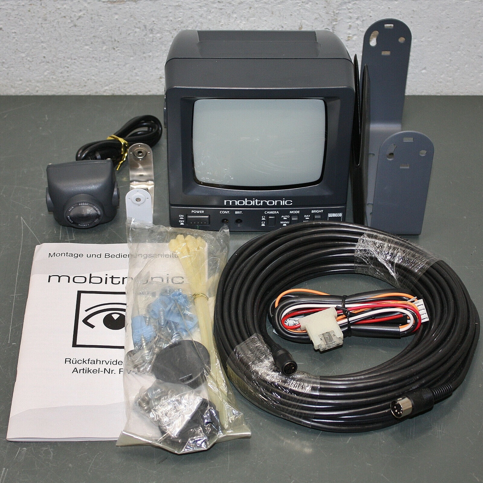

Este es el sistema que llevo:
Gracias por las aportaciones

Si, tensión tiene el monitor, de hecho si desconecto el extremo del 6 pines del monitor, el monitor se enciende (sin imagen), y si lo vuelvo a enchufar se queda en negro de nuevo.
Si no intentaré buscar un sistema completo que mediante adaptadores me permita utilizar el cableado de 6 pines y de tension para evitar tirada nueva...

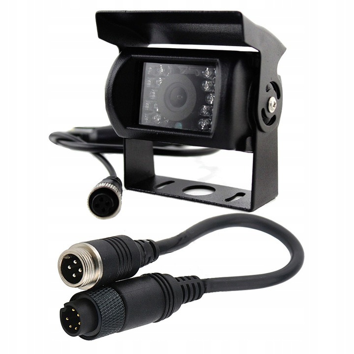

Finalmente he encontrado estos adaptadores y aprovecho la instalación actual.
https://www.triganoaccesorios.com/ES-es/Shop/Prodotto/2700/Kit-Adaptador-Cable
Así que agradezco me recomendéis marcas o modelos de sistemas cableados. Hay mucha marca y las desconozco casi todas, salvo vechline, speed sound, waeco...y algunas tienen un precio...
