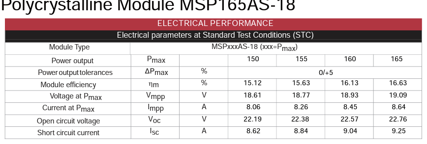

Yo creo que el regulador si le vale...justo, pero vale. La especificación del regulador dice 130W a 12V y 270W  a 24V. La placa da 160W pero a 18,93V (no a 12) y su Impp es de 8,45A, por lo que está todavía por debajo de los 10A especificados para el regulador. De todas formas si pone uno de 15 o 20, siempre mejor así no está trabajando el regulador en sus límites superiores.

Claro...Si tenemos una placa que da 12A y el regulador es de 10A, solo podemos aprovechar 10A de la placa y perderíamos 2A. No es que el regulador se vaya a quemar. El sistema funcionaría, pero estaríamos desaprovechando potencia de la placa. Aunque Vechline es buena marca y es un MPPT, el regulador estaría funcionando al máximo de su rendimiento y a la larga se podría deteriorar antes.

Rectifico....Matteo78 tiene razón. En condiciones óptimas teóricas es probable que el Mppt supere los 10A, aunque en la práctica es muy dificil que llegue.
Matteo78
Cita de: ajgmaky en Julio 11, 2023, 17:27:59 pmSegún las especificaciones del fabricante, esa placa nunca podrá dar mas de 9,04A (según su Isc) y en funcionamiento normal, un máximo de 8,45A a 18,93V (según su Impp):
Y cada cual que saque sus conclusiones.

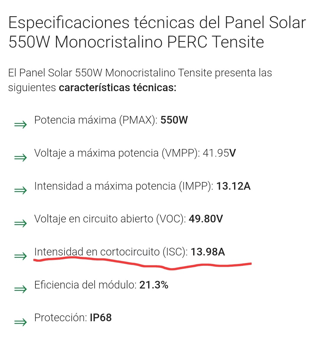

Efectivamente el Isc, es la corriente de cortocircuito de un panel fotovoltaico, la Max Corriente que puedes medir el sus cable/bornes...
Pero ...una vez conectado ad un regulador y a nuestros sistemas de alimentación a 12V ...te da igual saber lo que Isc tiene tu panel...
Un cálculo sencillo, como en este caso, de una sola placa , se hace aplicando la Ley de Ohm ...
P÷V=I
Ya te puse el ejemplo de una placa de 550w con un Isc de 14A :
Según tu , un regulador de 15A está bien...
Eso...que cada uno saque sus conclusiones
