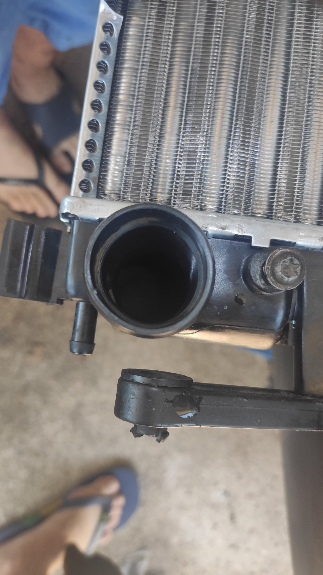

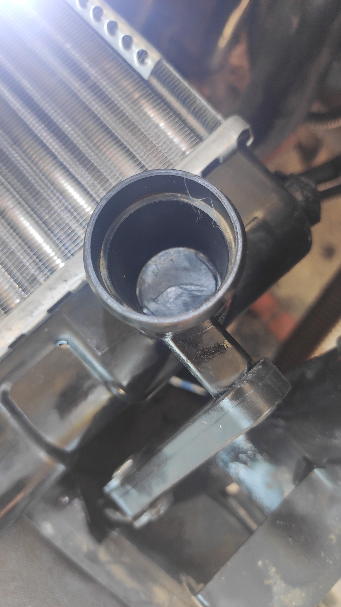

Muchas gracias por responder! si el termostato estaba quitado y estaba purgada, hoy me puse a desmontarla y encontre el fallo... era el radiador nuevo... tiene una entrada y una salida de agua pues la entrada estaba bien pero mirando la salida tenia la salida taponada por un fallo de fabricacion... tenia una pequeña rajita por lo que al estar a relenti pasaba bien el agua y saltaban los ventiladores pero al meterme en carretera ya le metia mas presion la bomba de agua y no dejaba correr bien el liquido por lo cual se calentaba... me tenia loco ya que le monte todo nuevo para que no fallara y al final el radiador tenia ese fallo, desde el movil voy a subir lo que tenia.. gracias a todos! espero q le sirva a alguien!

¡Ostras! Jamás había visto eso en mi vida. El radiador con la entrada cegada... Podrías abrirla tú mismo, pero en este caso mejor tirar de garantía.

pues si, quien lo diria.. y encima que no es una marca mala es mahle pero bueno saldria esa tirada asi.. al final le meti el dedo y saque el plastico que taponaba y listo ya va perfecta.. pero hay q tener 10000 ojos con las piezas de internet..
