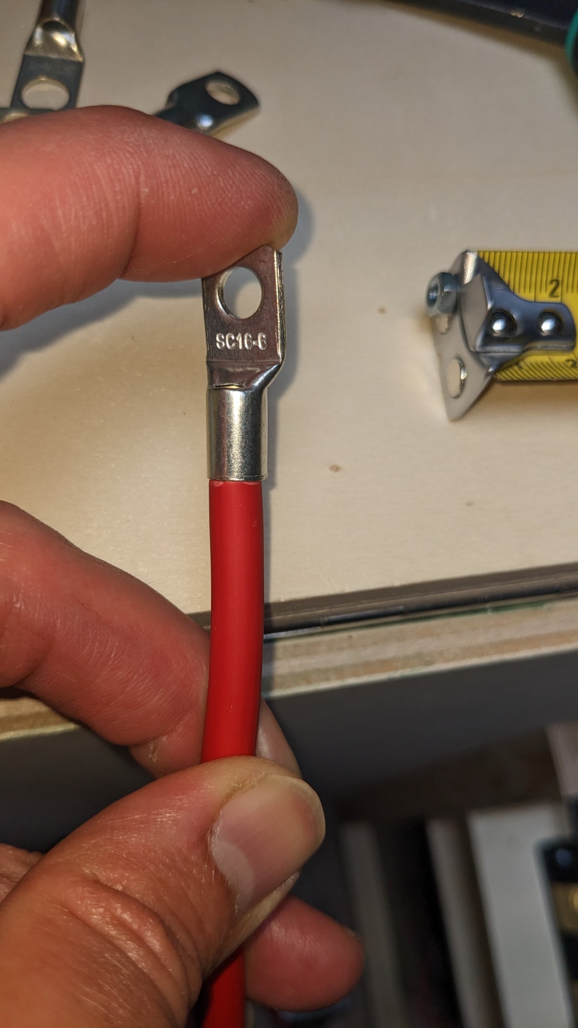

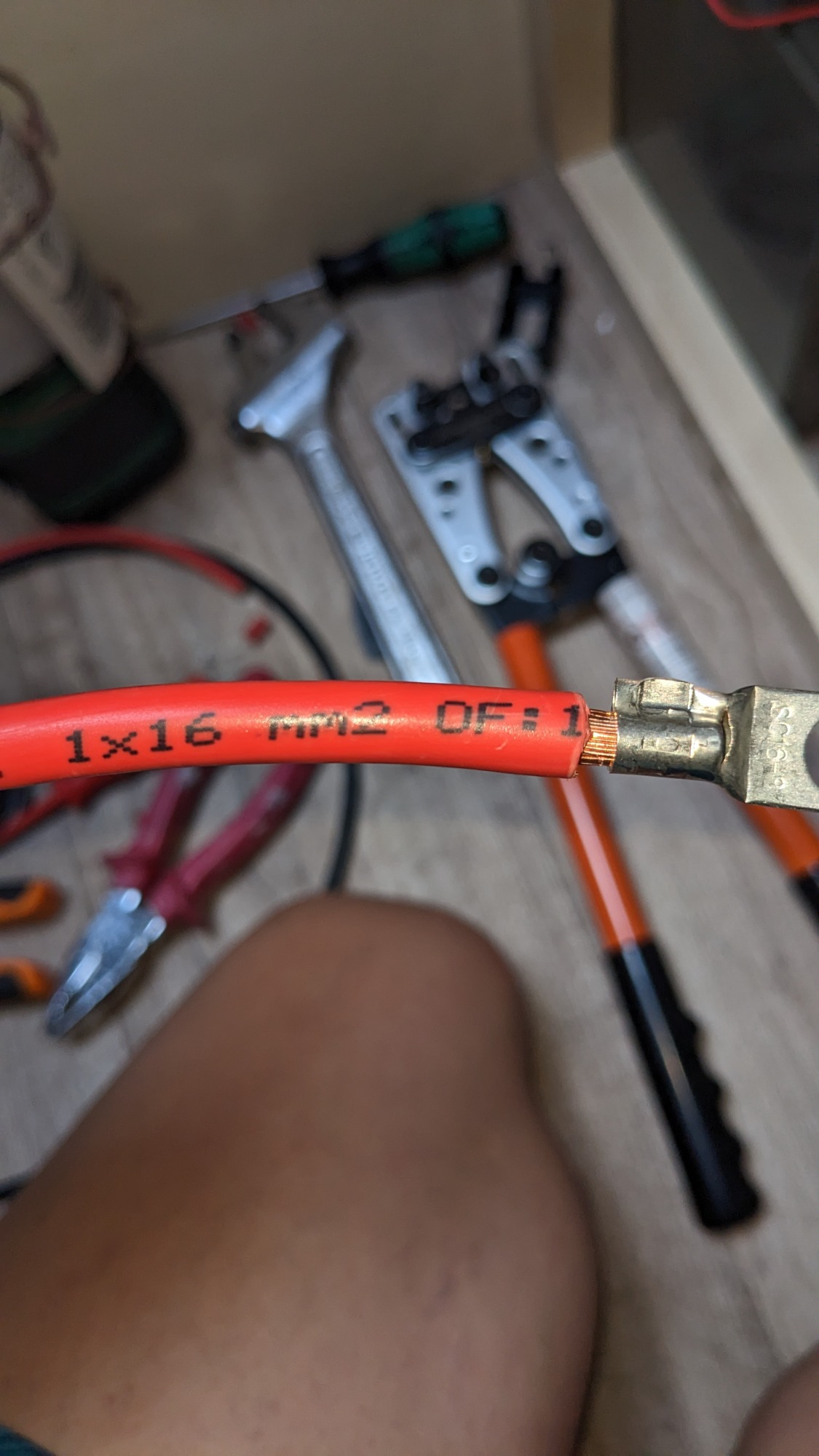

No lo entiendo.... Tengo un cabreo molecular como dice el compañero... Hasta ahora estaba crimpado para cable de 10mm y bien, conexiones fuertes y tirando de ellas y bien... Pues sigo trabajando y cojo un resto de otro 16mm comprado en una tienda camper y es cable de automoción (de arranque) ... éste incluso viene serigrafiado...
Bueno pues crimpo igual que lo estaba haciendo, para cable de 10mm y se sale! SE SALE!  ...que seguridad me da a mí está mierda...  .confuso2  .confuso2  .confuso2  no lo entiendo...

los conectores? Me parece por la foto,
que son grandes...metiendo el cable,bien pelado,no tiene que sobrar espacio...
te tiene que costar trabajo meterlo dentro...porqué entra justo ...

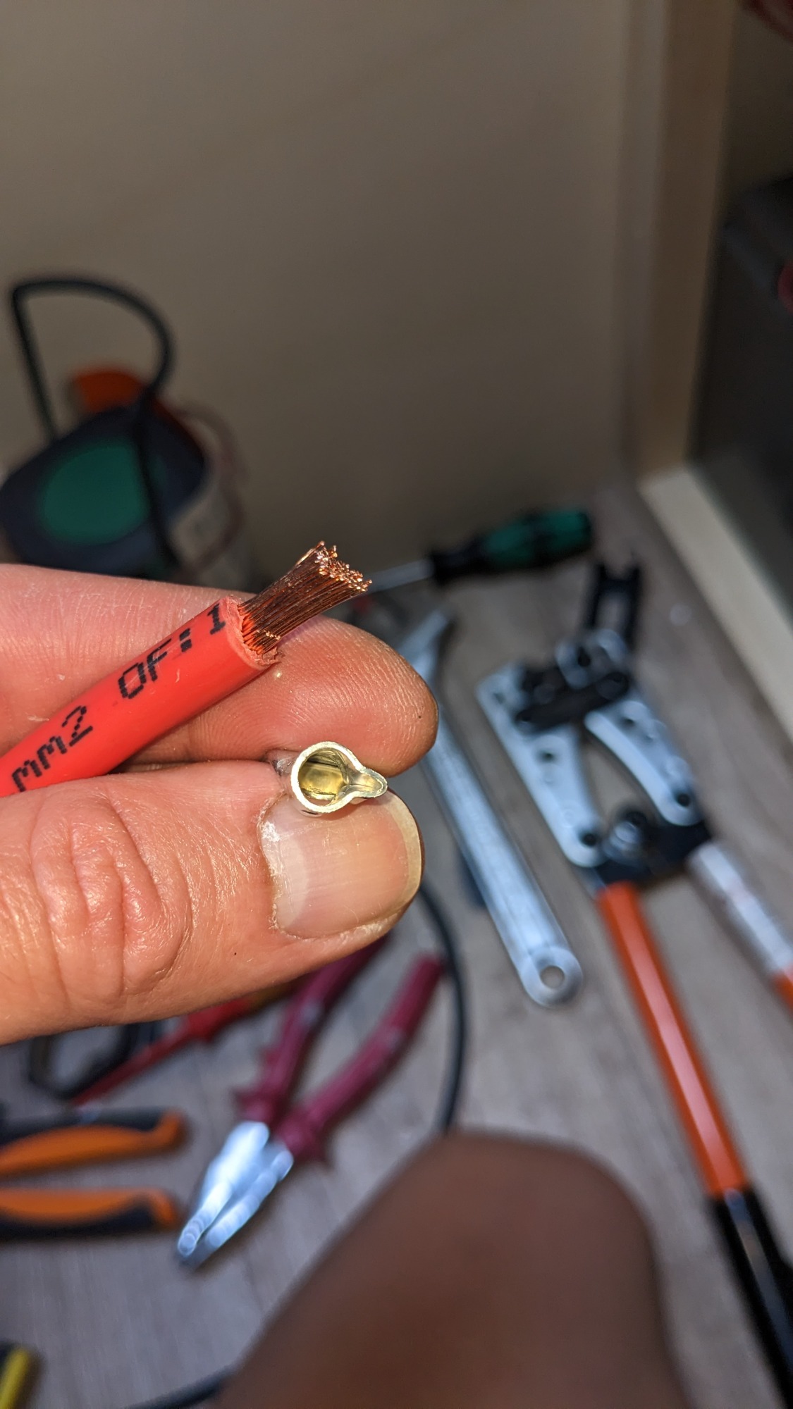

El cable entra sobrado, fácil...
Queda espacio.... Yo ahora es cuando estoy usando crimpadora así que me pilla verde con esto...

La verdad que no tenía que sobrar tanto espacio, tendría que entrar más o menos justo.

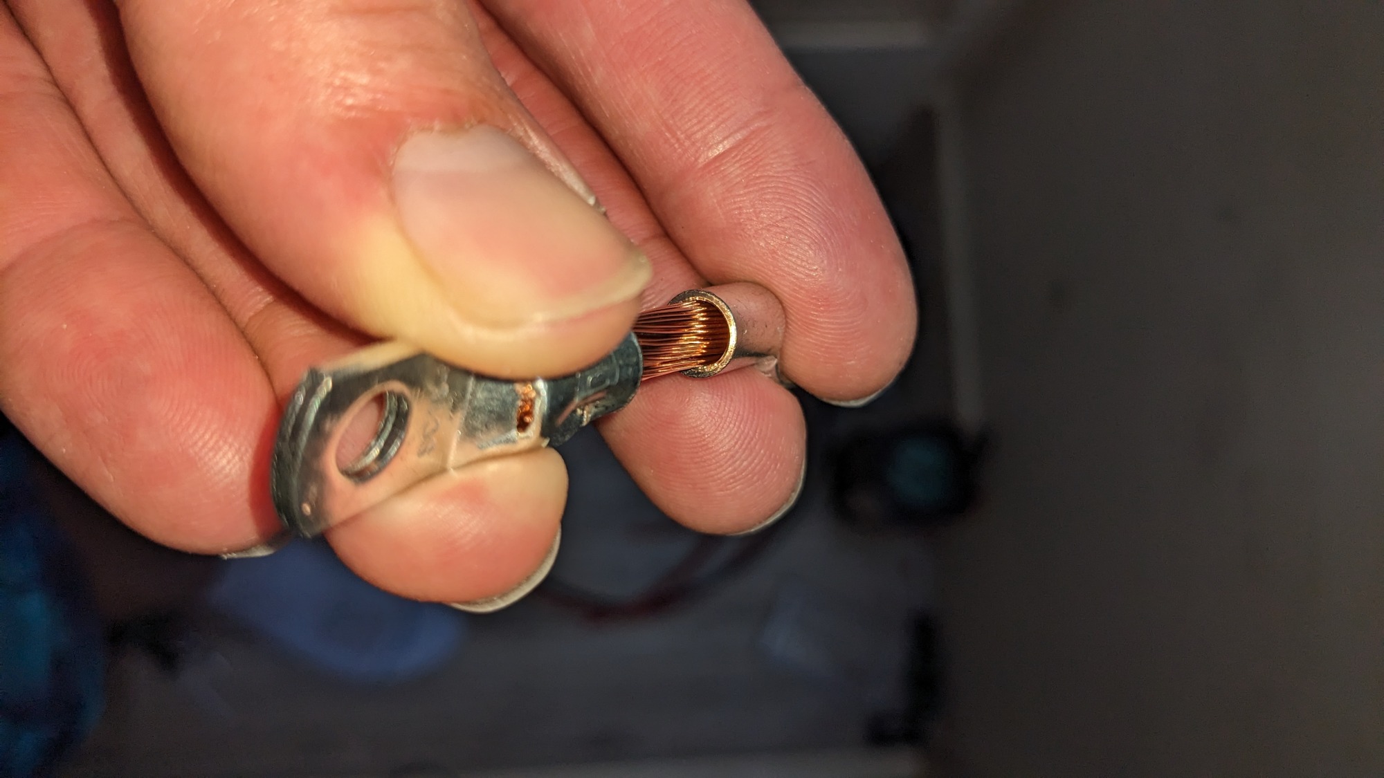

Yo tengo crimpadora pero para terminales más pequeños. Los rojos, azules y amarillos.
Lo que es absolutamente imprescindible para que quede bien crimpado es no poner un tamaño de terminal que vaya grande para la sección de cable.
Vamos... que el cable tiene que entrar muy justo en el terminal. Sólo así queda firme.
En mi opinión, esos terminales son para una sección de cable mayor.

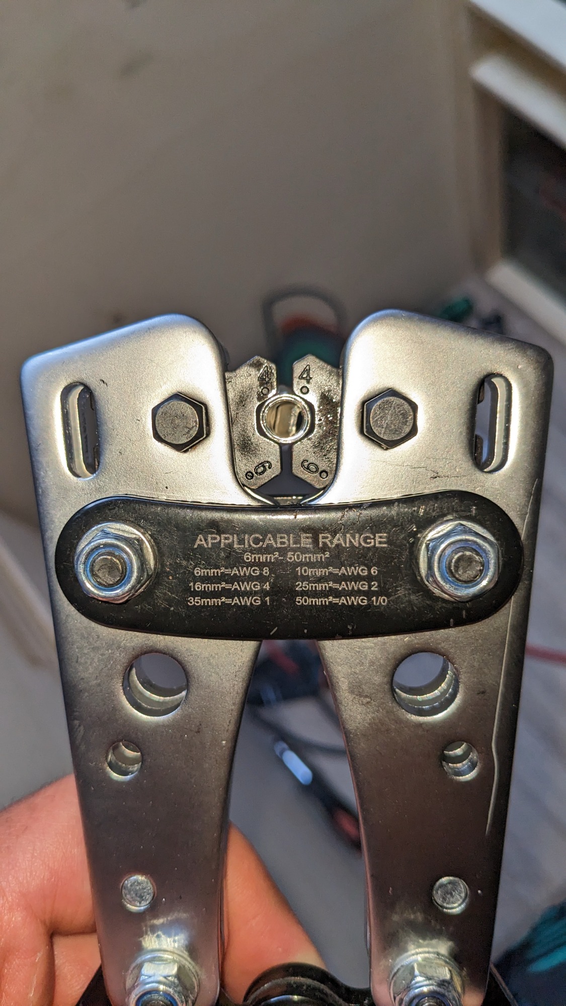

Pues son los que venden en Amazon para cable de 16mm... Y no tienen mala valoración
El ermitaño
Aún así, no tiene poco juego la crimpadora para apretar?
La voy a devolver... quién me aconseja una para cable de 16??

Yo te pregunté si estabas seguro de que el cable fuera de 16 al ver el conector que está marcado como 16 y el resultado de tu Gari paso.
Tal y como se ve en las fotos que has puesto hoy o el cable es de menor sección o el conector es grande.
Tiene que entrar justo, muy justo. De hecho si no tienes maña o experiencia te debería costar meter todos los hilos.

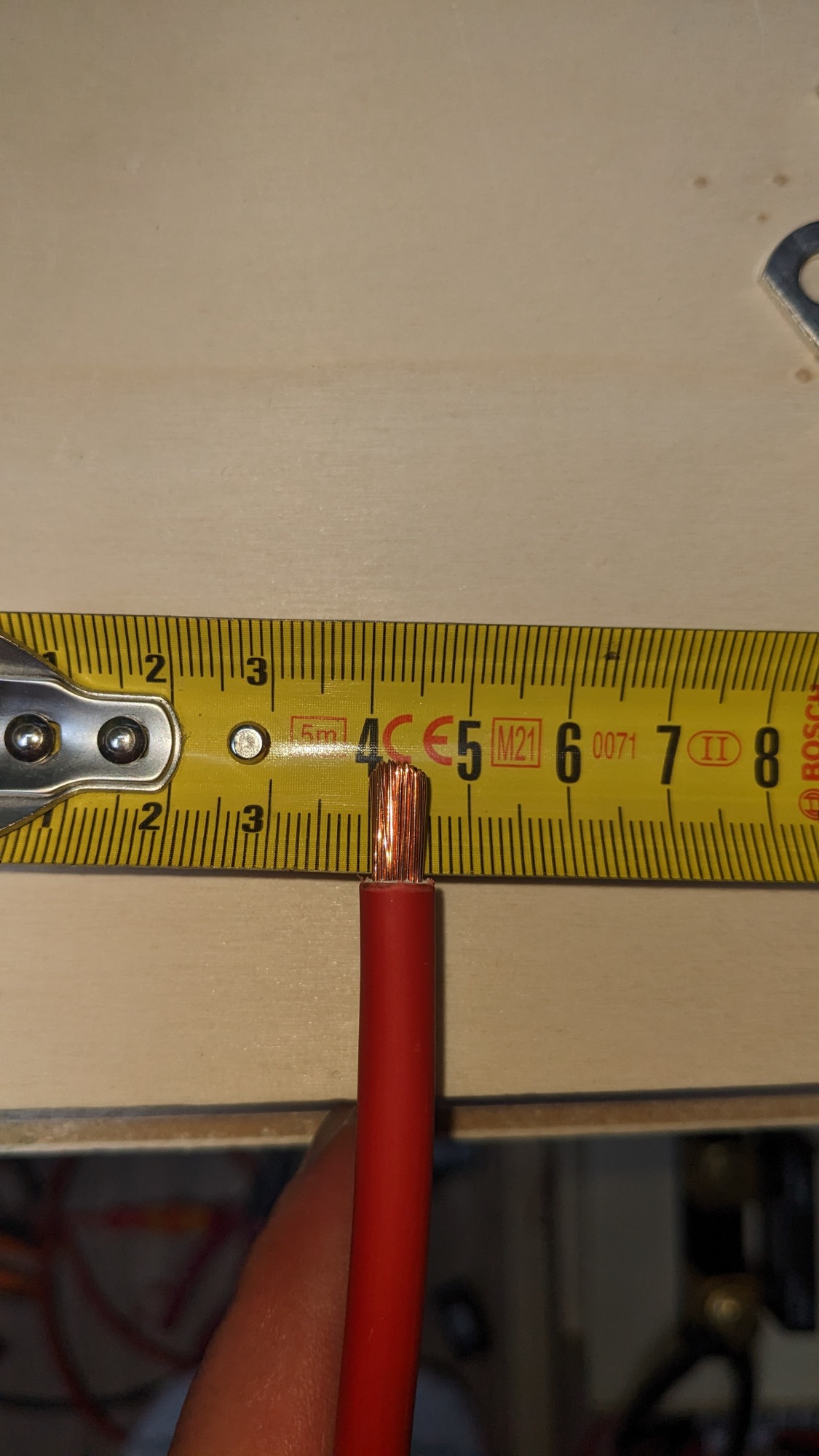

Claro.... Si se ve que casi entra el cable con la camisa... Yo es que nunca he usado una crimpadora de ese tamaño y no sé hasta qué punto se cierra... Tanto en el cable como en el conector pone 16 pues confiado que estaba
El cable pelao...

Mañana te digo las medidas del interior del conector y del cable
