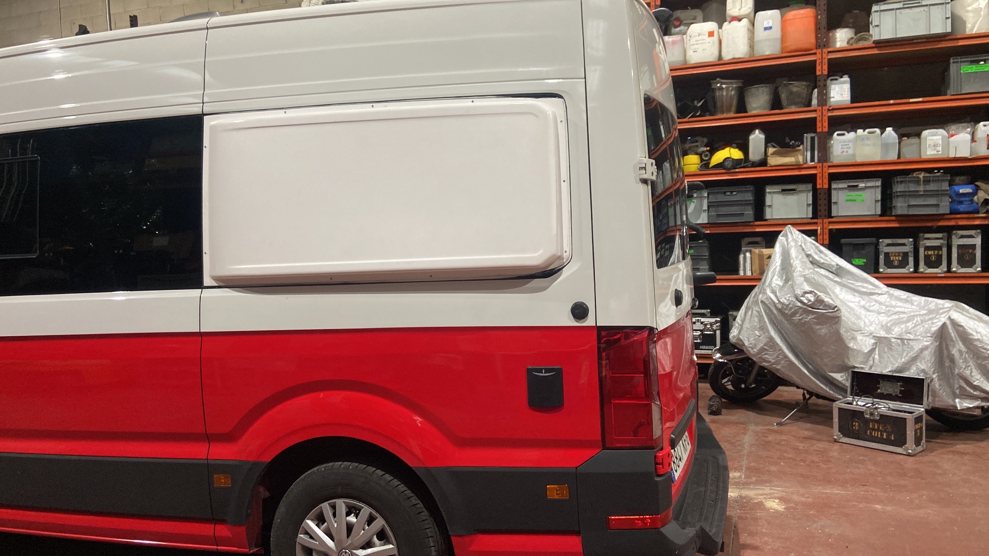

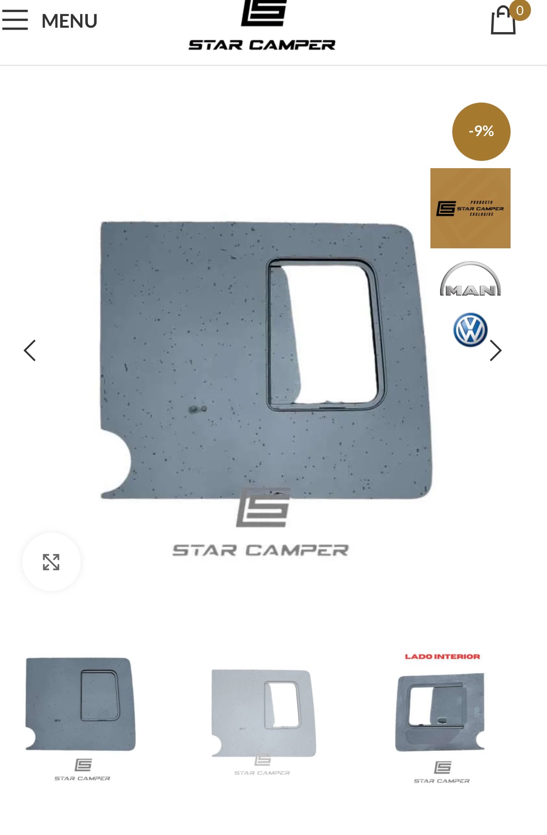

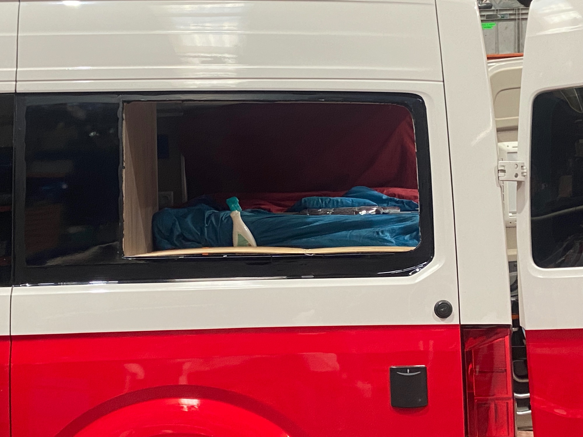

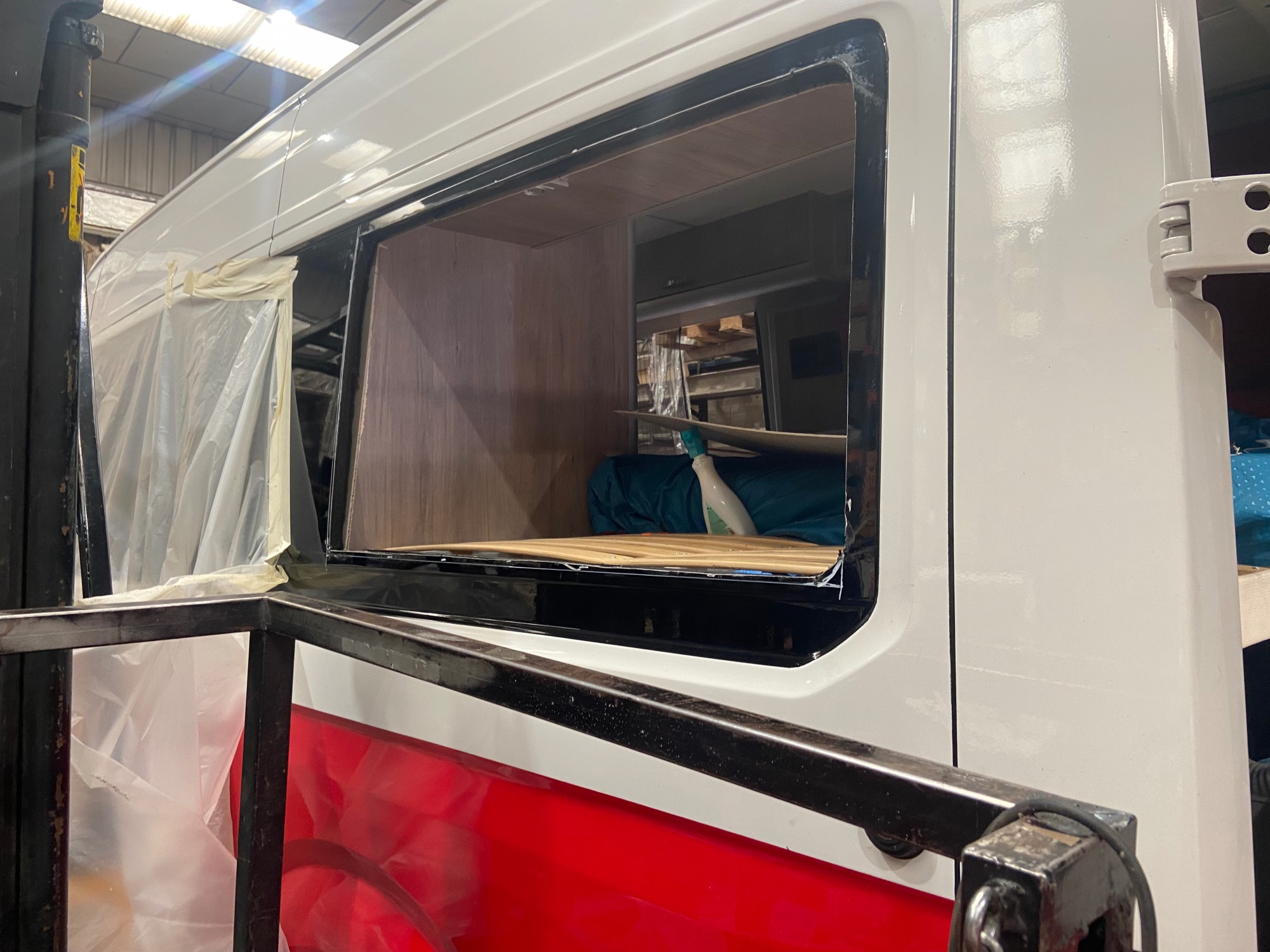

Quiero cambiar la ventanas traseras por esta no sé si tendré que homologarlas
