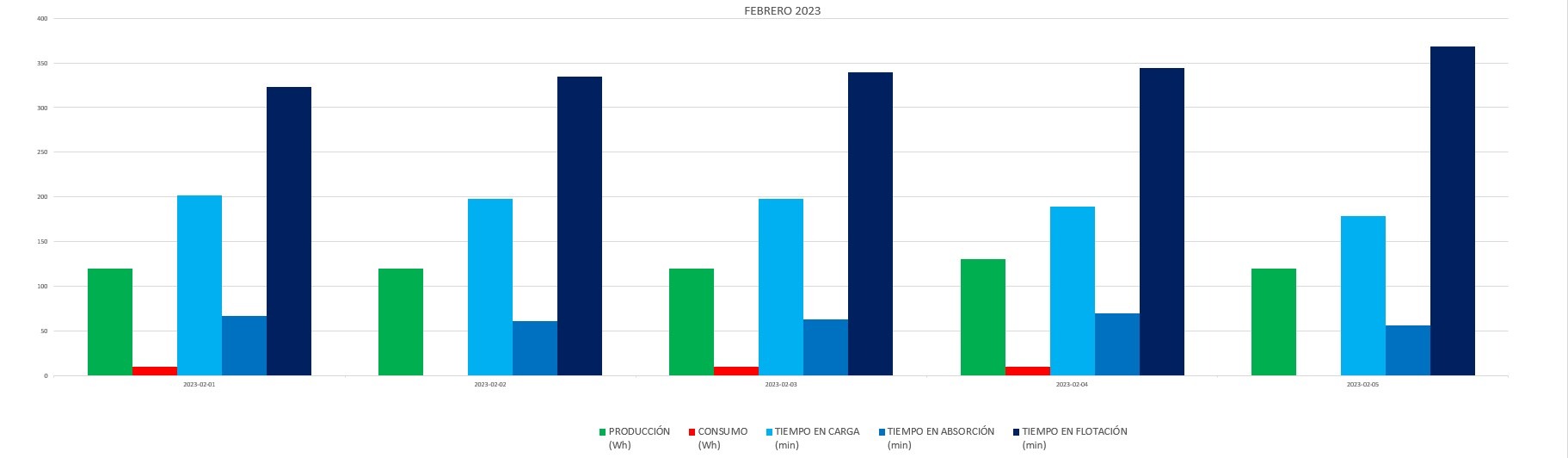

Cita de: koskolva (a.k.a. mandril) en Febrero 14, 2023, 16:38:33 pmYo estoy en la misma situación. Con la furgoneta parada durante varios días, me marca un consumo de unos 10Wh al día.
Eso provoca que todos los días entre en carga-absorción-flotación.
Estos son los primeros 5 días de febrero 2023
En mi caso el regulador se conecta con el shunt por medio de una red bluetooth, lo que entiendo que tiene un consumo de batería que cada día tiene que compensar, y ahora en invierno con el sol tan bajo al amanecer le cuesta un tiempo cargar del todo lo que ha descargado el propio sistema.
No le veo mayor problema que el ser consciente de ello y dejar la furgoneta al sol de vez en cuando, para que la descarga de tener el sistema funcionando se recupere y no provoque descargas que impliquen ciclos de vida de la batería.
La otra opción sería apagar el sistema cuando no quiera que haya consumos, pero habría que acordarse de conectarlo cada vez que use la furgoneta, así que por comodidad opto por aparcar al sol de vez en cuando.

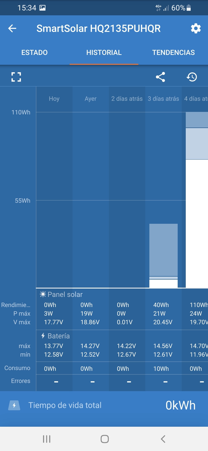

A mi también me ha dado el otro día 10Wh pero ningún día más (pongo la placa a ratos estos días para hacer cálculos porque tengo una plegable, y alguna prueba con nevera) me da que este dato que marca el regulador no es el consumo de la batería sino el consumo de lo que salga por la conexiòn LOAD, no?

Cita de: Disidente en Septiembre 16, 2023, 23:52:03 pmme da que este dato que marca el regulador no es el consumo de la batería sino el consumo de lo que salga por la conexiòn LOAD, no?
Sólo sabrás lo que consumes con un shunt.
