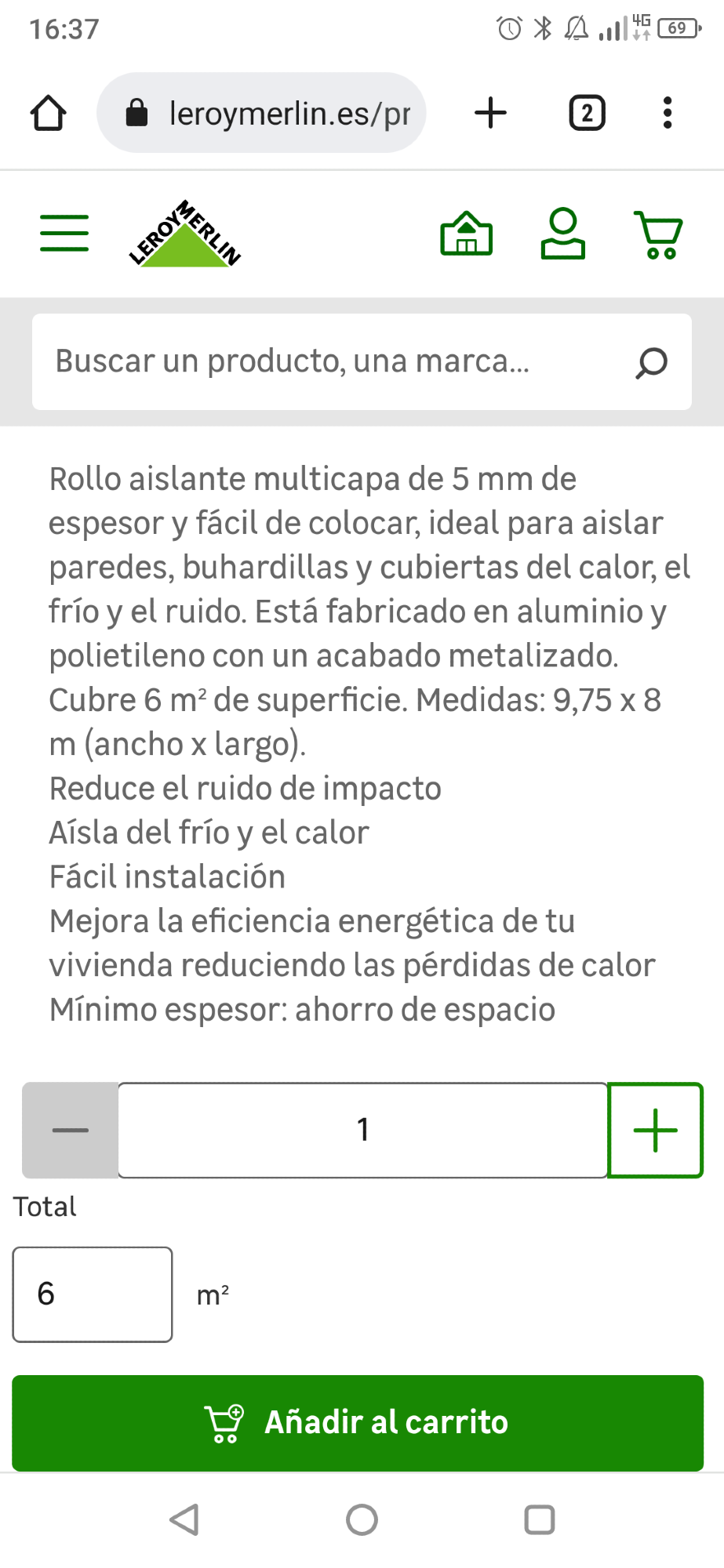

Es solo una opinión. No conozco este material, pero el grosor es de 5 mm, parece pobre. Además de Low Cost, diría que también "Low Efficiency".

El aislamiento es algo que no vas a poder cambiar en un futuro y si echas números verás que entre pegamento y varios rollos de ese aislamiento no te ahorras tanto. Yo invertiría en Kaiflex. Si te quieres ahorrar algo, ponlo de 10mm, menos aislamiento pero desde luego va a ser mejor que este que pones en la foto.

como pasa con la lana de roca o el poliestireno, incluso con materiales naturales (tan de moda últimamente) tipo corcho, cáñamo o lino, al final el precio se va en el espesor, que es lo que importa. 5mm no aisla nada, y en mi opinión es pasar el trabajo, que no es poco, para volver a aislar en un futuro con algo mejor. Pero bueno, la cartera manda. Si usas eso, podrías poner 2 o 3 capas para notar algo... pero no sé si se iría de presupuesto.

Veamos, ese aislamiento es un aislamiento reflexivo. Esto quiere decir, que tendrías que dejar una cámara de aire entre la zona exterior y la interior. A ver si me explico, no serviría de nada que lo pegaras a la chapa del vehículo, lo tendrías que pegar a la parte interna del revestimiento. Quedando: chapa - cámara de aire- aislamiento-chapa de madera o lo que sea el material que uses para revestir.
AISLAMIENTO-REFLEXIVO" border="0
  No se como andará de precio, pero mas efectivo y barato sería el llamado corcho blanco. Mas difícil de colocar por la rigidez, pero es un verdadero aislante y funciona. Lo único que no tiene es barrera de vapor, pero se podría solucionar pegándole una capa de papel de aluminio por la parte interior.
   Mi opinión, si no tienes presupuesto para aislar con estas opciones, deja la cámara de aire y listo, te va a ser mejor que pegarle ese aislamiento a la chapa, que es una opción inútil y nada efectiva.
