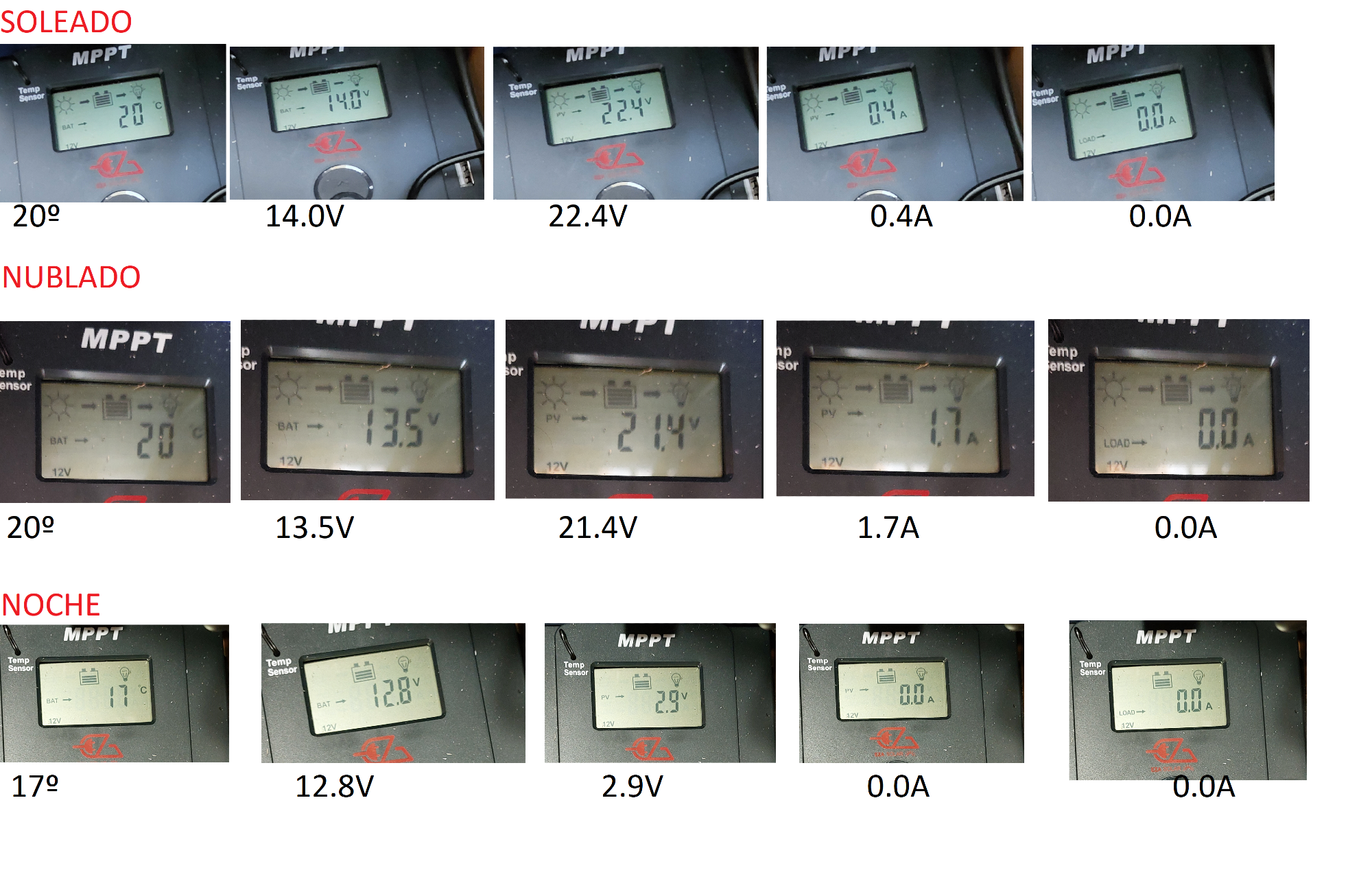

Cita de: Matiko en Mayo 09, 2023, 22:24:06 pmPor circustancias no he podido salir hasta hace 15 dias que he estado rulando por ahi, haciendo una media de 60km al día. Por fín he podido "estrenar" la placa solar y tengo que decir que creo que la placa carga muy bien, pero a ver si me podeis comentar algo, he sacado las fotos del regulador en las tres situaciones posible; soleado, nublado y noche. Decir que el regulador muestra en bucle los diferentes datos (que yo no me aclaro mucho).
Es un regulador Solar MPPT con pantalla 20A EZA Solar
A ver que os parece.
Estoy pensando en este regulador, y mirando la secuencia, me surge una duda: si soleado carga 0,4A y en nublado 1,7A entiendo que será por la etapa en la que estaba la batería (1$V vs 13,5V).
Has hecho la comparación entre soleado y nublado teniendo la misma tensión en la batería?

Yo creo que Disidente tiene razón...Con 14V la batería debe de estar casi cargada, por eso solo admite 0,4A. En el otro caso con 13,4V, debe de estar menos cargada y por eso admite 1,7A.
el que no te marque (LOAD) por la noche con una luz encendida, puede ser porque es un consumo muy pequeño que no llega a detectar. Haz una prueba por la noche metiendo mas consumos, para ver cuando empieza a detectarlos.

Cita de: Disidente en Julio 28, 2023, 00:15:24 amEstoy pensando en este regulador, y mirando la secuencia, me surge una duda: si soleado carga 0,4A y en nublado 1,7A entiendo que será por la etapa en la que estaba la batería (1$V vs 13,5V).
La verdad es que no he hecho pruebas, solo miro de vez en cuando como está la bateria.
Antes de instalar la placa cada 6 o 7 días de rutas de pocos kilómetros necesitaba enchufar para cargar.
Acabo de hacer una ruta de 6 días y también de pocos kilometros diarios y el último día marcaba 12.9V. O sea, mas contento no puedo estar. También es verdad que tenemos muy poco consumo, unos leds,bomba de agua y cargar móviles.
En invierno ya veremos a ver como va cuando pongamos el ventilador de la calefa, mas horas de luz y demás.
