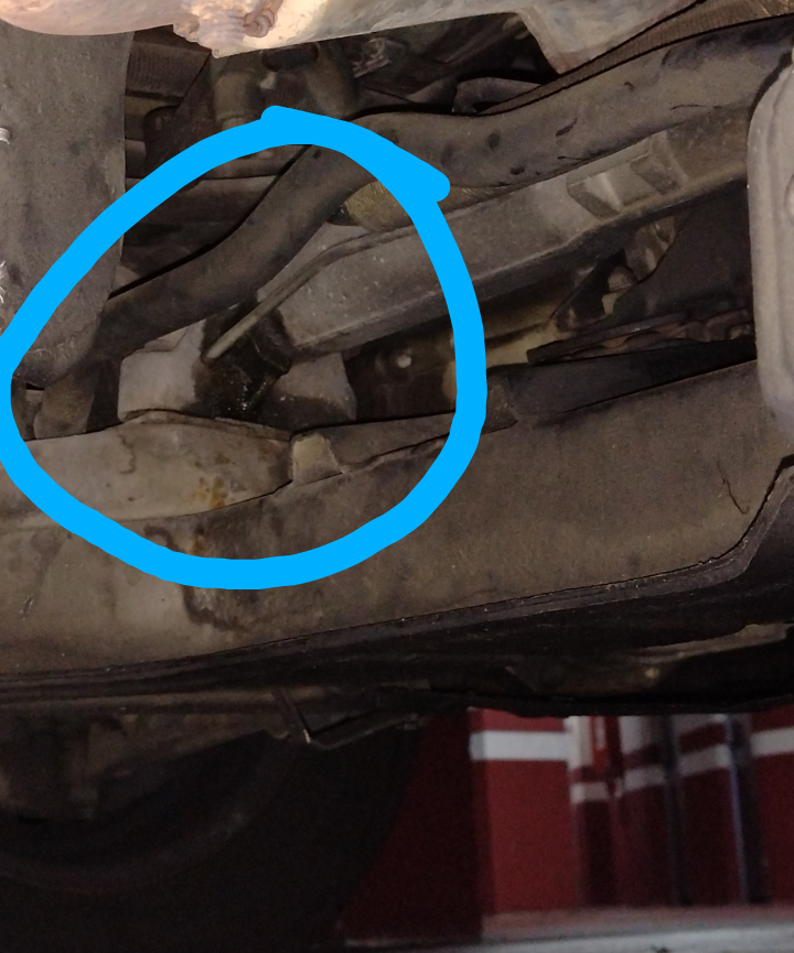

Enero 03, 2023, 19:03:29 pm #22 Ultima modificación: Enero 04, 2023, 00:11:19 am por JorgeMB
Bueno, pues estamos haciendo un trayecto de 100 km, a ver si al aparcar hoy se vuelve a producir el goteo.
Desde luego,en frío y quieta,la furgo no pierde nada.

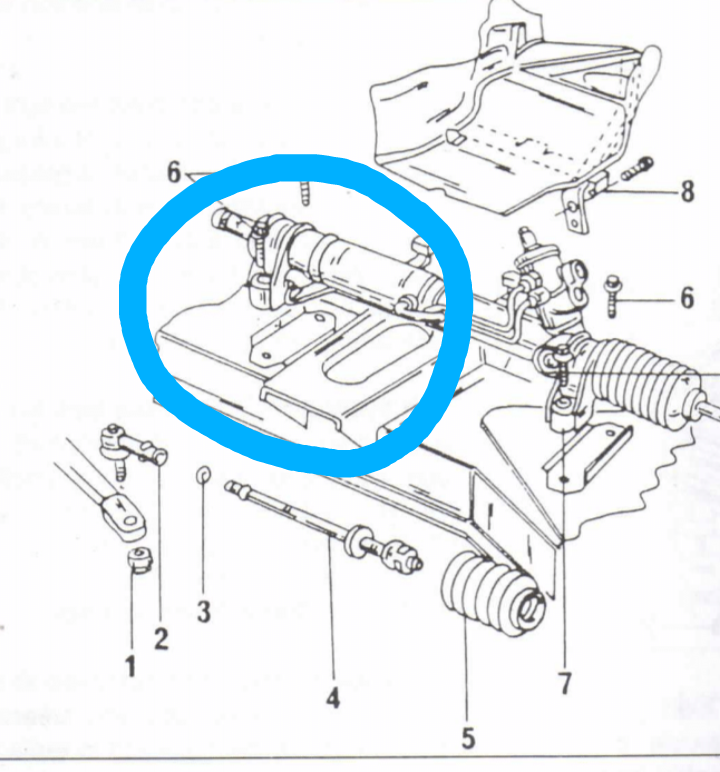

Sigo empeñado en que pierde por esta parte que rodeo en azul,y creo que la encontré en el manual de taller.
No os parece lo mismo? Sabe alguien en concreto qué es,o de alguien que haya reparado una fuga ahí?

Eso es la cremallera de dirección, ya te la nombramos en anteriores post, si puede por ahí es líquido del bote de tapa roja, si es poco no notarás que baje el nivel.
Se repara como el resto de averías, hay algún hilo sobre el tema.

Cita de: sejo en Enero 04, 2023, 10:28:04 amEso es la cremallera de dirección, ya te la nombramos en anteriores post, si puede por ahí es líquido del bote de tapa roja, si es poco no notarás que baje el nivel.
Graciñas Sejo; efectivamente,los niveles siguen bien,por lo que seguiré observando,aunque la llevaré estos días a que la revisen de nuevo.

Si es la cremallera eso irá a más. El arreglo, aunque por aquí hay quien lo ha hecho, necesitas conocimientos y medios. Lo normal es sustituir y ahí lo mejor por una reconstruida  o de intercambio con su garantía. De desguace si que es una lotería y con boleto caro.

Tambien hay unos tapa fugas de líquido de dirección. Dicen que les vuelven a dar cierta elasticidad a los retenes. Para una fuga pequeña igual amañas.

Vale,la acabo de traer del taller de confianza de mi padre.Ahora por lo menos hay algo de luz!
Rezuma un poco (muy poquito) por un racor,en la zona de la cremallera de la dirección; apretaron un poco y limpiaron, que vaya observando.
Me sorprende que en el taller habitual no hubieran visto nada de nada,pero bueno.
