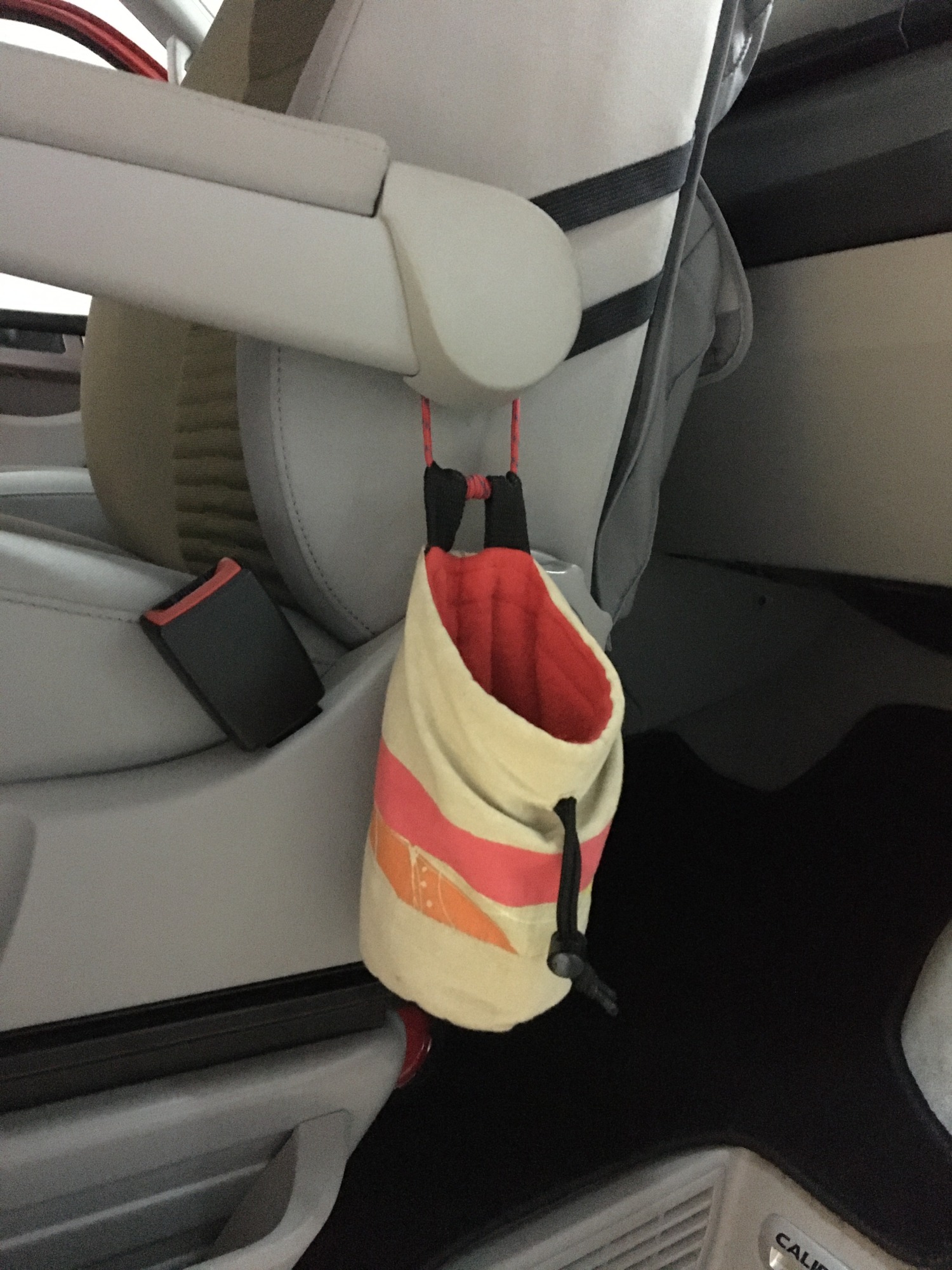

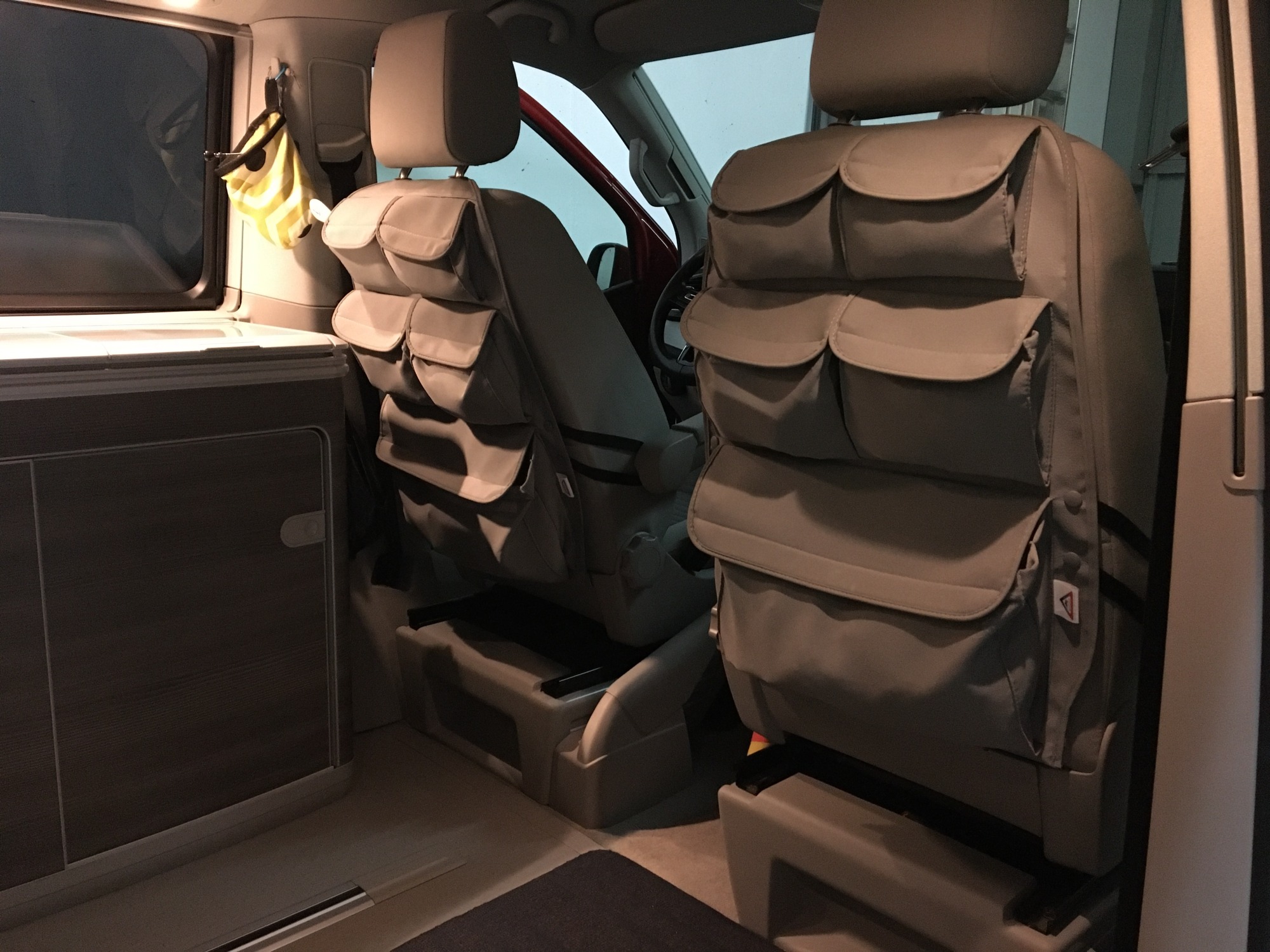

Adaptando bolsilleros Brandrup

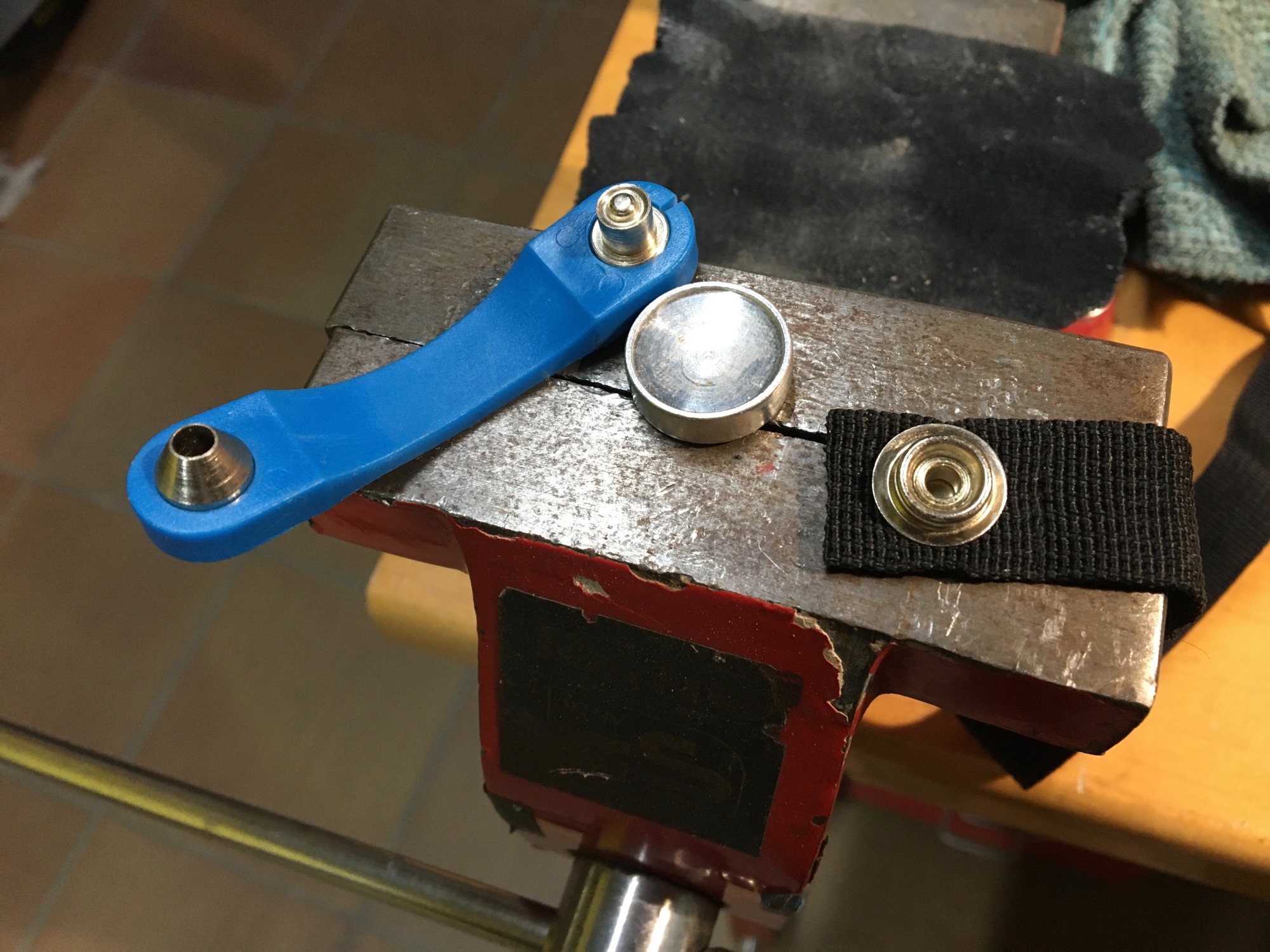

Para poder seguir usando los bolsilleros Brandrup de los asientos delanteros de la T4, hemos tenido que confeccionar cuatro tiras con remaches, unos 16cm más largas que las que trae originalmente. Resulta que mi compi, la forera gigisu, tenía por casa unos remaches y la herramienta para ponerlos, pero pertenecían a sus abuelos y nunca los habíamos usado. Usando la lógica, hemos entendido como funciona la herramienta, y como siempre intentamos reciclar cosas para nuestros bricos, empecé a buscar cintas en mi bolsa de cintajos para uso futuro indeterminado. Salió una cinta negra que provenía de una mochila o similar, con la que podríamos hacer 3 de las 4 tiras, y un trozo de cinta verde, que a saber de donde viene, con la que haríamos la cuarta tira.
Los ganchos inferiores de los bolsilleros los hemos escondido por detrás del embellecedor que hay en la base posterior del asiento, ya que si se enganchan en el extremo inferior de éste embellecedor, quedan demasiado tensos. Además, con las nuevas tiras, los bolsilleros ya quedan bien pegados a los respaldos, por lo que de momento damos el brico por completado.

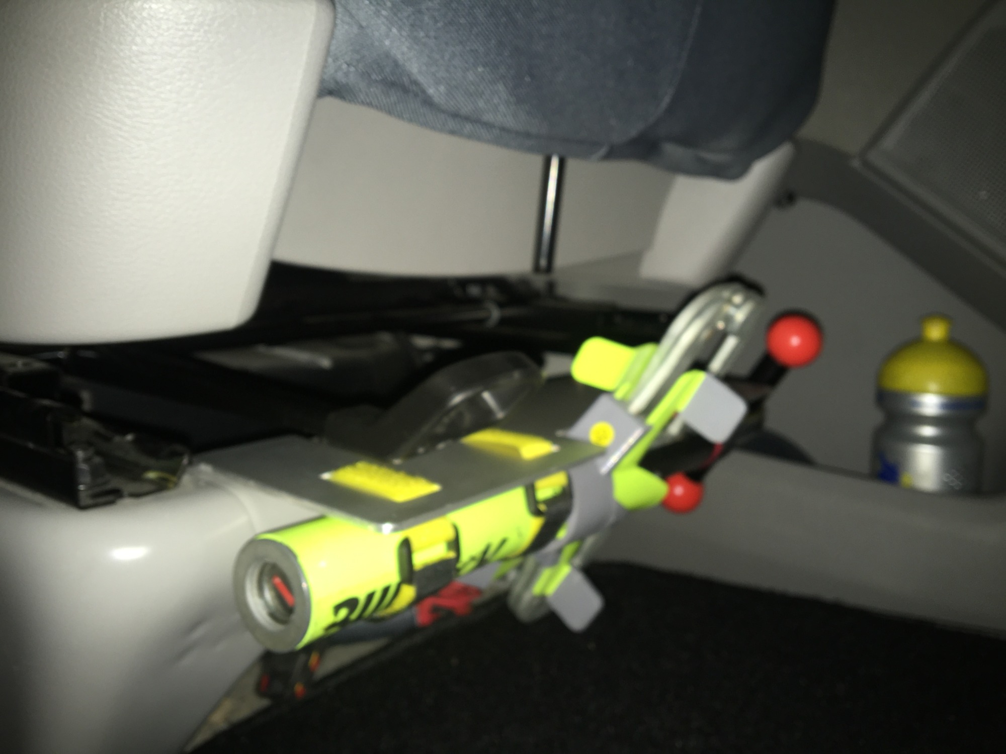

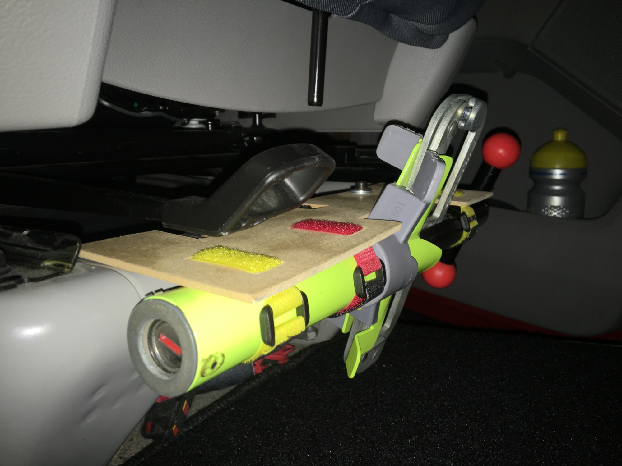

Soporte Bullock

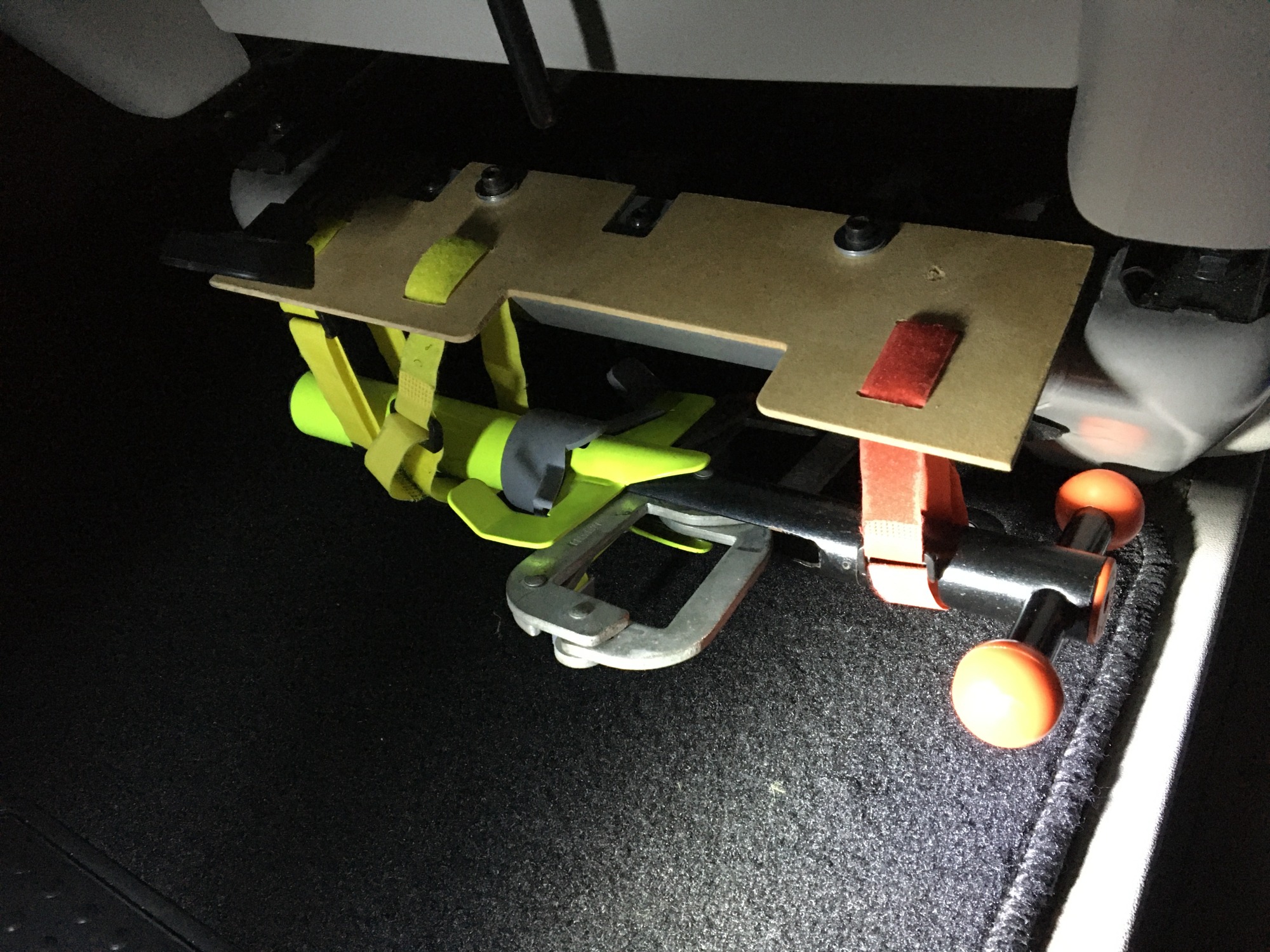

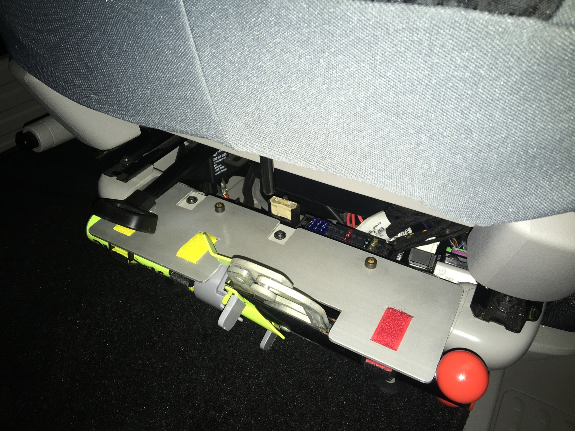

Aprovechando un par de agujeros que quedan en la parte frontal de la base del asiento del conductor, hemos creado un soporte para el Bullock, que ya teníamos en la T4 y funciona bien en la T6.

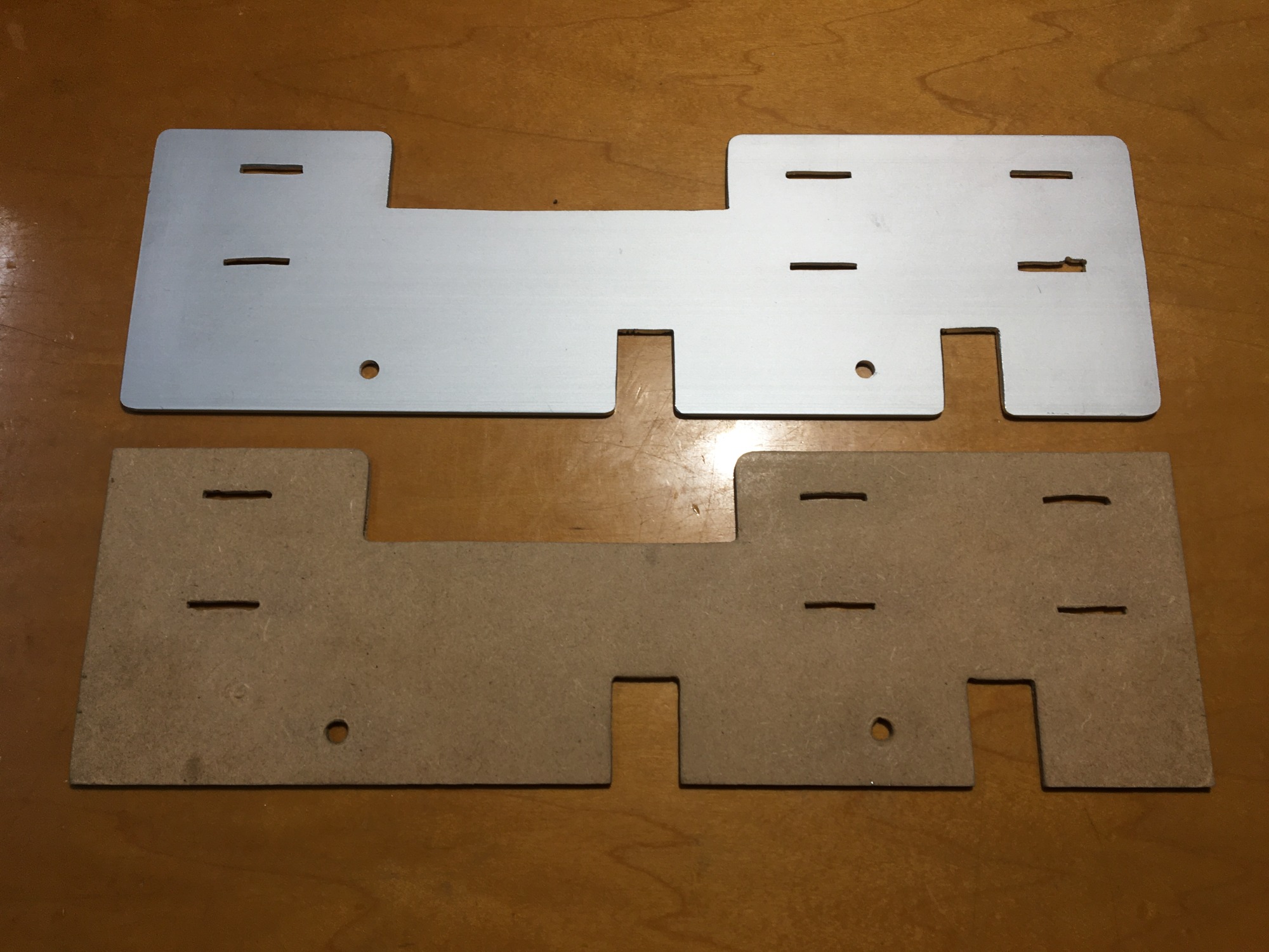

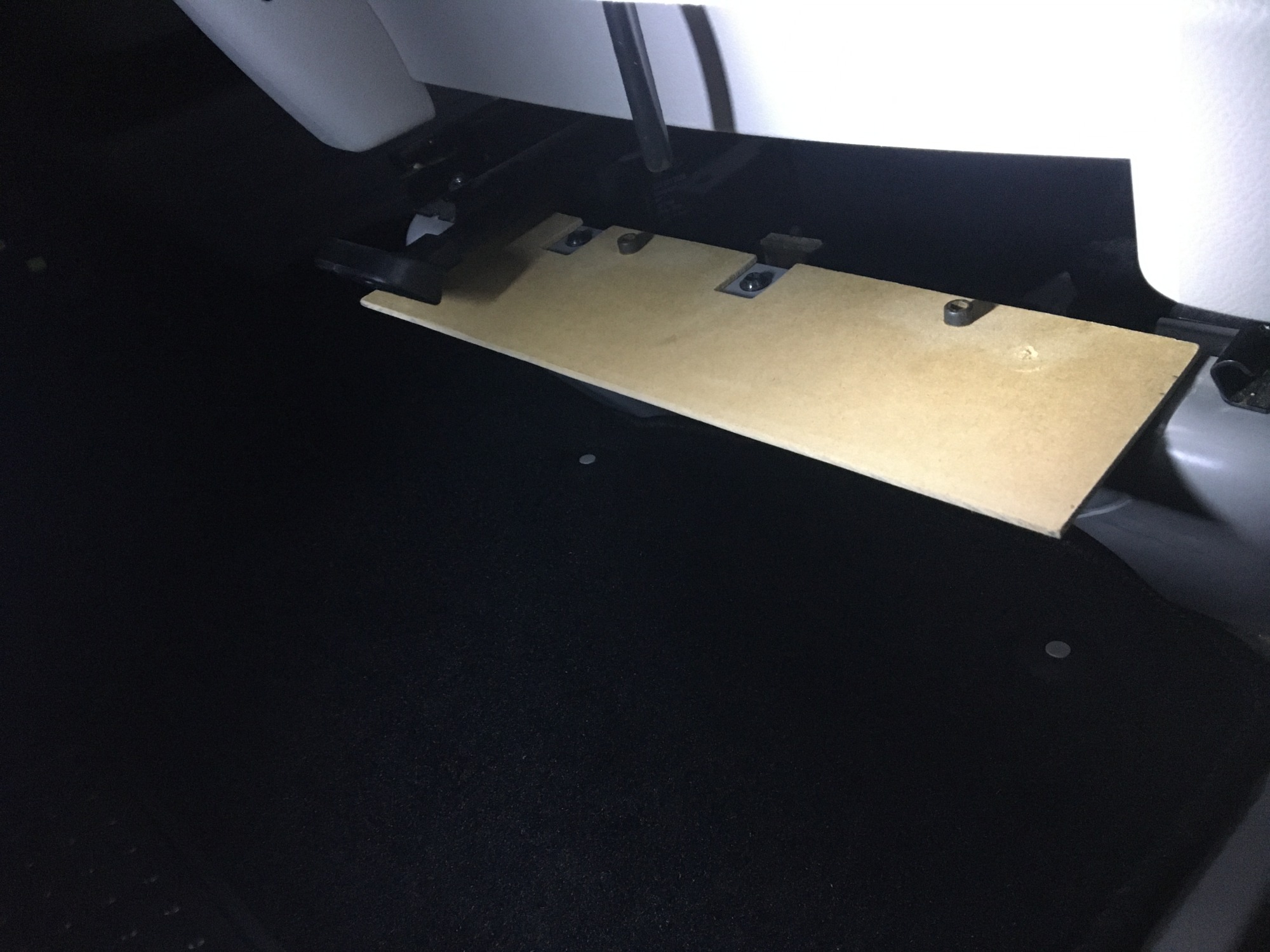

Después de darle unas vueltas al asunto, decidimos hacer un prototipo con una hoja finita de madera, midiendo mucho e intentando darle forma para salvar un par de tornillos. La manera de sujetar el Bullock, se ha hecho con tiras de velcro de Aliexpress de 20cm de largo.
Después de probar el prototipo unos días, el siguiente paso fue traspasar este prototipo de madera finita a un trozo de pletina de aluminio que nos sobró hace unos años cuando le hicimos a ferbotten un portaskis. Aquí no se tira casi nada y se intenta reciclar al máximo.
Una de las cosas que más costó fue abrir las ranuras para las cintas. Se ve como en la primera, aunque había hecho marca con un clavo, se me fue el taladro. Por suerte ese defecto queda en la parte que después cubre la cinta y no se ve. Para las siguientes ranuras, lo que hice fue usar un clavo bastante más grande, de manera que pude hacer unas marcas lo sifucientemente profundas como para que el taladro no se fuera. Una vez abierta la ranura un poco a base de taladro, con la caladora íbamos completando la ranura.
El Bullock queda fuertemente sujeto. Además, solamente hay que abrir un velcro, el rojo en las fotos de abajo, y aflojar el del centro, así el Bullock se desliza en el tercero, que no hay que tocar, ni cuando se saca ni cuando se guarda.

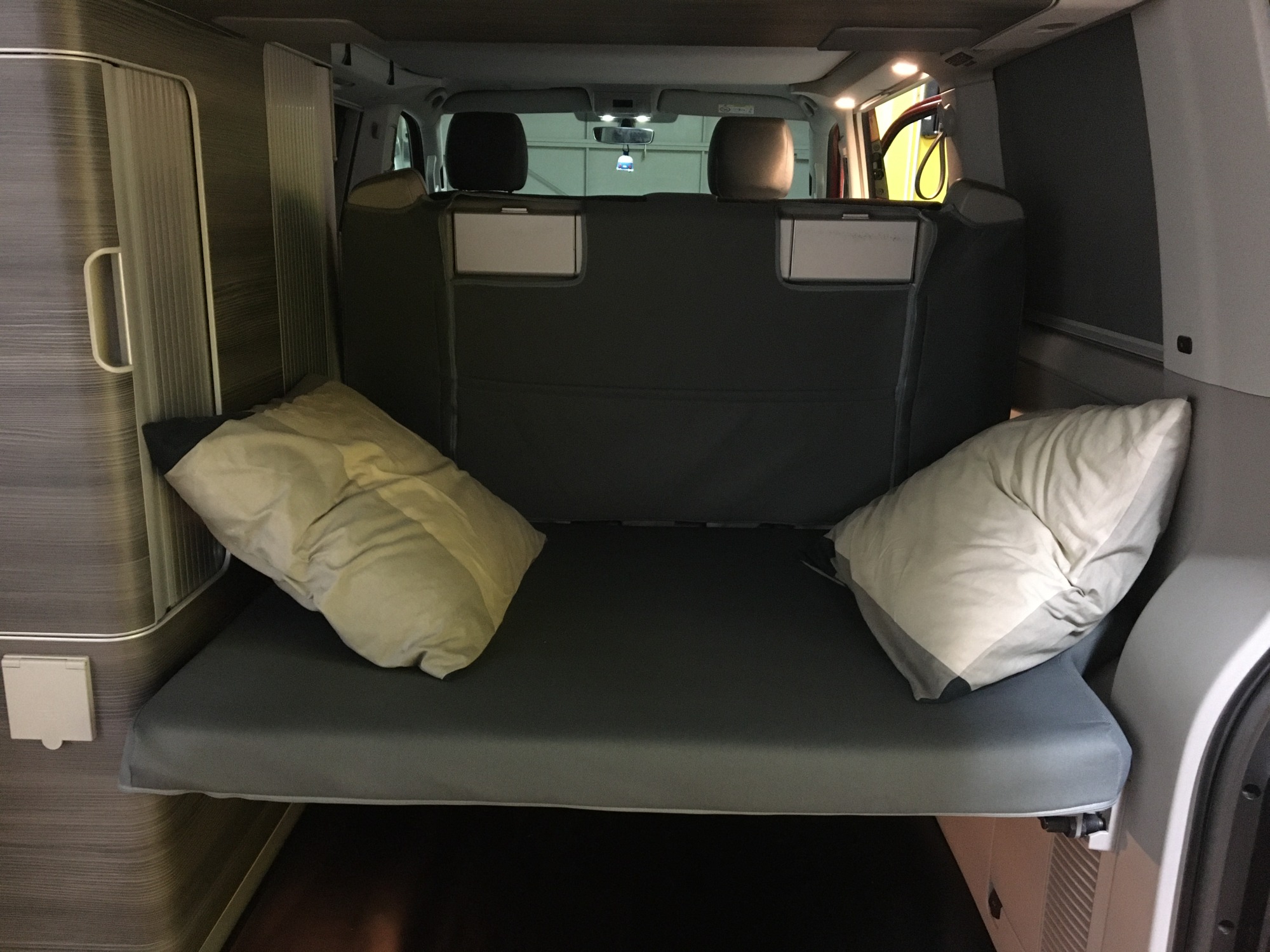

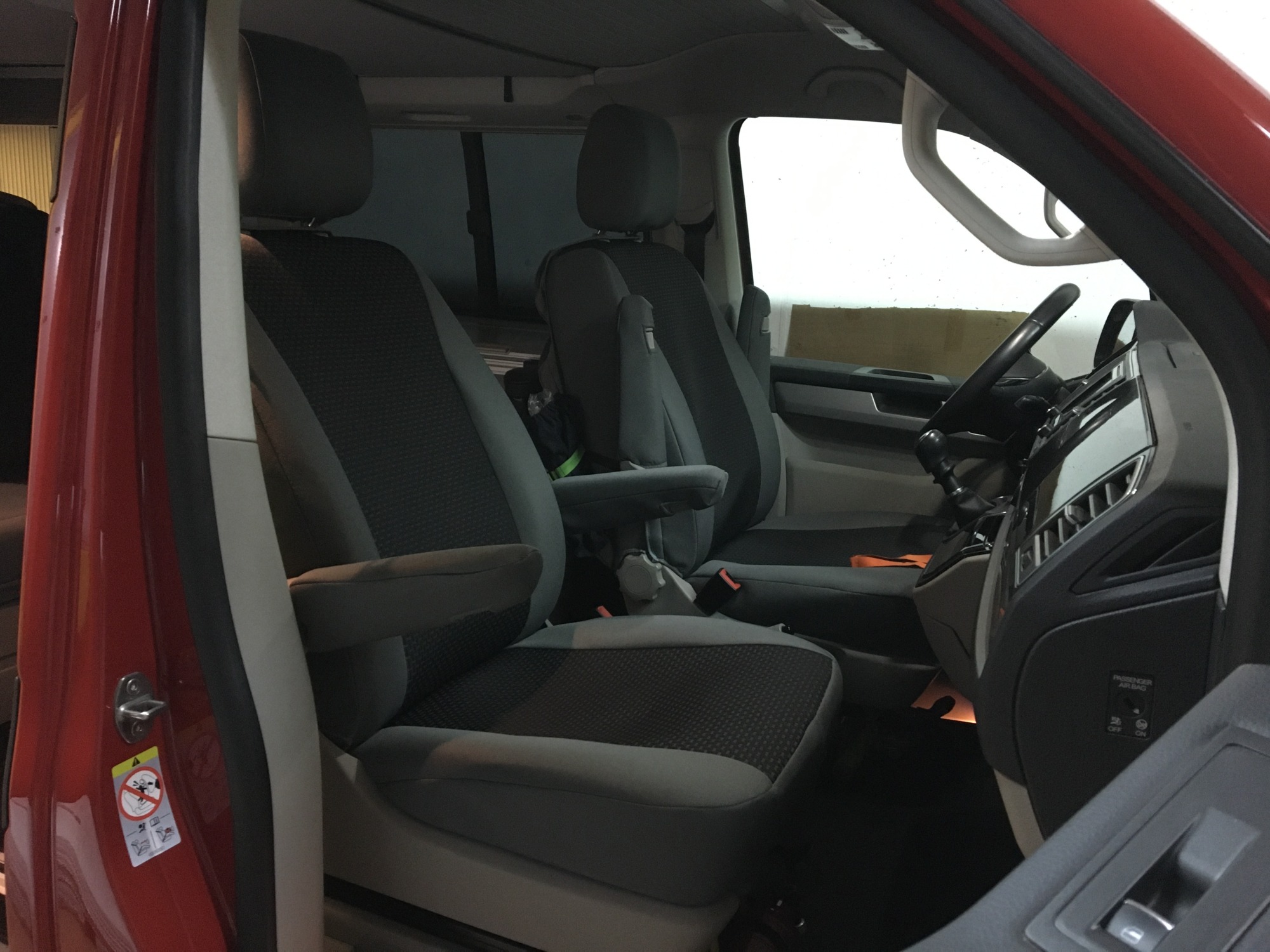

Fundas asientos y colchón
Fundas para asientos, reposabrazos, reposacabezas, asiento-cama y colchón de Ukatex. Esperemos que salgan tan buenas como las que pusimos en la Gespeta de esta gente también, que después de casi nueve años, estaban muy bien.
Siento que a las fotos les falta luz, pero en el garaje es lo que hay. Intentaré sacar algunas con luz natural. Además, supongo que algunas arrugas de estar plegadas que ahora se ven, iran desapareciendo.
