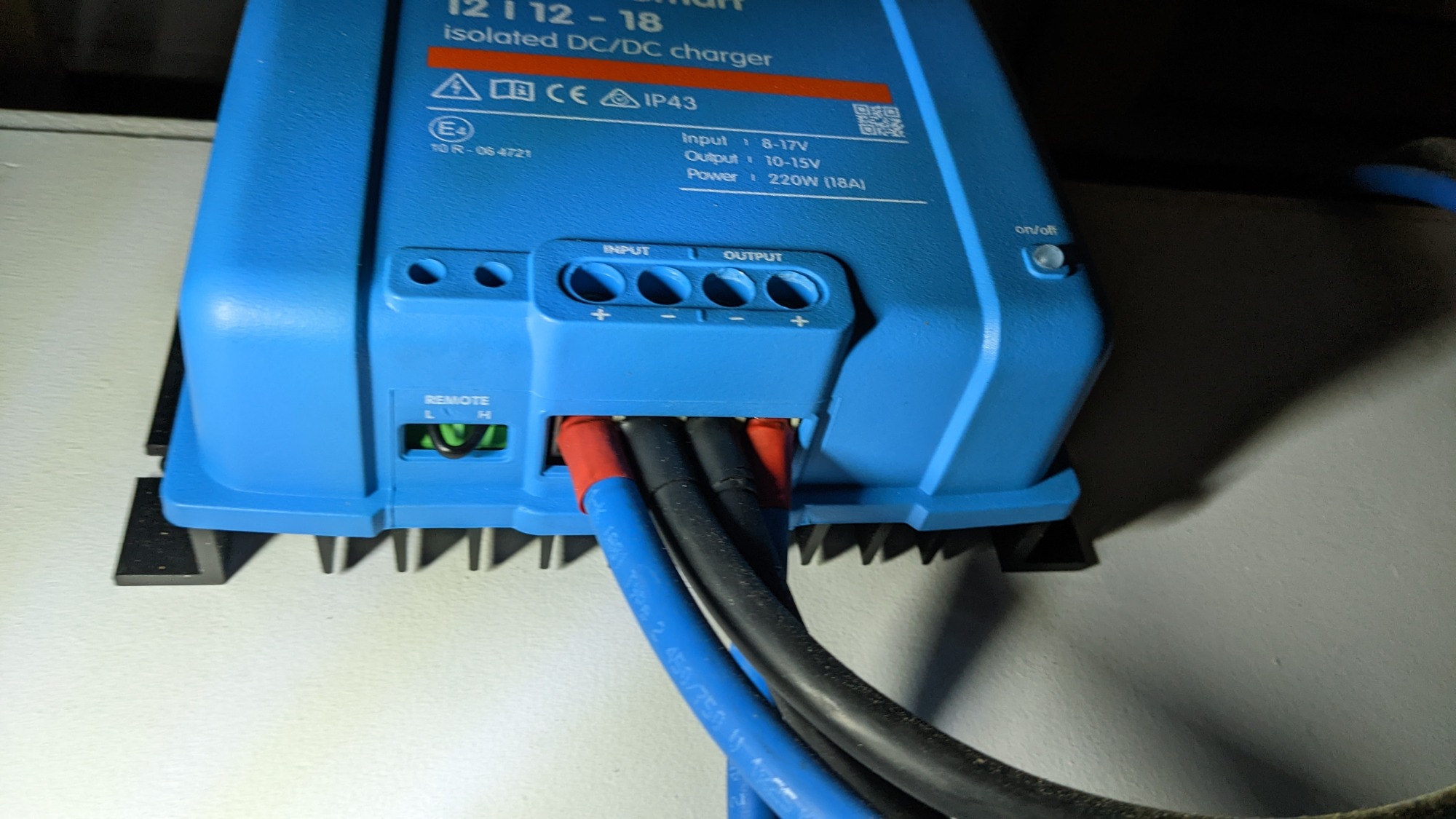

De momento sigue igual, sin funcionar. Miré lo del remote y está correctamente puesto...

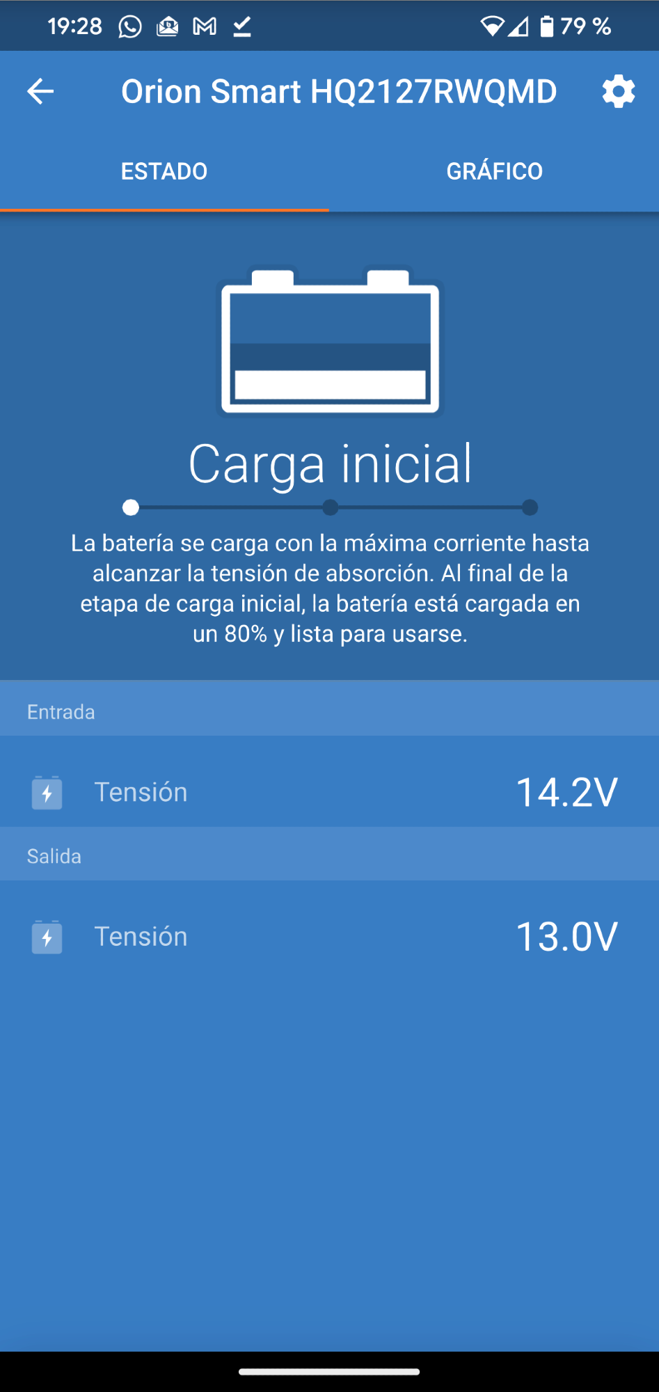

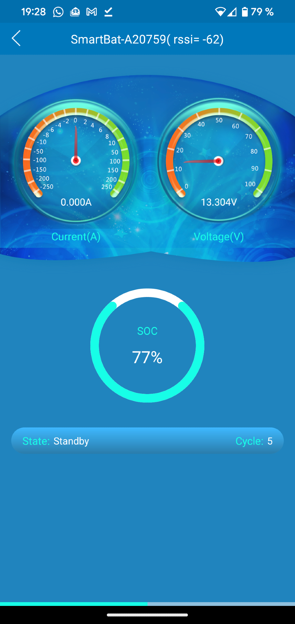

Os pongo fotos de la aplicación del booster, con el motor encendido, le entran 14,2V y en la salida marca 13V,entre 13 y 13,2V se mueve. También os pongo captura de la app de la batería, desconectando la placa sale con 0A, no le entra nada. Los valores que miré con el tester eran los mismos que la app.
La configuración del booster puse tanto la predeterminada para LiFePo4 como variando yo los parámetros y nada. En la app del victron, según veo, me deja configurar el voltaje de flotación y de absorción pero no el de carga inicial, que pone que se carga al máximo...
Poniendo el booster en modo fuente de alimentación, donde puedes configurar el voltaje de salida, lo probé configurándolo a 13,6V pero no llegaba a ese valor en la salida.

Ni caso al SOC que te marca el BMS porque esos no suelen ser muy precisos, pero 0A? Es muy raro.
Quizás sí le pase algo al booster, es poco probable pero no imposible.
El otro día no sé si te lo comenté pero ahora que veo que es un Isolated lo hago. La masa de la batería secundaria dónde va? Al booster? La tienes puesta a masa del vehículo además?

El led se pone verde con el motor en marcha?
Has hecho bien la procedura, has quitado el interruptor remote al empezar? (Como pone en el manual) y volver a ponerlo para finalizar...

En ese momento tenía desconectada la parte de consumo y también desconectado el regulador de la placa, por eso quizás los 0A.
La masa de la batería secundaria la tengo al booster, pero no directa a la masa del vehículo, no se si eso es problema o no...

Creo que si que lo hice bien, desconecté el remote, conecte los cables de la batería principal, configuré la app, conecté la batería secundaria y cerré el remote.
El Led de arriba, del Bluetooth, sale bien. El de abajo, con el motor en marcha, parpadea y según el manual eso significa que está en modo de carga inicial me parece que leí.
