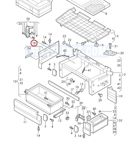

Ferdiaz
Adjunto un croquis de las piezas del asiento. El número 26 es la pieza de enclavamiento.
Según parece lleva 2, una a cada lado del armazón. Una la ves quitando la tapa del lado del portón, que lleva unos clips (número 14). Son como tornillos con cabeza allen de plástico, los típicos que se meten a presión y luego cuesta un cojón sacarlos.
El otro tiene que verse quitando la tapa del lado del armario, la que se cae siempre, que creo que es para meter los esquis.
CAMPERVOY
Ferdiaz,
     gracias por el aporte. Donde dices:
Cita de: Ferdiaz en Septiembre 22, 2022, 16:20:21 pmEl otro tiene que verse quitando la tapa del lado del armario, la que se cae siempre, que creo que es para meter los esquis.
.. eso de la tapa del lado del armario... te refieres al baúl del otro lado del asiento supongo??..  Te refieres a una tapa que se puede quitar y queda un hueco (con mucho polvo) al descubierto entre el asiento y el baúl???
