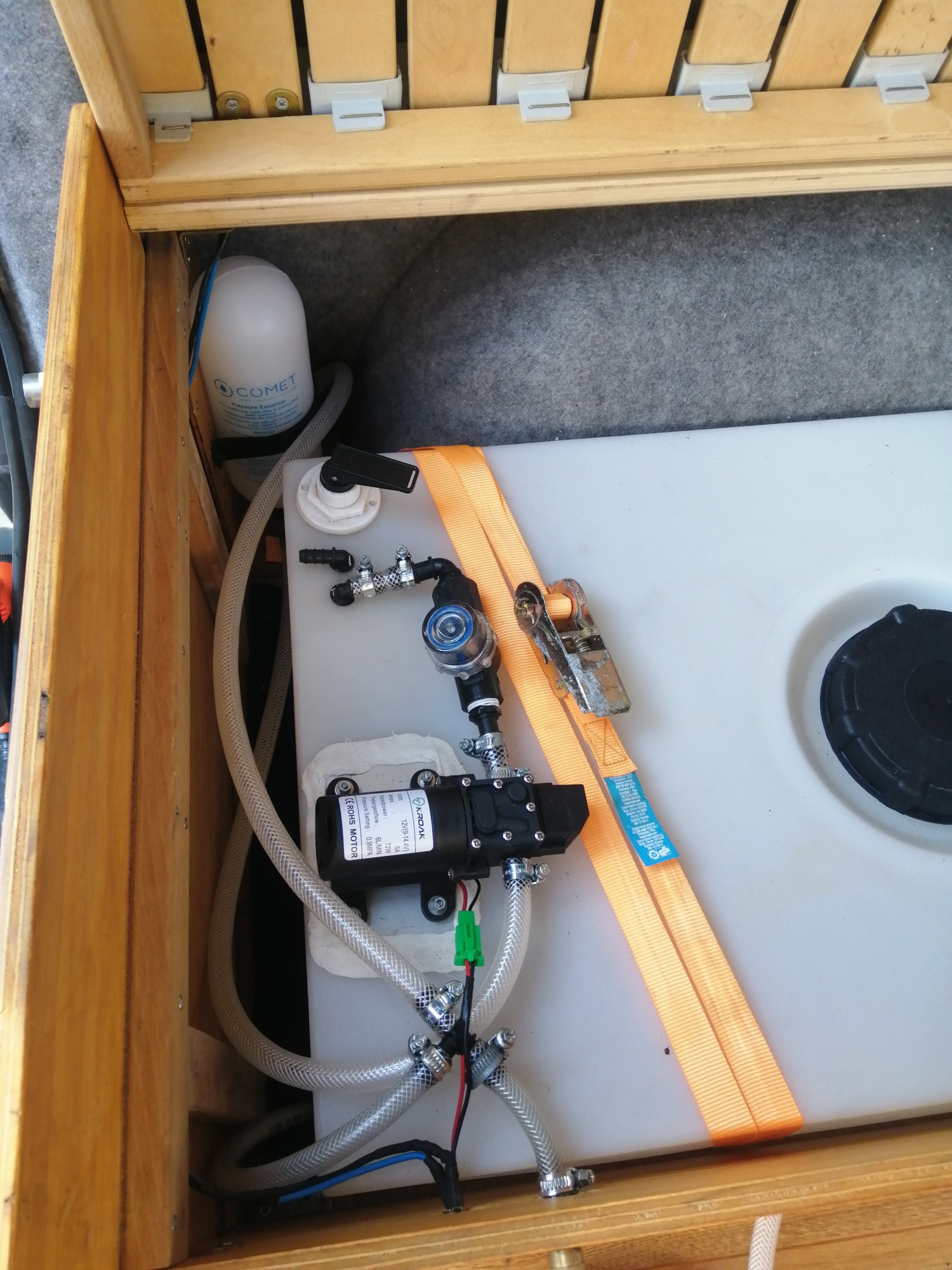

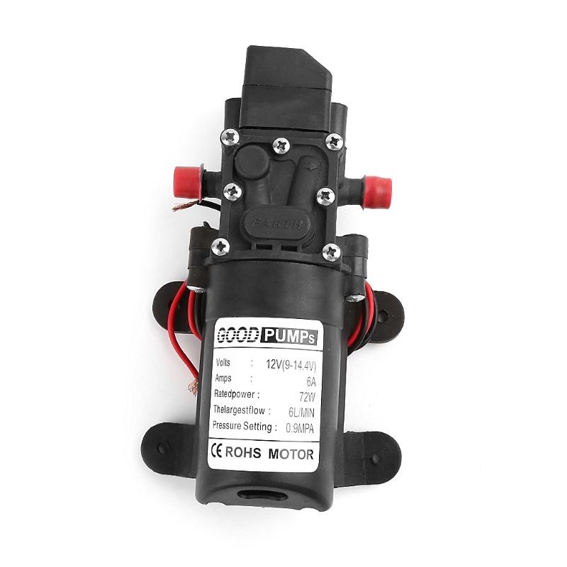

Tengo una bomba de agua de 6 litros el minuto. Es esta...

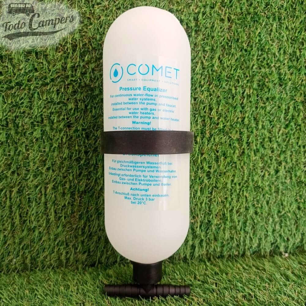

Y he comprado este vaso de expansión porque la bomba retranquea un pelín cuando no abro del todo el grifo del fregadero. Con la ducha va bien...
El vaso aguanta 3 bares. Y la bomba da 130 psi, que son unos 8,9 bares y como ya he dicho da 6 litros por minuto ¿Son compatibles? ¿Tendré algún problema?
Hago esta consulta antes de meterme en una shurflo, que ahora mismo no me vendría bien ese gasto de dinero....

He puesto el vaso de expansión y no se para la bomba...
No sé si hay que esperar a que salga el aire del circuito o yo que sé. La cosa es que he vaciado mucha agua y sigue igual...
¿Alguien me puede decir por qué?

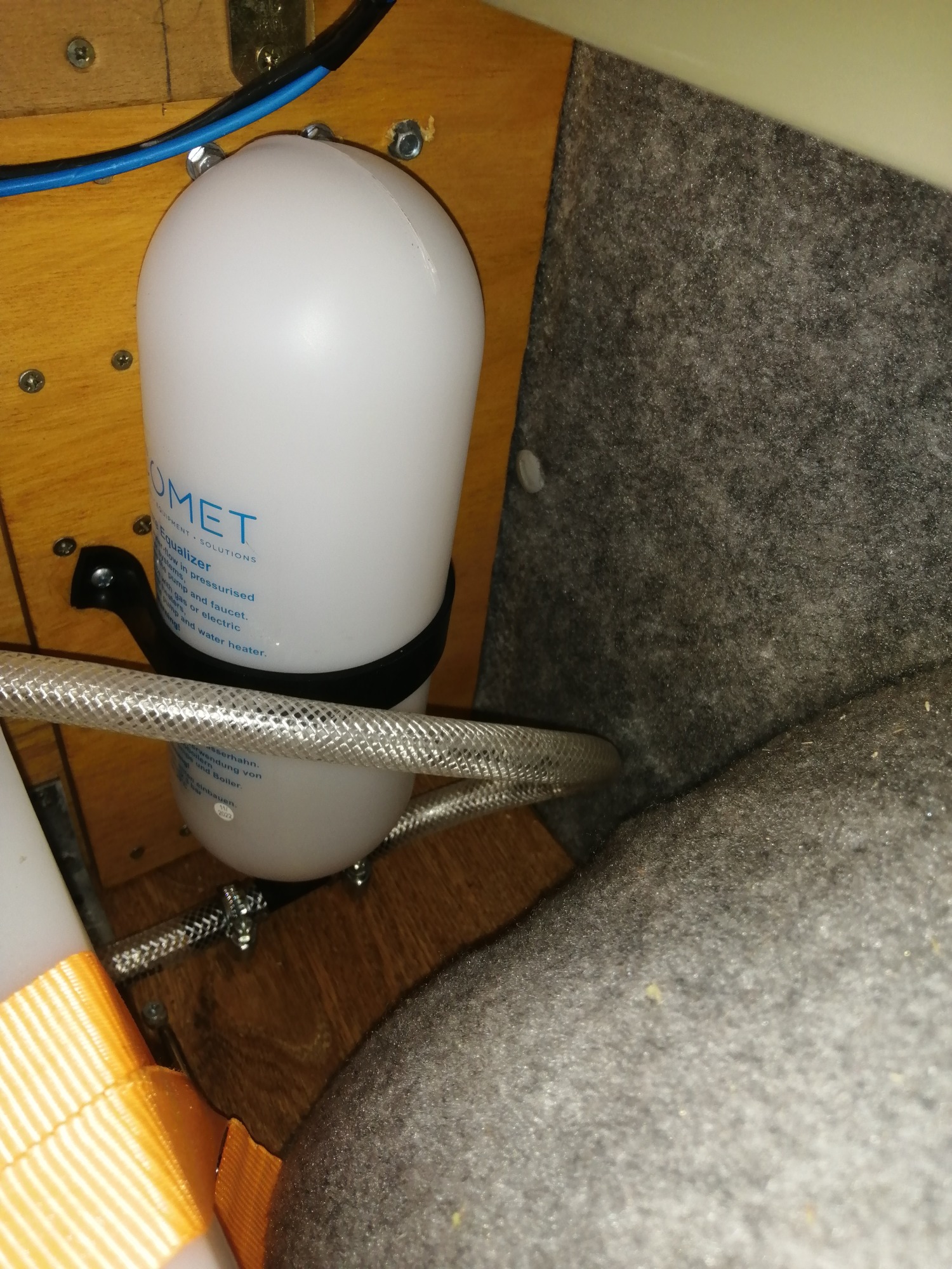

Cita de: ilusion690 en Septiembre 21, 2022, 12:15:18 pmEl vaso está lleno supongo no?
No
Conforme va pasando el agua se va llenando, pero de la mitad no pasa, le cuesta...
He pensado en eso, pero como está en un sitio reducido....es un pelín complicao...
Y la verdad es que lo podría haber intentado, pero antes de seguir con la faena he decidido preguntar por aquí...

El vaso es más simple que una cabeza calva ¿No ves la foto? No tiene nada para regular la presión....

Por lo que veo es un poco "particular" ese vaso.
Echa un vistazo aquí:

Esta es la respuesta que he encontrado en el link que me has pasado y que probaré. A ver si soy capaz de solucionarlo. Muchas gracias
tu tienes un vaso de expansión que funciona sin membrana, por lo que no puedes meter ningún tipo de presión. El mecanismo es de lo más sencillo, pero sin embargo, para volver otra vez a su estado original, tienes que vaciar el agua que se ha acumulado en el vaso y eso se hace, en primer lugar desconectando la bomba, abriendo los grifos para quitar presión, si la ducha está por debajo de la bomba, deja el flexo de la ducha en el suelo para que se vacíe por ahí todo el agua (no lo aprecio bien en las fotos, pero eso del círculo rojo, probablemente sea una llave de paso del depósito que también te conviene cerrar) desenroscando el vaso en sentido contrario a las agujas del reloj, sabiendo que va a salir agua y que tienes que recogerla. Una vez que el vaso se ha vaciado, vuelves a enroscar y listo.

Está así. Cierto que no es una instalación top en orden...pero es lo que hay....
El vaso de expansión no indica el sentido de la circulación del agua. Llamé a quien se lo compré y no sabían nada. Pero deduzco que en este caso da igual cual es la entrada y cual es la salida. Si me equivoco...no dudéis en decírmelo...

En este manual explica como se tiene que ajustar la presión de un vaso de expansión (resumiendo: algo más baja que la presión de corte de la bomba).
Si tu vaso no tiene posibilidad de ajuste es posible que su presión fija sea demasiado alta (o demasiado baja, la hidráulica no es mi especialidad), pero creo que como mucho funcionaría mal, no debería dejar la bomba siempre en marcha.
Y sí, da igual el sentido de entrada/salida, es una simple T.

Por cierto, mirando la foto de tu bomba pone 0,9MPA, 9 bares, me parece excesivo (la shurflo de mi furgo es de 2,1).

Cita de: hollister en Septiembre 21, 2022, 20:09:26 pmPor cierto, mirando la foto de tu bomba pone 0,9MPA, 9 bares, me parece excesivo (la shurflo de mi furgo es de 2,1).
Eso también me tenía con la mosca detrás de la oreja. Por eso abrí este hilo y hice dicha consulta. La primera respuesta que he obtenido es que son compatibles....
