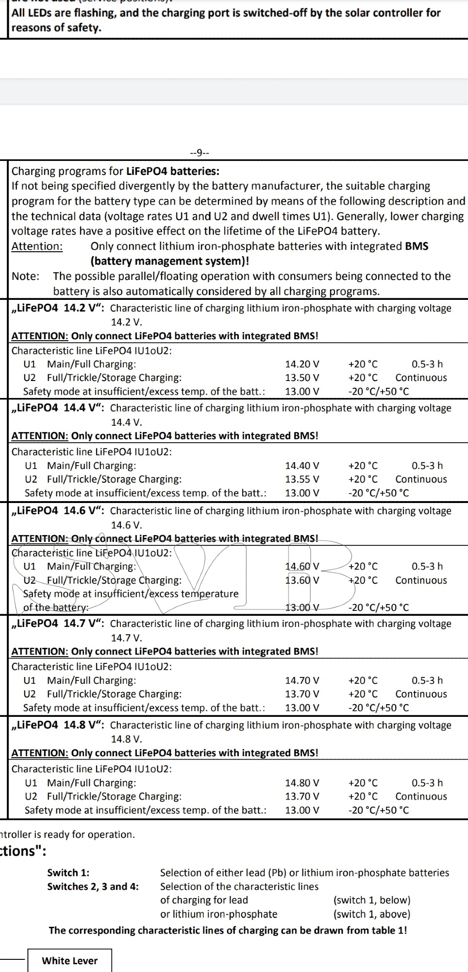

Buenas,  ya se porque no me iba en la posición lifepo4, tenía el sensor de temperatura quitado porque con las prisas de salir de vacaciones,  no lo puse,  lo acabo de poner y ya funciona.... Lo único que noto,  es,  que ahora en esta posición,  solo me mete entre 13y15 amperios y en la posición agm 1 donde lo llevaba antes,  me metía casi los 20 que es el booster

Gracias a todos.... Y ya puestos,  que opción eliguiriais para una ultimatron de 100amperios? Pone que trabaja a 14,6, y yo me decanto por el programa 14,4 y 13,5.. . Como le veis?  O meto el 14,6 y 13,6?
Blizz
Cualquiera de los dos primeros, son más conservadores y la diferencia de carga suponiendo que la llenaras y descargaras a tope es mínima...
