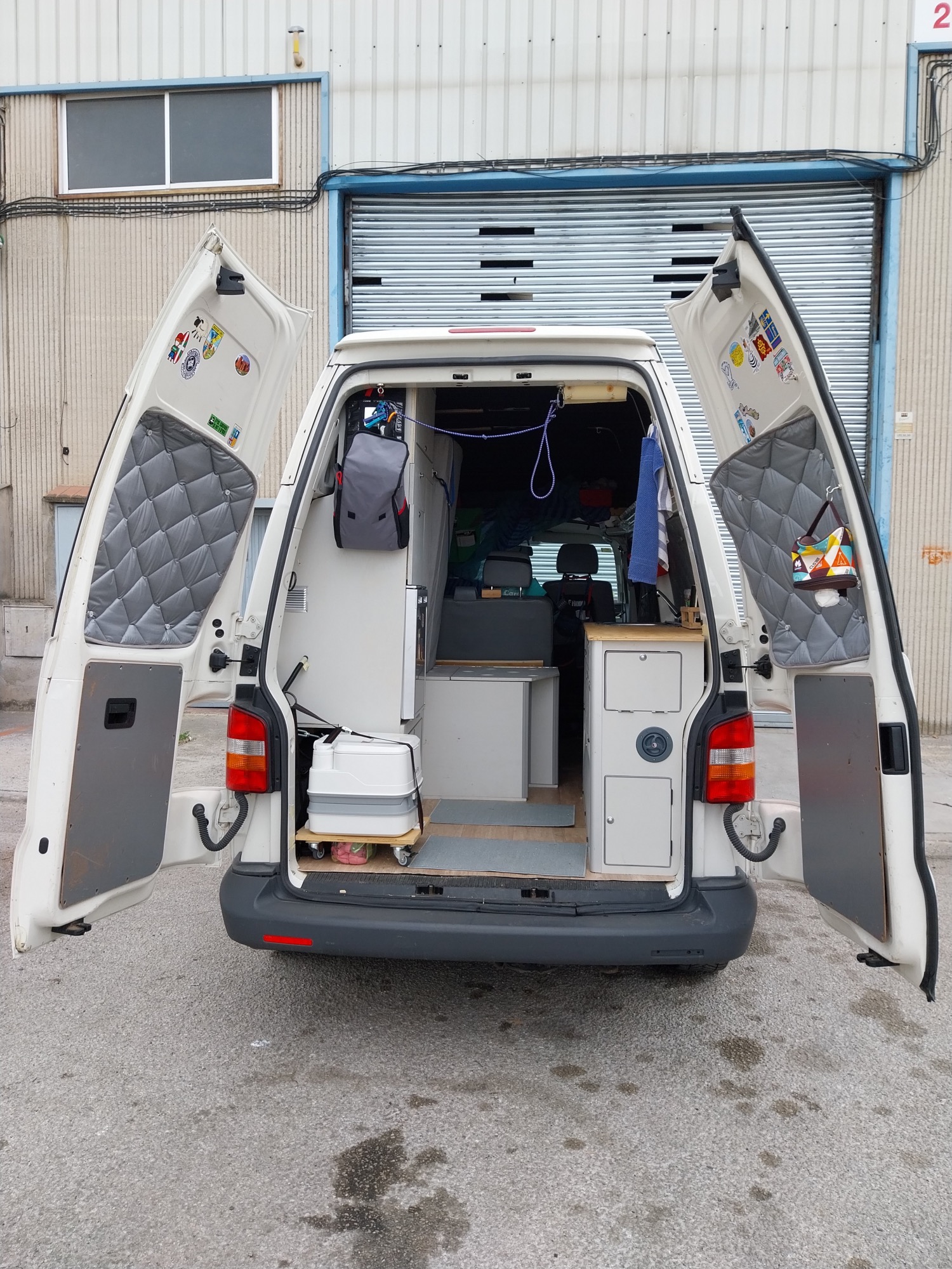

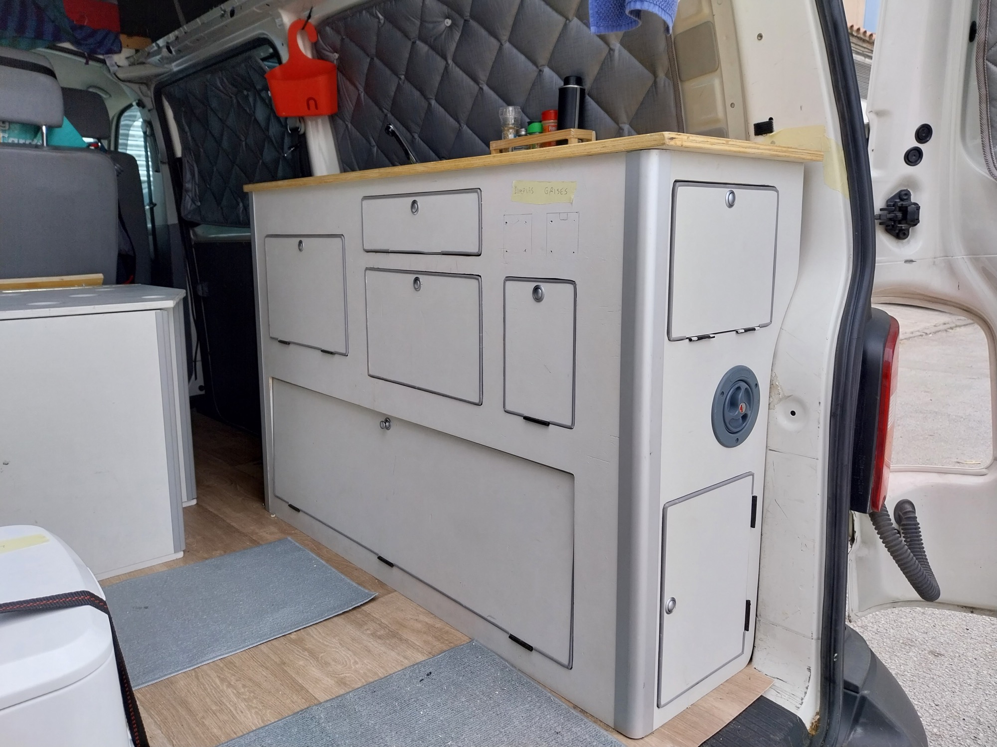

Después de año y medio de indecisiones, rutas para comprobar que lo que tenia en mente me iba a servir y cientos de páginas con dibujos y diseños, al final y con la ayuda impagable de compañeros de este foro, esto ya casi está.
Los muebles y las instalaciones en apariencia más sencillas han sido perpetrados por mí, cosa que definitivamente no volvería a hacer, porque hay que tener tiempo, espacio y muuucha paciencia. Pero los camperizadores a los que acudí tampoco me lo pusieron fácil, así que digamos que no me quedó más remedio que liarme la manta a la cabeza.
Ahora descansamos la una de la otra, está en el taller para los retoques finales, y una cosa tengo clara gracias a interminables cortes y lesiones: no quiero saber más de bricolaje, a poder ser en mucho tiempo.
Gracias especiales a alcasa y chemita por aguantar mis dudas y preguntas, y a todos aquellos que veréis un trocito de vuestra furgo en la mía, porque he adaptado vuestras ideas a mis necesidades.
A ver qué tal suben estas fotos. No os acerquéis mucho a la pantalla que se ven los fallos.

Enhorabona, te ha quedado genial, que la disfrutes por muchos kilómetros y muchos años
krloskos
Pues ni tan mal!!! Los muebles los has hecho tu? porque a mi me gustan, por lo menos de lejos jejej. Enhorabuena y a disfrutarla!!! por cierto, acuérdate de eso que dicen que siempre hay cositas que hacer y mejorar... con una camper el bricolaje ya forma parte de tu vida

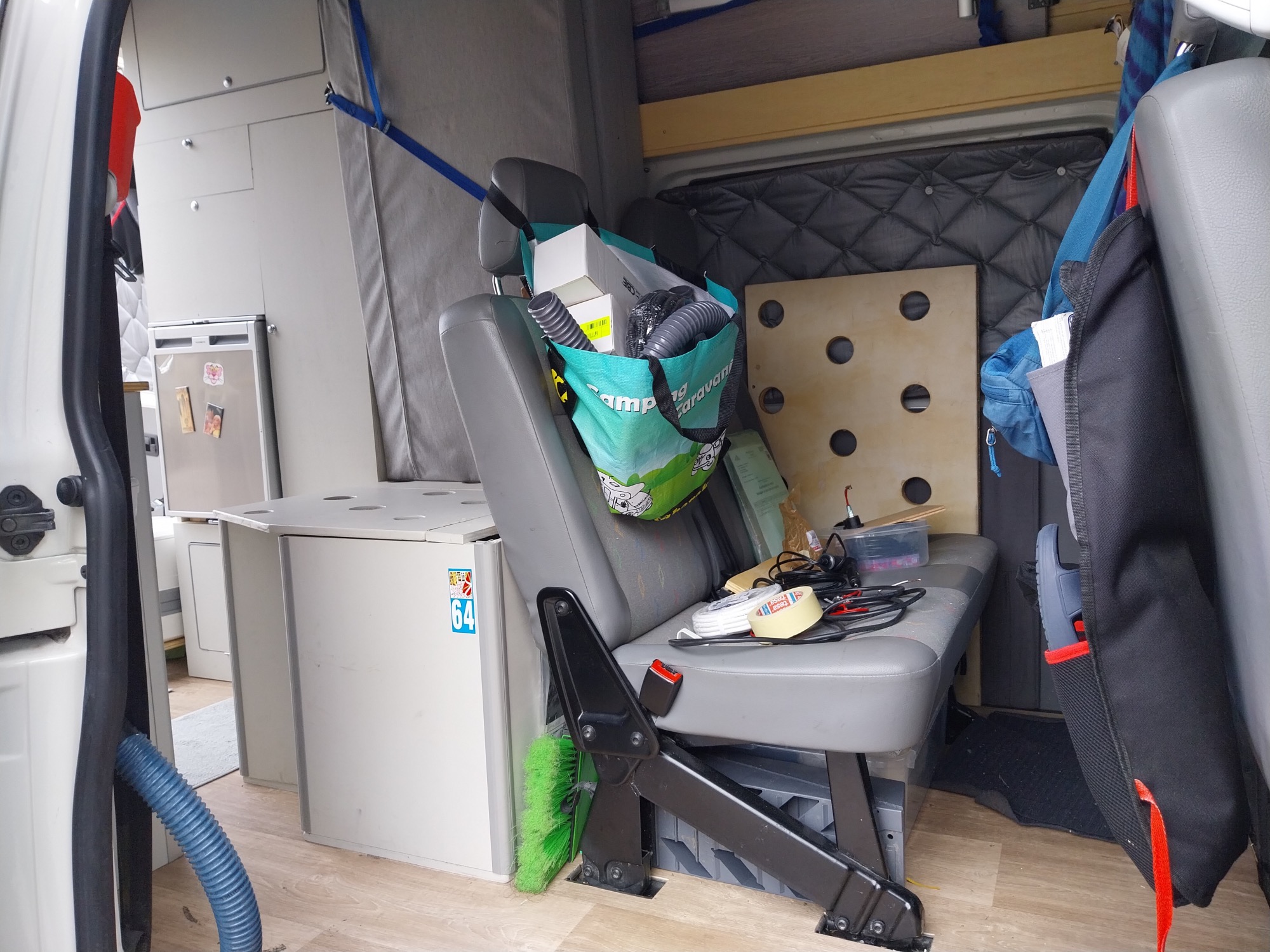

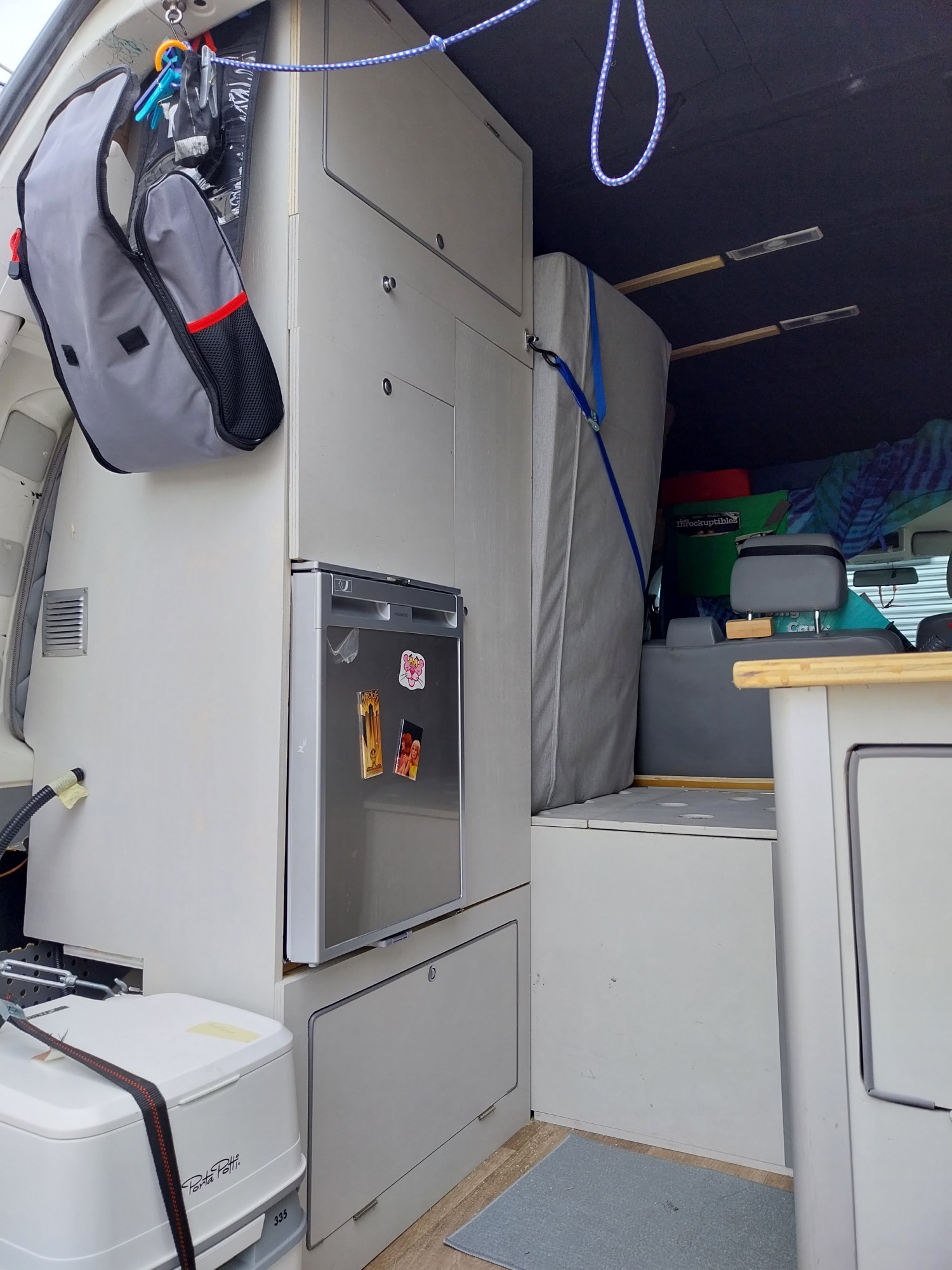

Gracias Rizos! He estado buscando, pero gran fallo, no tengo fotos últimas con la cama hecha  y la furgo está en el taller... al final ha quedado más o menos como en la página 2. Las dos piezas de "somier" que se ven al lado del asiento se despliegan y se enganchan al mueble con un sistema muy parecido al de tu furgo.
Al final aproveché el recorte en la columna del cinturón del asiento del conductor para tirarla para atrás y aprovechar hasta el último centímetro sin girar el asiento, por si hay que salir en cualquier momento (era lo que quería). Montada completa, me queda una cama apañada de 1,10x1,85, pero le he hecho una extensión para cuando vienen visitas, que se engancha a la pared y me permite ampliarla hasta 1,30x1,85. Comprobado que con esta medida va genial para dos personas.
Quería moverme por la furgo aún con la cama montada y lo he conseguido. El espacio entre ambos muebles de atrás es de 70cms, así que cuando me la entreguen me pondré con la ducha plegable de alcasa. Y a terminar el friso del techo, que se ha quedado a medias.
