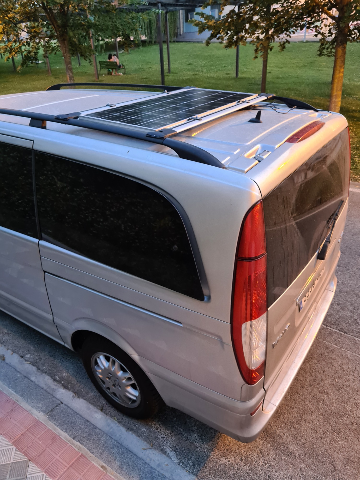

Pues si, al estar en la baca y no pegadas al techo, 2 paneles hubiesen quedado horribles. Asi esta ahora:
Ahi esta recién puesta, el cableado lo ate y escondi bien por los railes 😂
Mañana marchare de viaje con ella, gastare en nevera, ducha/fregadero, iluminación, movil y portátil. Cuando vuelva ya te subire los registros de carga/consumo del victron. Segun calculos que saque en su dia, deberia descender la carga muy poco a poco, permitiendome estar mas de 1 semana sin mover la furgo, con 200w (en teoria), hubiese tenido la carga siempre al 100%

Pues te ha quedado de lujo, queda muy discreta...  Y apenas añades peso
Una cosa, se le ponen tornillos antirrobo o cómo va eso?

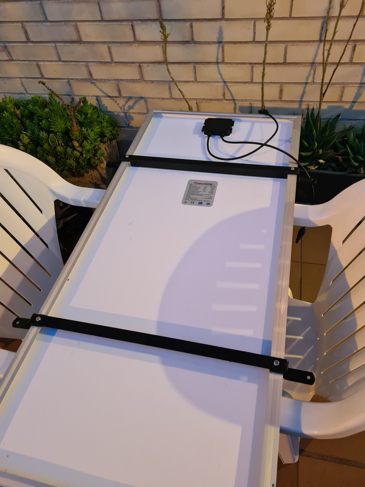

Pues mi idea es esta para poner la placa, que hicistes unas platinas para ponerla en la baca?
araco
Cita de: Scrud en Julio 17, 2022, 20:33:47 pmPues mi idea es esta para poner la placa, que hicistes unas platinas para ponerla en la baca?
Exactamente, usé dos perfiles en L plegados.

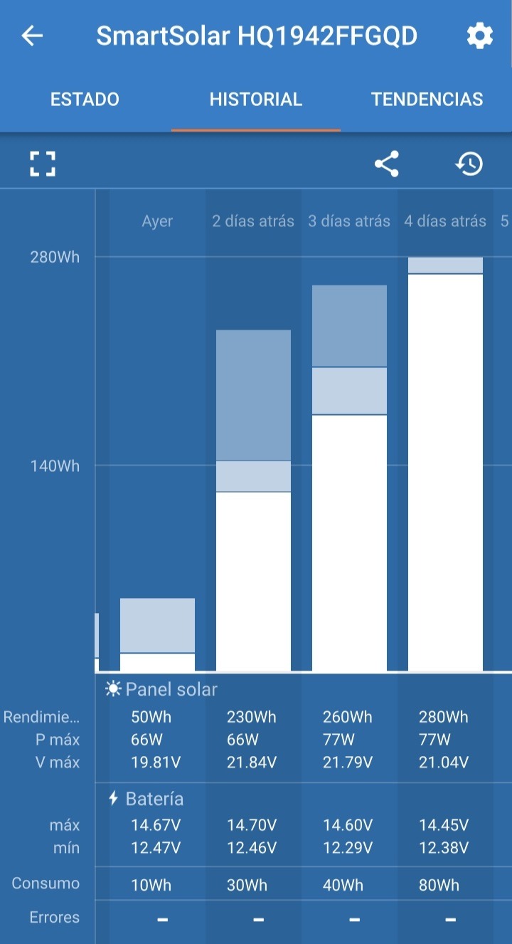

Aqui esta la captura de la carga de estos dias, la furgo a estado en zonas donde no a dado el sol en la placa todo el dia. Pese a ello la carga siempre la a mantenido al 100% entrando flotacion varias veces al dia.
El consumo que muestra es solo de una toma que instale en la zona trasera (teléfono y ventilador) , no muestra el consumo del resto de tomas (nevera y fregadero). El dia que sale 80wh es porque enchufe la ducha ahi para probar el consumo.
Bastante contento con el resultado, parece que un solo panel de 100w es suficiente para la nevera

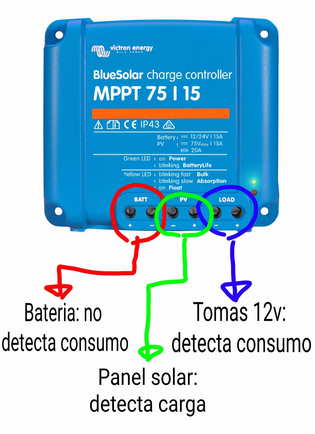

Muchas gracias araco por la ayuda tan útil, esa información la da el cargador solar, no? Y el consumo también?
Voy a instalar una placa de 100w y pondré el cargador solar con margen por si necesito más, que no creo, le meto otra de otros 100w.... Con un MPPT 75/15 tengo suficiente y para poder ampliar, no?

El cargador es un victron mppt 75/15 Bluetooth.
El cargador te da lectura de carga desde el panel solar y lectura de consumo desde la toma "LOAD", desde la salida a bateria no lee consumo, de forma que todos los enchufes que tengas conectados directamente a bateria el cargador no leera su consumo, en mi caso solo tengo conectadas a "load" una toma de mechero y otra de usb en la parte trasera.
El cargador 75/15 puedes recibir hasta 240w a 12v, pero podrias enchufar panel de hasta 300w, ya que de esos 300w lo normal es que te de el 75-80% de rendimiento a pleno sol, ademas, el cargador soporta hasta 50A de pico y en el hipotético caso de detectar una intensidad peligrosa se desconecta del panel (abre el circuito)
