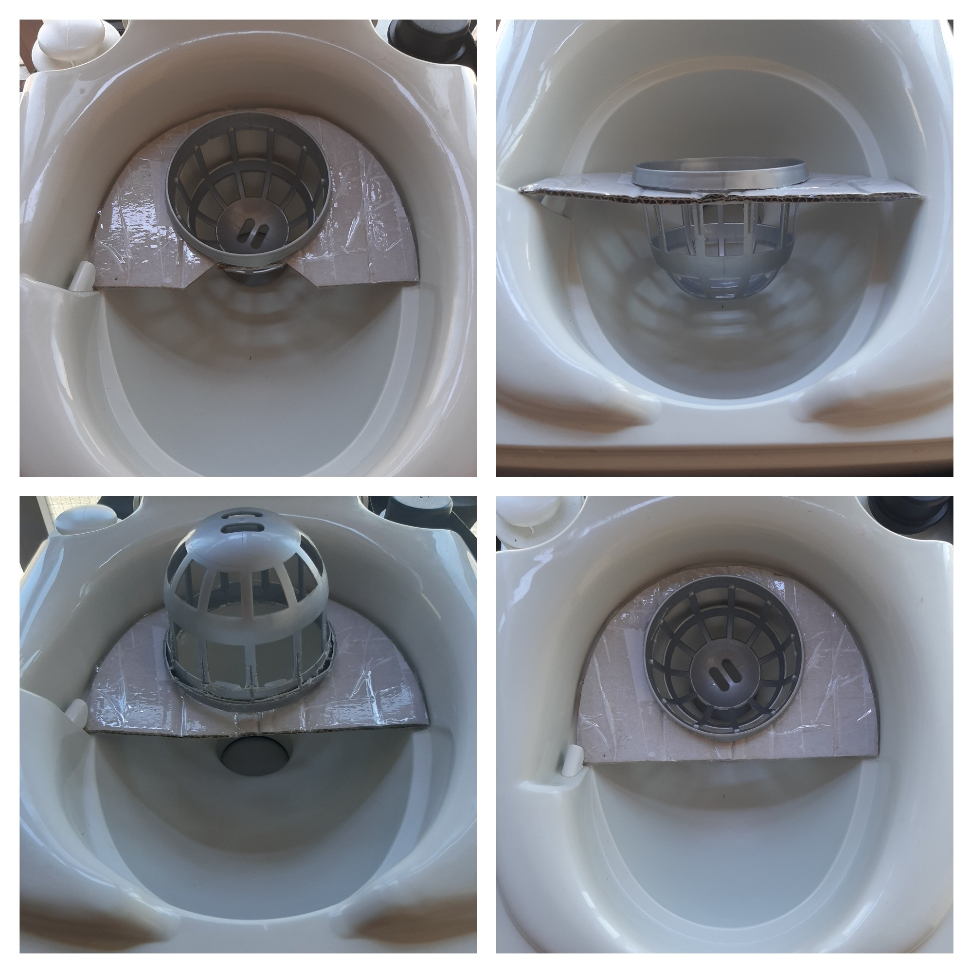

Partiendo de hilo
 https://r.tapatalk.com/shareLink/topic?url=https%3A%2F%2Fwww%2Efurgovw%2Eorg%2Fforo%2Findex%2Ephp%3Ftopic%3D337229%2E0&share_tid=337229&share_fid=9970&share_type=t&link_source=app
donde se menciona este invento de Flexaport para separar lo que ya os imagináis, pues me he puesto a hacer algo parecido.
La idea: una tapa, agujero para meter el "cubito", que son 2 tuppers de comida china (tienen las medidas que buscaba y ese reborde arriba que permite meterlo y no se cae). Cortar uno por debajo y otro por arriba, unirlos con cinta con una altura total de 8,5cm y la bolsita por dentro.
Ahora falta probarlo  para darle el ok y entonces cambiar la tapa, que en esta prueba es de cartón por PVC, para que sea más estable.
Espero que se vea y se entienda mejor con este collage.

Buscando algo para sustituir los 2 tuppers por algo que sea 1 pieza, encontré que un escurridor de cubo de fregona era perfecto. Sí, como suena!!!
Por ahora, solo he forrado el cartón con cinta transparente hasta pensar de qué hacer la base. Pero así también nos ha servido para estos días.
No pongo medidas, porque ya depende del modelo del potti, del escurridor, ... Pero la idea es esa. En el collage se ve.
Resultado:
EL: sentarse bien, que la gravedad haga su trabajo y al mear para delante, sin problema.
ELLA: apuntar bien pero moverse un poco para delante para mear ... o quitar de la base esa parte que en la foto aparece recortada.

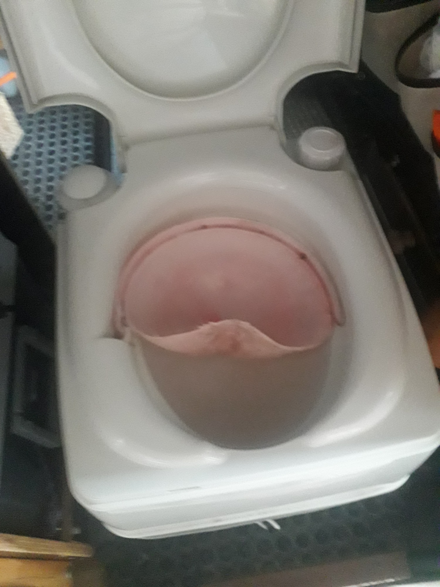

RobertoUgao
si  un embudo k tenia con mastil pa coger ciruelas, manzanas, etc. lo he calentado u moldeado, a medida, le falta refinar un poco

Disidente
Algo así que ocupe todo tb había buscado para que sea 1 única pieza, mirando algún escurridor de cocina y cortarlo y doblarlo (buena idea con calor) pero no encontré del diámetro de mi potti. Pero en un embudo no había pensado 👏
Por supuesto que una cosa es la primera idea y luego, continuamente, mejorarlo, como dices, "refinarlo" 👌

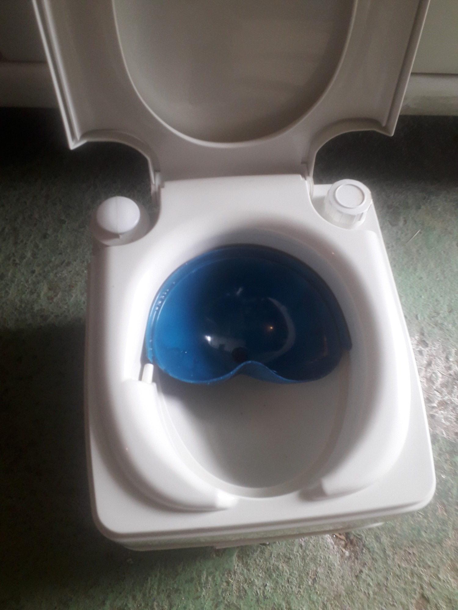

RobertoUgao
Disidente
Cita de: RobertoUgao en Julio 20, 2022, 11:31:51 am
Ha mejorau
Joder si ha mejorado. Cuántos eres capaz de fabricar? Por si alguien monta una CC

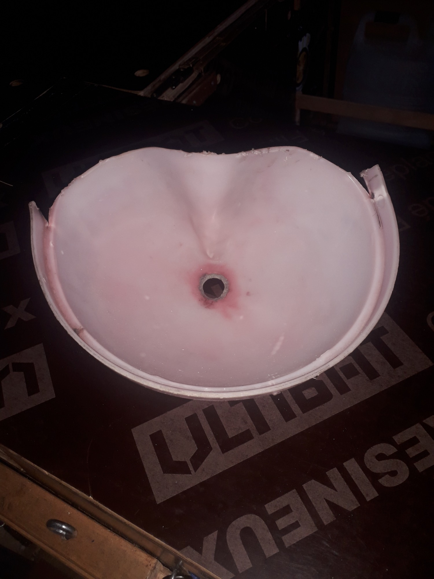

RobertoUgao
Cita de: Disidente en Julio 20, 2022, 11:50:46 amJoder si ha mejorado. Cuántos eres capaz de fabricar? Por si alguien monta una CC
Enviado desde mi SM-A307FN mediante Tapatalk
el diametro es d 23cm y la profundidad 10cm, seguro q en el chino, tienen embudos o ensaladeras plastico, luego aplicandole calor, darle forma
