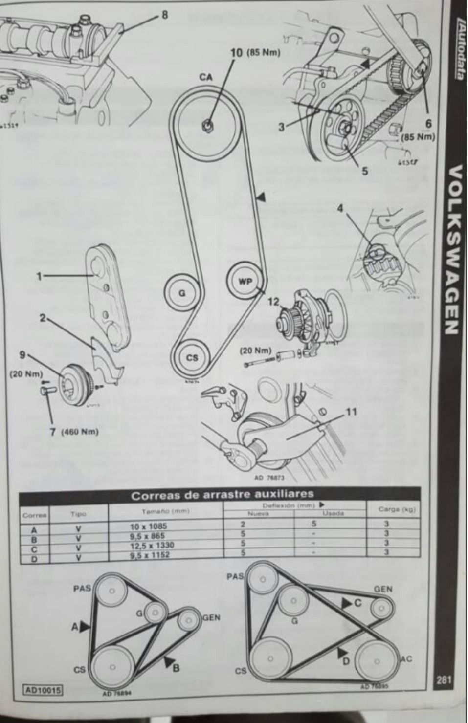

Buscando hoy referencias de la susodicha me doy cuenta que los esquemas de correas auxiliares no me cuadran, por lo que veo que tiene toda la pinta de que se debió de instalar a posterior.

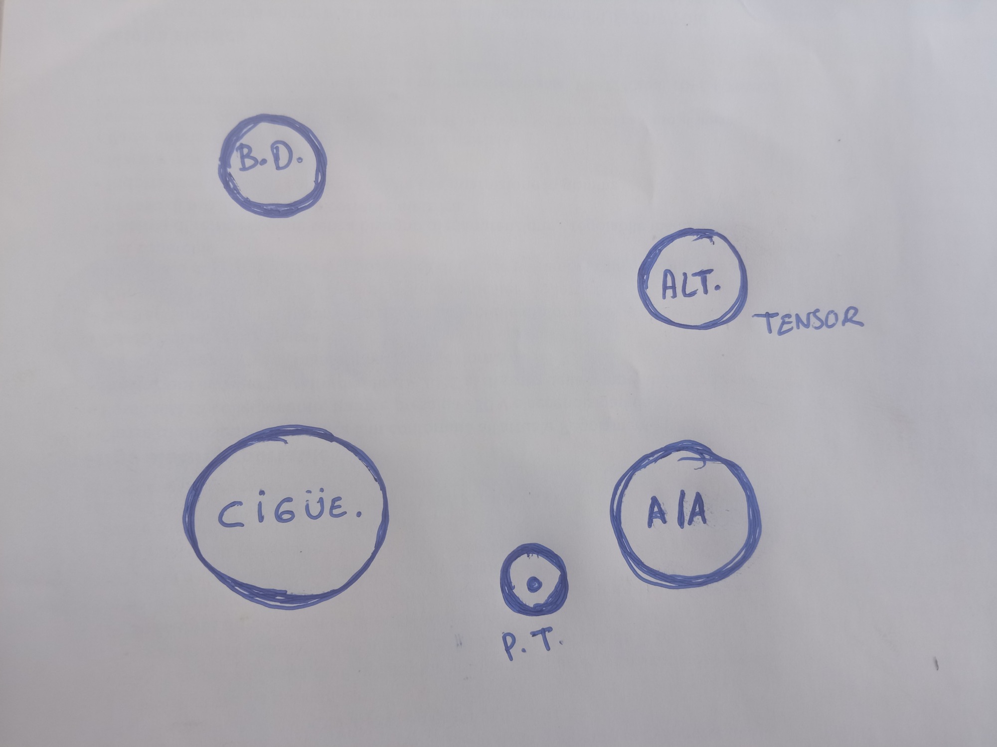

Lo primero gracias por la respuesta Montañero😉
Me imaginaba que algo así sería,pero el tensor de bomba de dirección al que te refieres en mi caso no existe.
Te adjunto el esquema que tengo.

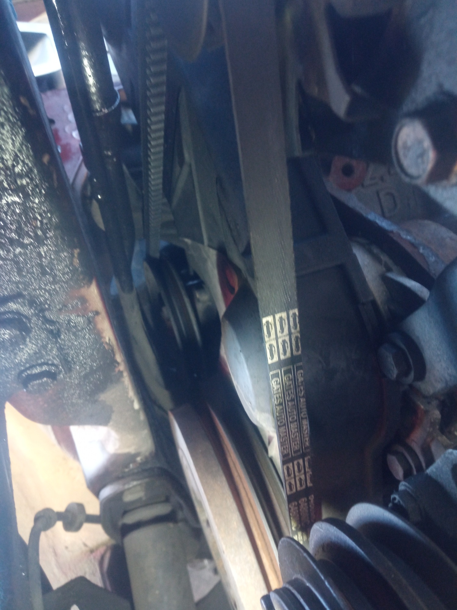

Junio 09, 2022, 16:34:02 pm #5 Ultima modificación: Junio 09, 2022, 16:46:05 pm por Pishaneta

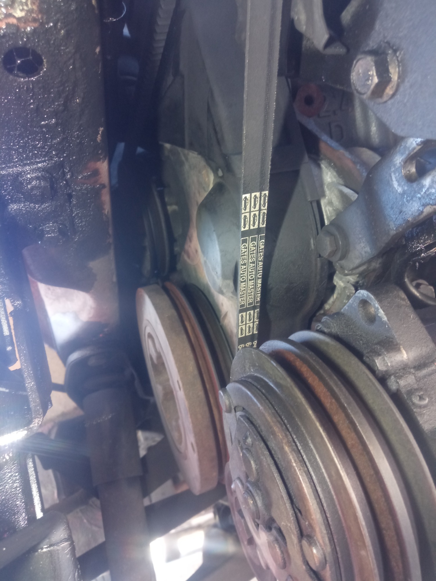

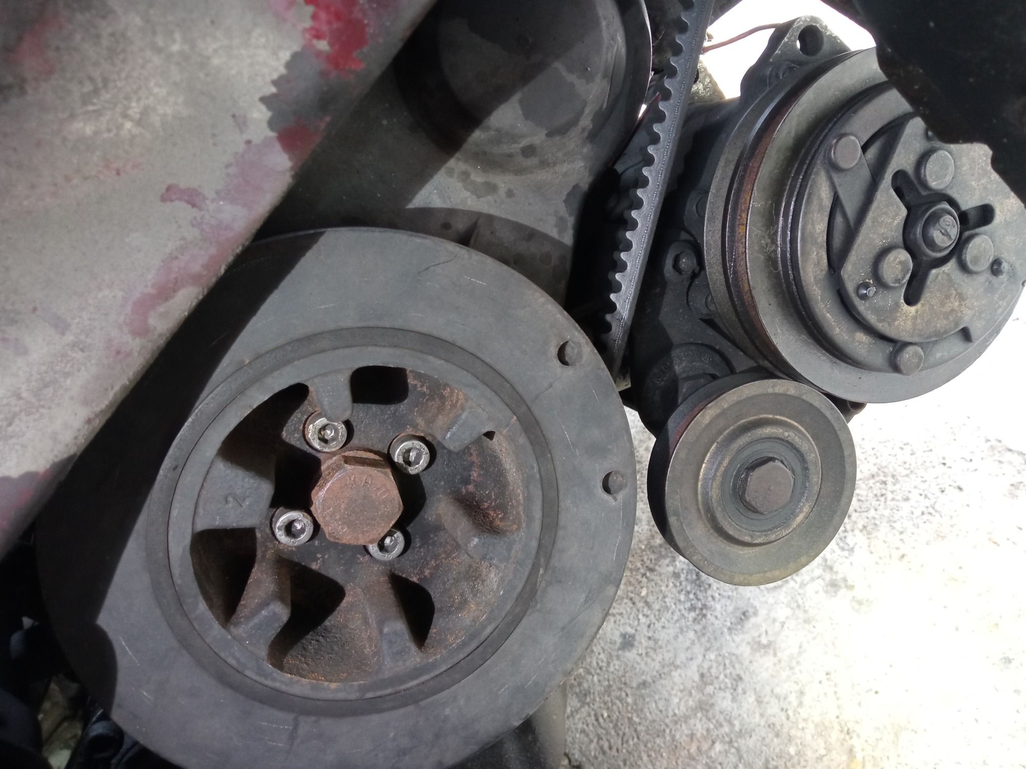

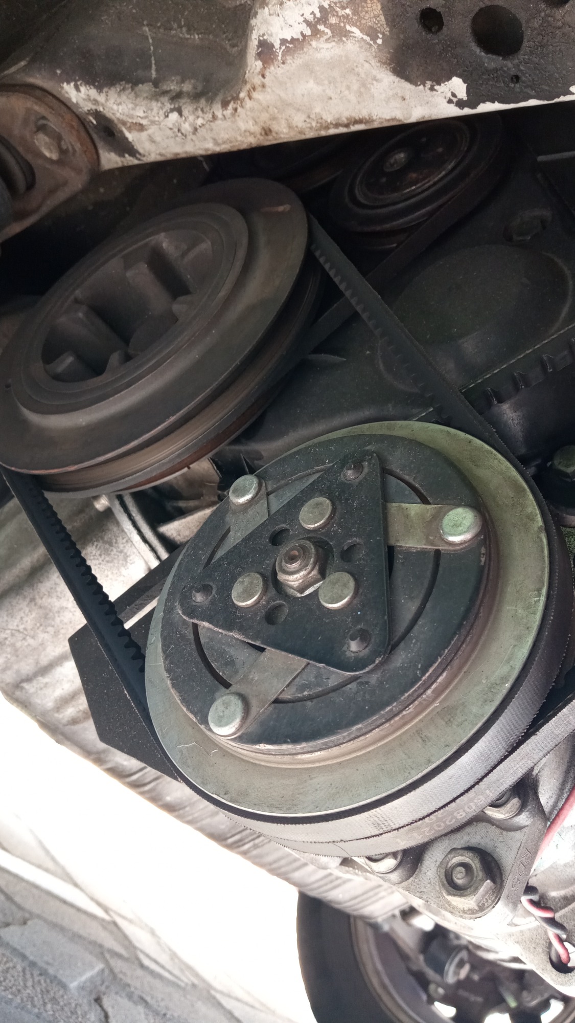

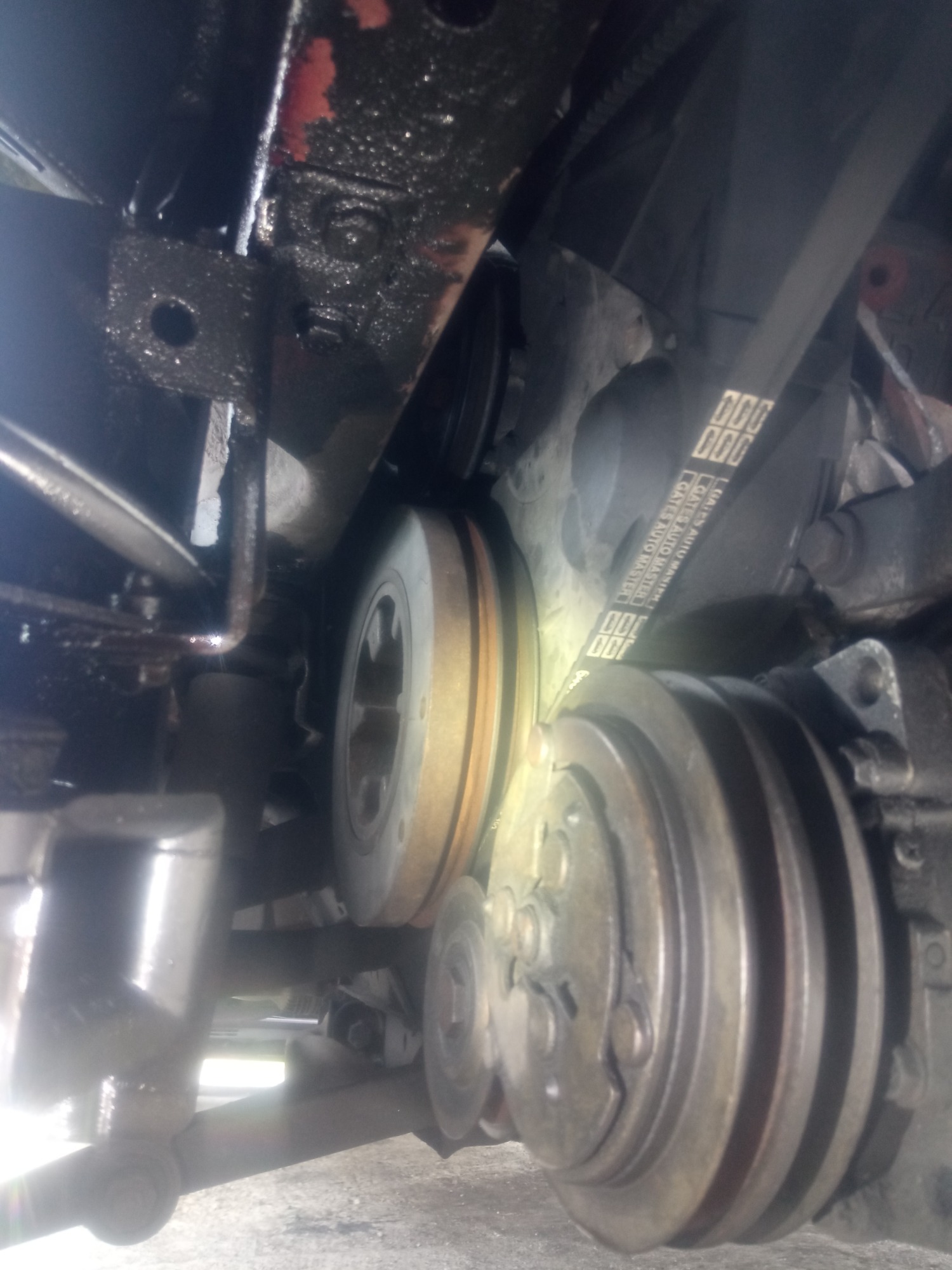

Te adjunto un par de fotos
Pishaneta
Ahí te van!
Igual no se ve muy bien😬
Pishaneta
Montañeiro
Ahí lo tienes yo voy sin polea tensora entre AA y cigüeñal
Montañeiro
Veo que llevo correas de 13 salvo a dirección
Pishaneta
Cita de: Montañeiro en Junio 09, 2022, 19:07:50 pmAhí lo tienes yo voy sin polea tensora entre AA y cigüeñal
Es que los esquemas de correas auxiliares que tengo visto para este motor no se parecen en nada a lo que yo tengo y a lo que tienes según me dices...
Yo tengo el tensor entre cigueñal y compresor de aire y tú entre cigueñal y bomba de dirección, por tanto de las medidas que me dices la única que me a servir al 100% va a ser la de A/A a alternador
Digo yo ...

En cuanto esquema que pones  tiene buena pinta (pero creo que es para correa Poly V no trapezoidal como nuestro caso) porque la misma polea tensora que va sobre el cigüeñal equilibra la tensión del conjunto.

Ya te comenté que el esquema no se parecía en nada jajaja
Estaba en lo cierto cuando dije que el aire acondicionado tenía toda la pinta de haberse montado a posterior, el otro día rebuscando en la documentación de la furgo encontré esto...
Por lo tanto se trata de un equipo de A/A Diavia😬🙈
