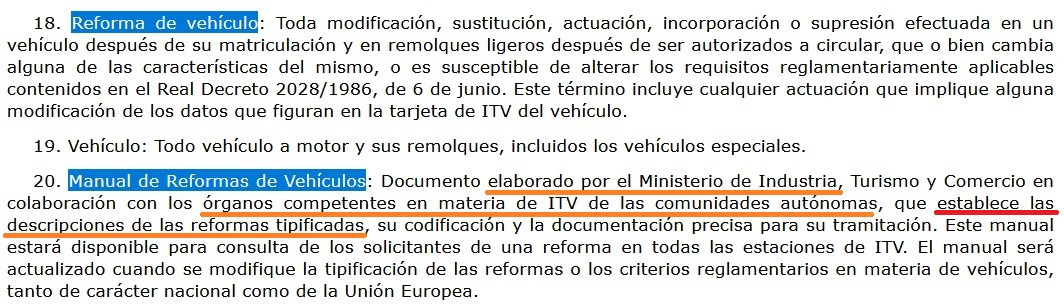

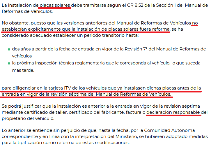

Cita de: karpediem1977 en Mayo 04, 2022, 23:50:01 pmLo anterior se entiende sin perjuicio de que, hasta la fecha, por la Comunidad Autónoma correspondiente y en línea con la interpretación del Ministerio, se hubieren adoptado medidas para la tipificación como reforma de estas modificaciones.
Esto es muy extraño. La tipificación o no como reforma corresponde al manual de reformas de importancia en la versión vigente.
El Real Decreto 866/2010, de 2 de julio, por el que se regula la tramitación de las reformas de vehículos, tiene como objeto unificar criterios de la legislación española en la materia y la emitida por la Unión Europea. Este real decreto mantiene la coherencia entre la normativa europea de  homologación de vehículos y la nacional sobre las reformas de los mismos; su aplicación permitirá mantener las condiciones de seguridad activa y pasiva de los vehículos y su comportamiento en lo que se refiere a la protección al medio ambiente.
Asimismo, establece la documentación que se debe presentar ante los órganos de la Administración competente en materia de Inspección técnica de vehículos, la tramitación y los requisitos específicos exigibles serán los contenidos en este Manual de Reformas de vehículos.
Entonces ¿cuales son las "medidas adoptadas" que una CA puede establecer, dentro del ámbito de sus competencias para que, en línea con la interpretación del Ministerio, le otorgue capacidad de tipificar como reforma o no a la instalación de una placa solar?
Si una CA dice que si, como el Manual de Reforma de Vehículos lo tipifica como reforma, entonces si.
Si una CA dice que no, aun cuando el Manual de Reforma de Vehículos lo tipifica como reforma, entonces es no en base a unas "medidas adoptadas" que carecen de categoría legal y que como mucho tendrán efecto administrativo y que necesariamente tiene que tenr como base el Manual de Reforma de Vehículos, según la bula/periodo transitorio y con los criterios que se fijen.
Las CCAA ya participan en la elaboración del Manual de Reforma de Vehículos; entonces... ¿para que esa "libertad" de actuación tan forzada?
Mi no entender!!!  :roll:

Cita de: +gvr en Mayo 05, 2022, 11:39:52 amEsto es muy extraño. La tipificación o no como reforma corresponde al manual de reformas de importancia en la versión vigente.

Cita de: karpediem1977 en Mayo 04, 2022, 23:50:01 pmSe podrá justificar que la instalación es anterior a la entrada en vigor de la revisión séptima mediante certificado de taller, certificado del fabricante, factura o declaración responsable del propietario del vehículo.
Este párrafo parece dejar la puerta entreabierta a una homologación sencilla, sobre todo donde dice "declaración responsable del propietario del vehículo". Entiendo que bastaría con mi declaración para poder gestionar la homologación... ¿es así? ¿esta declaración sería aplicable también a toldos, portabicis y bacas?
+gvr
Es solo para placas...
Lo de la no retroactividad en la aplicación queda a expensas de que el propietario, dentro del período transitorio, legalice el hecho de tener instalada la placa medidante la declaración responsable, fractura de instalación...
Y todo esto depende de la literalidad de texto que figure en el Manual de Reformas de Vehículos que se apruebe cuando toque, y esto dependerá del criterio que "gane": criterio técnico VS perjuicios al sector (léase votos).
