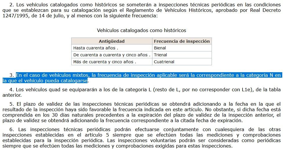

Es por lo que dice karpintxiki. Por esto en concreto:
Cita de: +gvr en Abril 18, 2022, 11:13:27 amEs como te dicen. En autopista y autivía a 100 km/h e ITV semestral a partir de los 10 años. Es por el articulo 6, apartado 3, del Real Decreto 920/2017, de 23 de octubre, por el que se regula la inspección técnica de vehículos

Cita de: karpintxiki en Abril 19, 2022, 22:46:20 pmLo que dices que desde el año 2018 cada 6 meses es porque creo que en esa época fue cuando cambiaron las normativas con las ITV si no me equivoco
Exacto, pasaron de valorarlas por el código de toda la vida, de 3100 o lo que sea a valorar por m1 n1.. y las que como la mia por antigüedad o importadas no tienen contraseña de homologación automáticamente las catalogaron como n1 cuando realmente serían m1...ando peleando para ver si puedo cambiar...pero industria me dice una cosa itv otra la vw otra....
