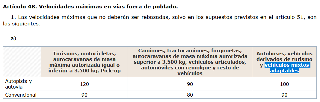

No hay mixta de pasajeros y de no pasajeros. Un 3100 es mixto adaptable y son 100 km/h en autovía/autopista:
https://revista.dgt.es/es/sabia-que/normas/2018/0103velocidad-a-la-que-debe-circular.shtml

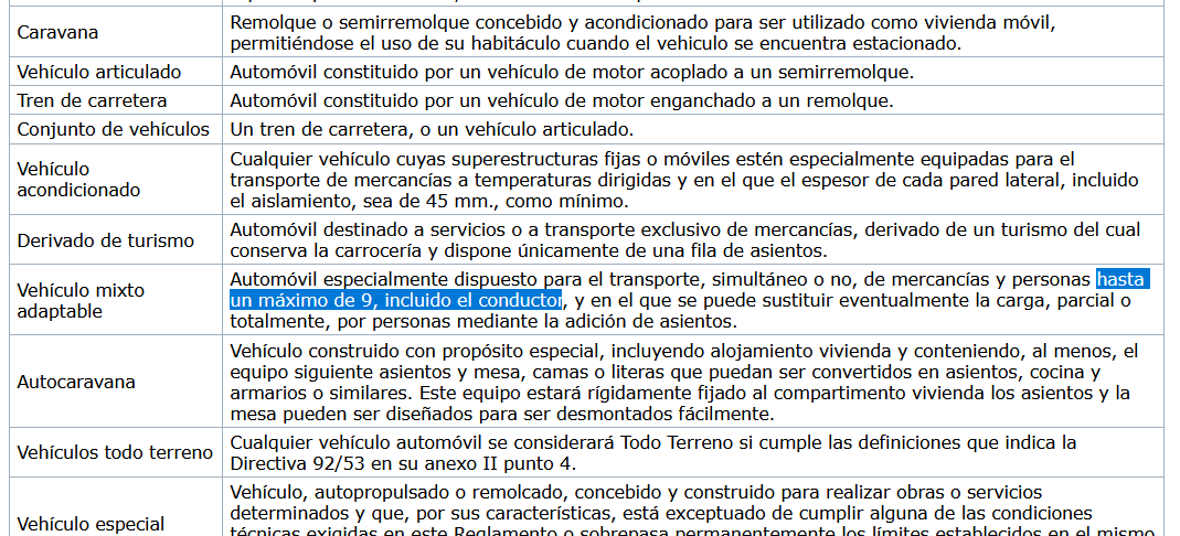

+gvr
Las plazas y masas son por tipos, no por clasificaciones; míralo tu mismo: https://www.boe.es/eli/es/rd/1998/12/23/2822/con
Es normal que las plazas no coincidan y según las peticiones del cliente determine el número de plazas. Lo que es raro en tu caso es que sea de 8 plazas reales cuando en la FT pone 9, a no ser que sea de batalla larga.

Cita de: troita en Abril 18, 2022, 13:55:23 pmLa mía es 3100 pero es m1, y si es m1 puede circula a 120,lo de la itv he llamado y no se aclaran ni ellos
Son 100 km/h. míralo tu mismo en el Reglamento General de Circulación aquí: https://www.boe.es/eli/es/rd/2003/11/21/1428/con

Cita de: troita en Abril 18, 2022, 15:19:54 pmLa mía pone 9 plazas, y he hablado con la itv y dicen que se pone el máximo de plazasqu se puede montar en ese vehículo,también me ha dicho que al se m1 el máximo de plazas es 8,yo la verdad que de estas cosas no entiendo, mi anterior furgoneta era una trafic mixta 3100 y le pasaba la itv cada año. No es por incordiar ni por llevar la contraria, y se ve que deste tema controlas, yo soy el primero que quiero saber como va el tema, también me han dicho que para pasarla a turismo este modelo no necesita certificado de conformidad, esto me lo ha dicho la itv y la vw, pero me parece que no están bien informados, gracias por la información aportada
Como te han dicho para algunas furgos no hace falta el certificado,  te lo hacen en la propia ITV. A mí así me lo hicieron el cambiar la Opel Vivaro mía de mixta a turismo.
En cuanto al número máximo de plazas son 9 ya que es el número máximo que puedes llevar con el carnet de conducir B. Luego esta claro que en función de la furgoneta, modelo y equipamiento tiene más o menos plazas homologadas.
¿Puede que arriba en tu trafic pusiera mixta adaptable 3100 arriba y abajo ponga que se ha cambiado a turismo 1000? Al menos en la mía así figura.
Pero una mixta te aseguro que el límite es 100. Ya me he comido por ese motivo alguna multa con las furgonetas del curro

Cita de: troita en Abril 18, 2022, 16:59:12 pmPues como no fuera eso que dices no se porque la pasaba cada año
A ve, tengo una expert mixta 3100, q tenia 9 plazas, le baje a 8 plazas y dp a 4 plazas y la pase a turismo 1000. a partir de entonce puedo ir a 120. Ojo, que el cambio tiene que constar en trafico. e itv anual apartir d los 10 años
