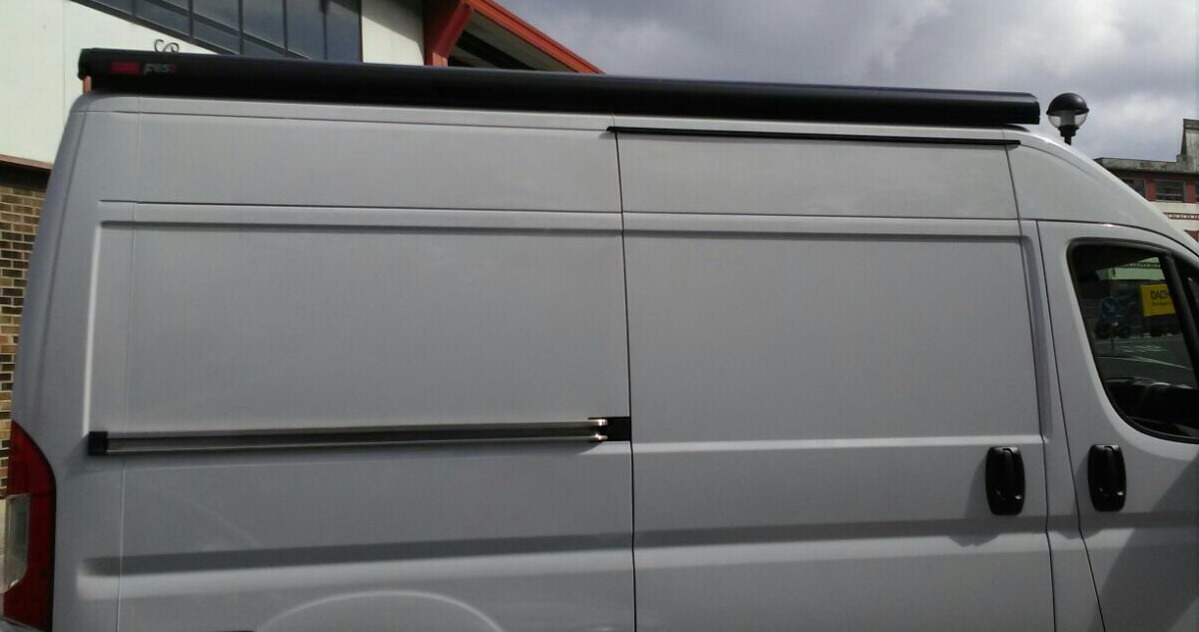

Aupaa RobertoUgao,  en lo referente al  TOLDO ,podrias aclararme  si no te es molestia,  lo de " todo lo que sobresalga de la esquina del techo"?? , que esquina?? yo mira como lo tengo, por detras que es la esquina ,( supongo), no sobresale de la medida de la furgo y por delante es obvio que tampoco, ( o eso pienso yo) .confuso2 . gracias de antemano.

Con lo de esquina entiendo que más bien se refieren hacia el lateral. Que muchas veces el toldo va como en el aire, pero no sobresale más que la parte inferior del lateral de la furgoneta

Cita de: banzai en Abril 13, 2022, 01:38:01 amAupaa RobertoUgao,  en lo referente al  TOLDO ,podrias aclararme  si no te es molestia,  lo de " todo lo que sobresalga de la esquina del techo"?? , que esquina?? yo mira como lo tengo, por detras que es la esquina ,( supongo), no sobresale de la medida de la furgo y por delante es obvio que tampoco, ( o eso pienso yo) .confuso2 . gracias de antemano.
ese toldo parece q va encima,mas alto q la furgo. no sobresale por exterior, pero si por encima

Por otro lado en una t4 con techo el toldo no sobresalen de alto ni en planta.
