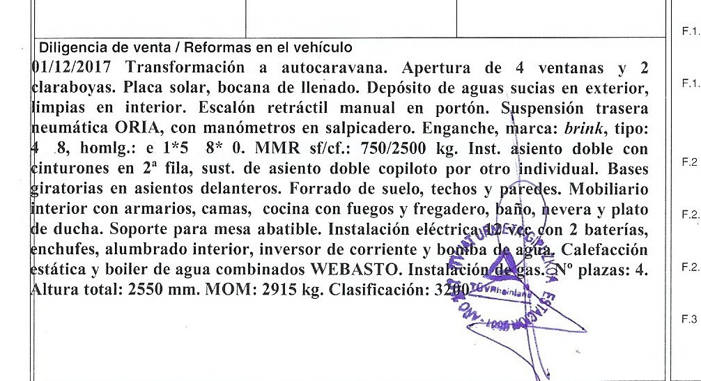

Carmen ·HiruKa·
Pues esto es lo que pone en la mía, por mucho que en el resto de ficha técnica también figure M1 y 3200 Autocaravana....  ¡Como para no homologar la placa! Si lo dejo para la primera ITV dentro de varios años, a ver cómo consigo los documentos necesarios!
Josu V
Desconozco el motivo por el cual te aparecen en ficha todas esas cosas. Me imagino que cada homologador tendrá su manera de hacer las cosas.
Si nos ponemos finos, tendrías que homologar el poti, el depósito de limpias, el de grises... y seguro que me dejo algo.  Y claro; eso no es así.
El problema que veo yo en dejar para "más adelante" ciertas homologaciones es la posibilidad de cambios severos en las lees y que, cuando vayas a homologar en 3 años,  ya no esté permitido ese elemento o ese tipo de instalación.
Josu V
Ahora que lo pienso. Tu furgo no venía con placa, no?
Si es así, no hay duda ninguna. Tienes que homologar.

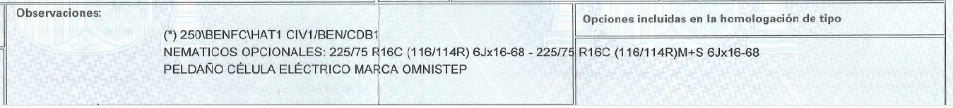

hollister
Cita de: Josu V en Abril 11, 2022, 20:52:21 pmOs enseño mi ficha por si sirve de algo.
La mía es todo un poema  :o (mismo grupo, distinto lugar de fabricación), encima el escalón no es omnistep sino lippert  .panico
Edit: quizás las opciones estén en el indescifrable "250\BENFC\HAT1 CIV1/BEN/CDB1"

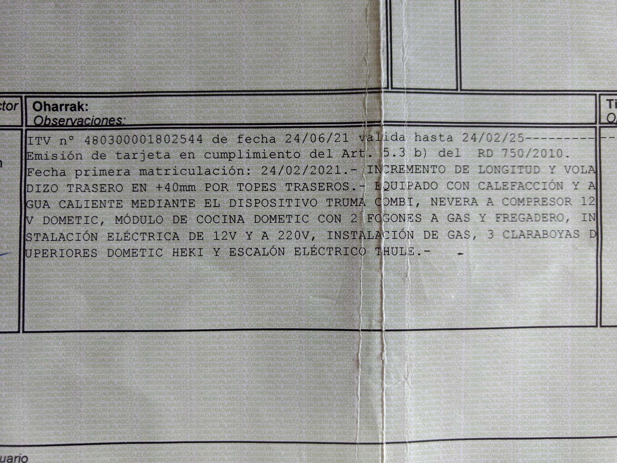

Carmen ·HiruKa·
Cita de: oier en Abril 12, 2022, 09:42:43 amLas crever por lo menos por lo que yo las importaban los de planeta Camper de Alemania, y luego tenían que hacer una homologación unitaria.
Lo mismo con las nuggets que es el caso que conozco personalmente.
Enviado desde mi M2007J3SG mediante Tapatalk
Yo la compré ahí, Oier.  Con las Clever no hay problema, al menos con las dos que yo conozco (Josep Lluis y Sairo). Esto de que venga todo en la ficha técnica es con las Cleverly (al menos la de Maiings y la mía).
Y como tú dices, pasan homologación de Industria e ITV de una en una, y también las matriculan antes para traerlas a España y pasar esa homologación. De ahí que mi primera ITV sea en febrero del 25 en vez de en julio del 25, que sería la fecha lógica de 4 años tras la matriculación....
Y para más inri, en la lista de vehículos que publica la AEAT con los precios de venta para segunda mano, en la sección Clever no figuran ni la Cleverly literas (Maiings y yo) ni la Move (Sairo). ¡Tenemos las furgonetas fantasma! jajajaja
