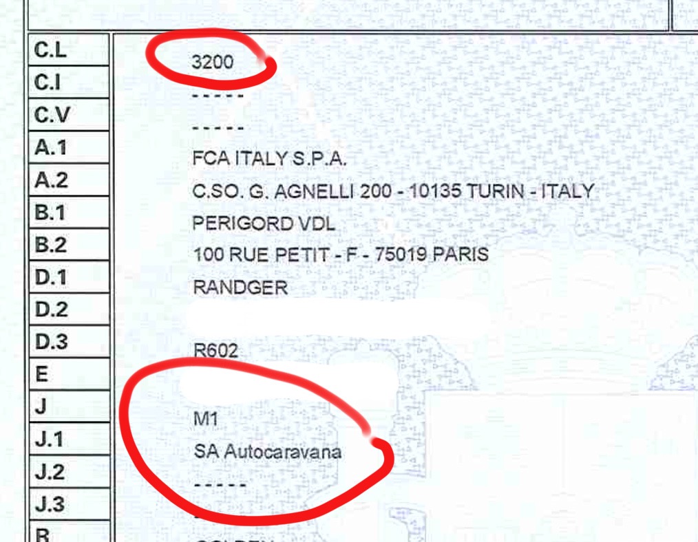

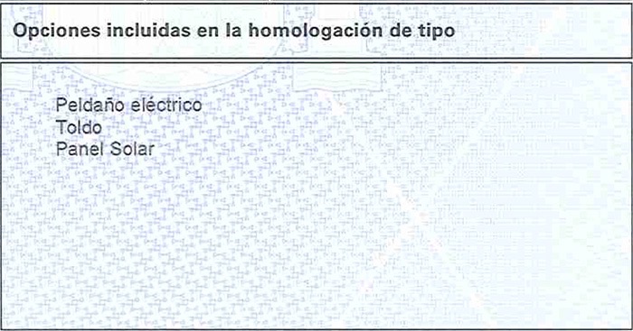

Os enseño mi ficha por si sirve de algo.
Yo creo que la placa tiene que venir homologada cuando la compras.
El resto de equipamiento interior (cocina, nevera, etc...) no es necesario que aparezca porque el tipo de vehículo 3200 y la especificación de Autocaravana, ya incluyen todo eso.
