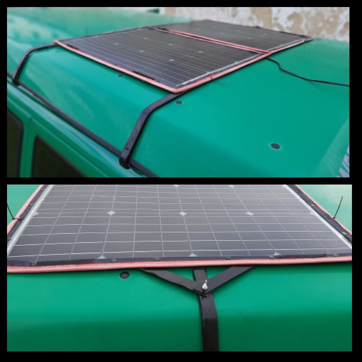

Al ponerme a valorar la instalación o no de placa solar y todas sus posibilidades he llegado a la conclusión (por supuesto que todo depende del uso que cada uno haga de la furgo) que por ahora hago este brico casero (por cutre, no por estar hecho en casa  ;D  ;D ).
Llamadme legalista, pero no quiero instalar railes ni algo que haya que homologar y arriesgarme a problemas con ITV y/o seguro. Repito, por ahora.
Lógicamente no es un sistema muy seguro ante amigos de lo ajeno  .lengua2 , pero la idea es solo ponerla cuando estemos en campings, areas AC e incluso FP, según vecinos  .besos ,Tampoco voy a conducir con la placa así colocada, pero dejarla puesta para salir del camping y cruzar el pueblo aparcar en la playa creo que me sirve.
Lo primero es que ya tengo la placa solar flexible (100W Dokio, ya se ha hablado en varios mensajes). Desde que la tengo, la he utilizado colgándola en toldo, portabicis, dejándola en el suelo, ... pero he pensado esto para colocarla en el techo y se aguante ante viento o la pendiente al dejar techo elevado.
Empezamos.

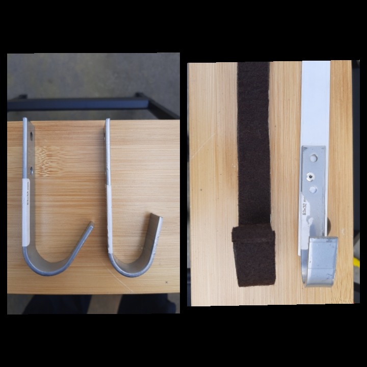

Unir el gancho con una lámina de aluminio. Le he adherido fieltro y forrado con cinta para que no sufra la goma del techo y para que el aluminio no roce con la chapa de la furgo. Aquí buscaré un tubo a algo de goma para cubrir el gancho-lámina, pero lo he dejado así por ahora.
En un lado he puesto 2 ganchos. El otro he unido cruzadas 2 láminas con otro gancho-lámina porque no conseguía ideas para poder hacerlo poniendo 2 ganchos, pero al final así sirve y además es más rápido. Y con el toldo queda un poco más protegido. Y sobretodo porque en las pocas veces que sea necesario, esta unión puede ser con un simple tornillo, un mosquetón o con un candado y aunque no sea muy seguro, almenos complica bastante el robo si no se sube al techo.

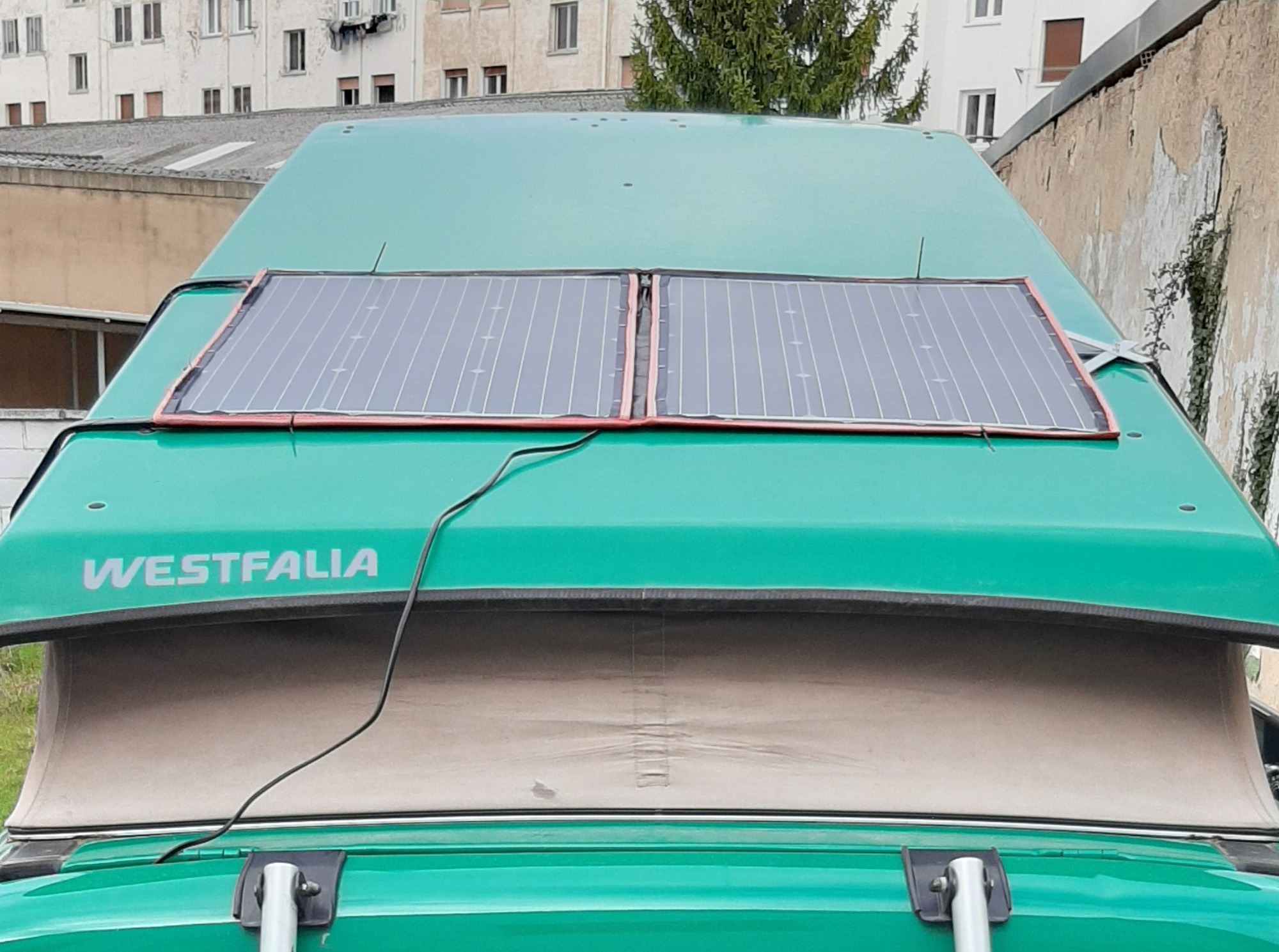

Primero se levanta un poco el techo, lo dejo con un tope para que no se baje del todo (el mismo que usamos para comprobar que al cerrar el techo no pilla lona). una vez colocada, el techo se puede cerrar porque la goma lo resiste.
Se une placa con los 2 ganchos, se coloca en el techo y se "encajan" los ganchos. En las fotos se ve que están unidos con bridas. No es la solución pero no he encontrado tornillos de unión-tornillos/taco de 15-20mm, solo más largos. No pondré remaches porque pretende llevar y guardar ganchos, almenos estos, y placa separados.
En el otro lado, se unen las 2 láminas y el gancho y ya está. Tomar las medidas para que quede lo más estirada posible, así se evita poder cogerla desencajando los ganchos. En este lado, las láminas sí las dejaré con la placa al guardarla.
Con un taburete plegable que seguro hay en la furgo llego perfectamente. No se tarda más de 3 min en montar o desmontar.
Pues eso, ya iré contando experiencia y por supuesto se aceptan críticas, sean o no constructivas
Y por supuesto, gracias a las ideas que para esto he ido cogiendo de varios hilos sobre placas solares

Un par de aclaraciones para quien lo haga, modifique o mejore:
- puse una foto de 2 ganchos para ver que según el ángulo q tengan, habría que cerrarlo (un par de martillazos) para que pueda quedar siguiendo el lateral del techo elevable y no totalmente vertical;
- en el lado de los 2 ganchos, también piuse lámina de aluminio, pero me parece que también serviría alargar el gancho con pvc. Es igual de moldeable para hacer la curva del techo y al estar forrado no se vería q es pvc;
- en el otro lado, puse solo un gancho, ya veré si merece la pena poner dos con el mismo sistema, aunque sea a costa de tener que poner 2 tornillo/mosquetón/candado;
- podría ser mejor acercar la placa más a la parte trasera, pero ese es el máximo para montarla con el techo abierto pero aguantado con el tope para que no se cierre del todo.

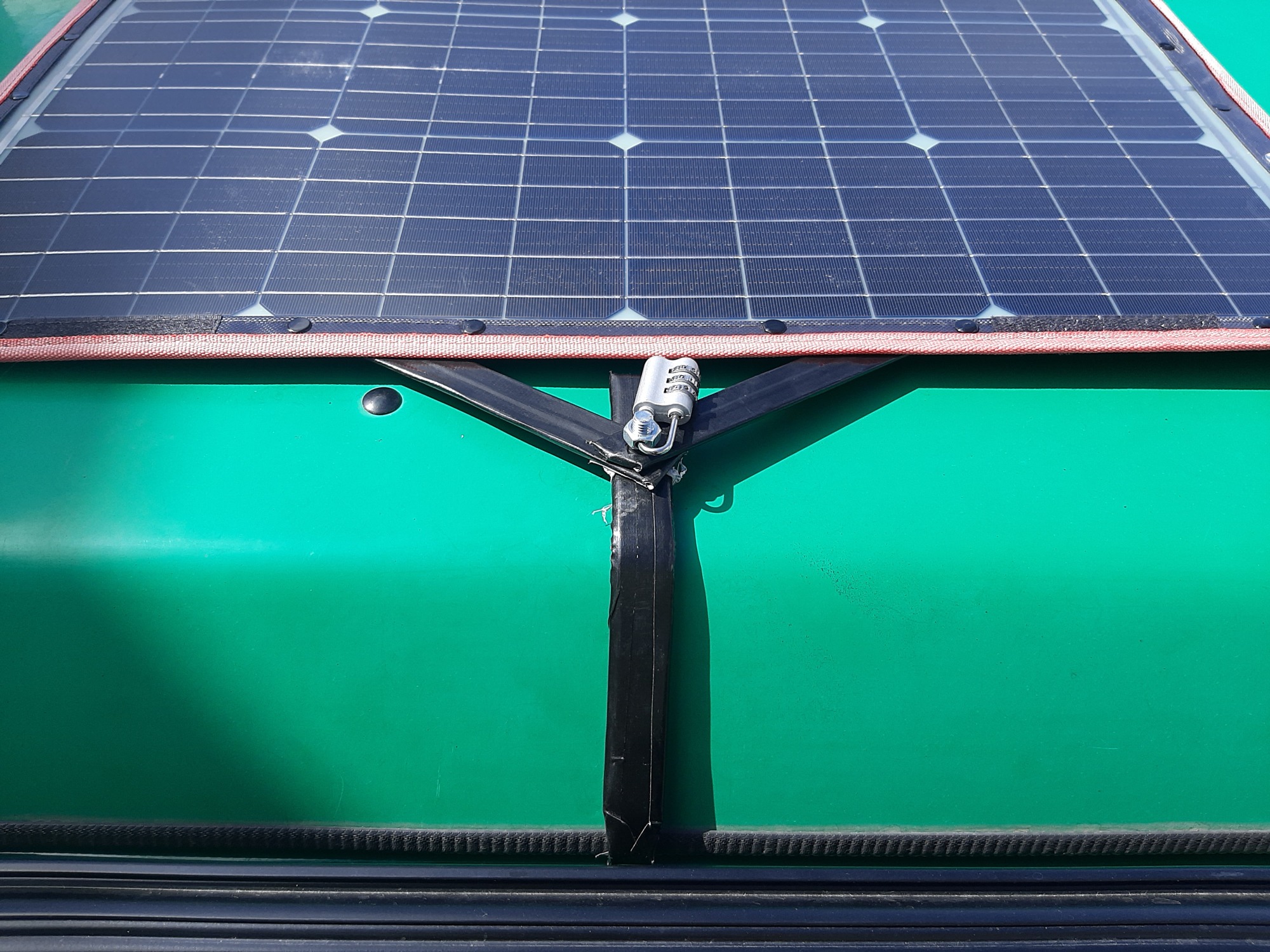

Al final he combinado la posibilidad de unir placa y gancho y he hecho un 2 en 1: poner siempre tornillo y cuando sea necesario (por seguridad) candar sin tener que quitar tornillo.
